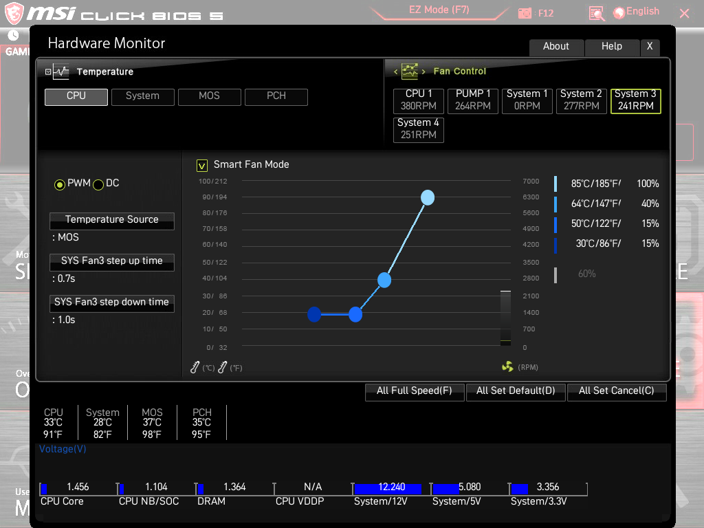

Jetzt muss ich mich nochmal hier zurückmelden. Inzwischen ist alles bestellt und morgen sollten die letzten Teile hier ankommen. Dann kann ich alles übers lange Wochenende zusammenbauen :)
Habe jedoch noch eine Frage zur Kühlung: mein Plan war es, die beiden mitgelieferten Lüfter durch die Silent Wings zu tauschen und zusätzlich noch im Dach des Gehäuses hinten einen weiteren Lüfter anzubringen.
Jetzt habe ich verschiedentlich gelesen/gehört, dass es empfehlenswert wäre, wenn im Gehäuse ein (leichter) Überdruck herrscht. Würde bedeuten, den dritten Lüfter ebenso vorne einzubauen und hinten nur einen Lüfter, was das Gehäuse ja zulassen würde.
Was sagt ihr dazu?

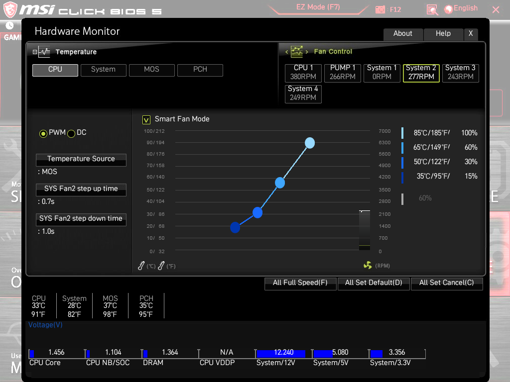

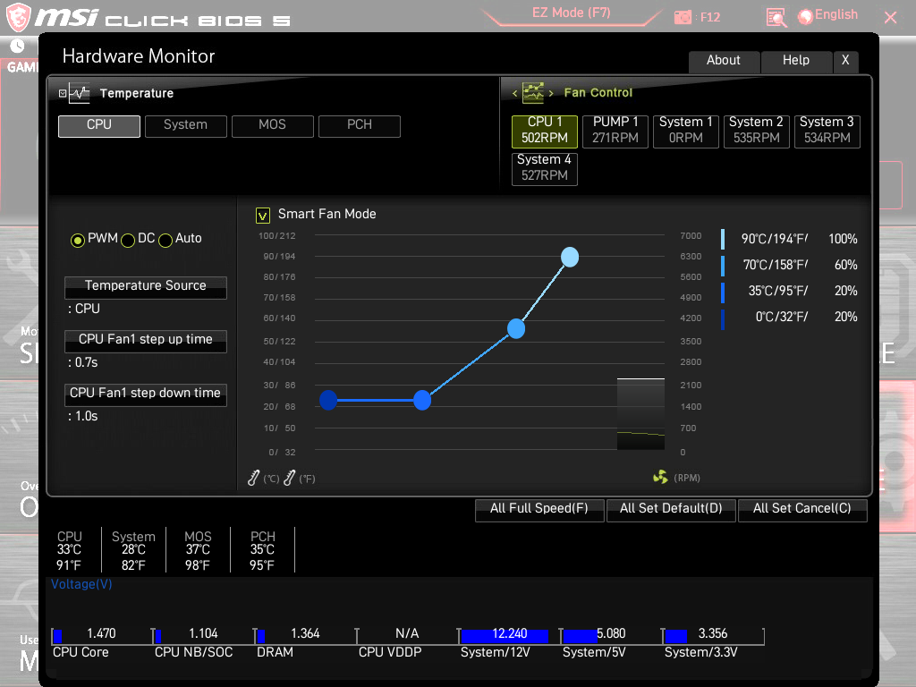

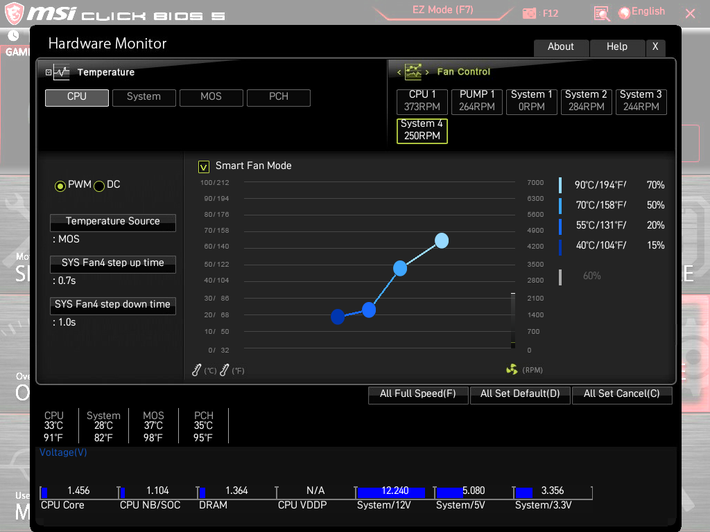

Habe den dritten Lüfter nun doch oben drin, nachdem Mit der Lüftersteuerung habe ich mich anfangs sehr schwer getan. Das Windows-Tool "Command Center" find ich gelinde gesagt zum Vergessen. Hab mich dann mit dem BIOS abgemüht. Gibt es das nur als Klicki-Bunti-Variante? Es wäre wesentlich schneller, wenn man Werte eintippen könnte. Im normalen Office-Betrieb sind die Drehzahlen nun sehr weit unten - richtig angenehm!
Allerdings finde ich die CPU-Temperatur ungewohnt hoch im Vergleich zum i7 davor. Idle stark schwankend zwischen 40-55°C? Vielleicht liegt auch ein Montagefehler vor - alle x Jahre eine Montage ist halt wirklich kaum Übung.
Mit Prime95 und 90W Dauerlast pendelt es sich bei 70-72°C ein bei 850-900 Umdrehungen CPU-Lüfter. Das ist okay für mich, immer noch sehr leise, und spricht gegen einen Fehler ;)
Und dann bleiben da noch Fragen:
  • Welche Funktion haben die Schaltflächen oben links mit den Namen der Temperaturquellen?
  • Was genau verbirgt sich hinter den Temperaturen? Ohne diese Info ist es schwierig, sinnvolle Steuerkurven zu definieren...
    MOS? (Vermutung: Spannungswandler)
    PCH?
    System?
  • Welche Temperaturen sind unkritisch für diese Komponenten?
Im Anhang meine jetzt eingestellten Temperaturkurven.

MOS - MOSFET Temperatur,
PCH - Chipsatz Temperatur
System - Allgemeine Systemtemperatur
Meist ist CPU Temperatur die beste Quelle.

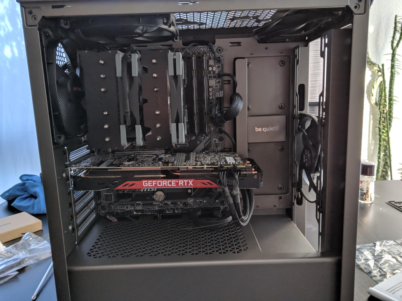

Hier noch ein Bild aus dem Inneren. Dank des Gehäuses hatte ich noch nie einen Rechner mit so wenig Kabelverhau :)
