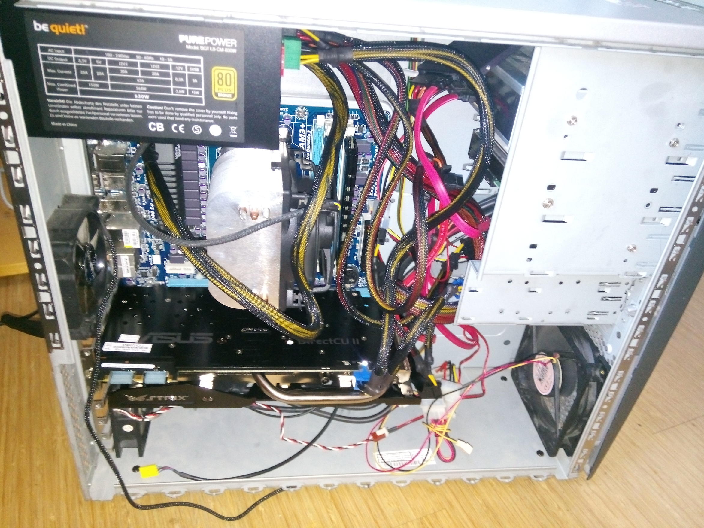

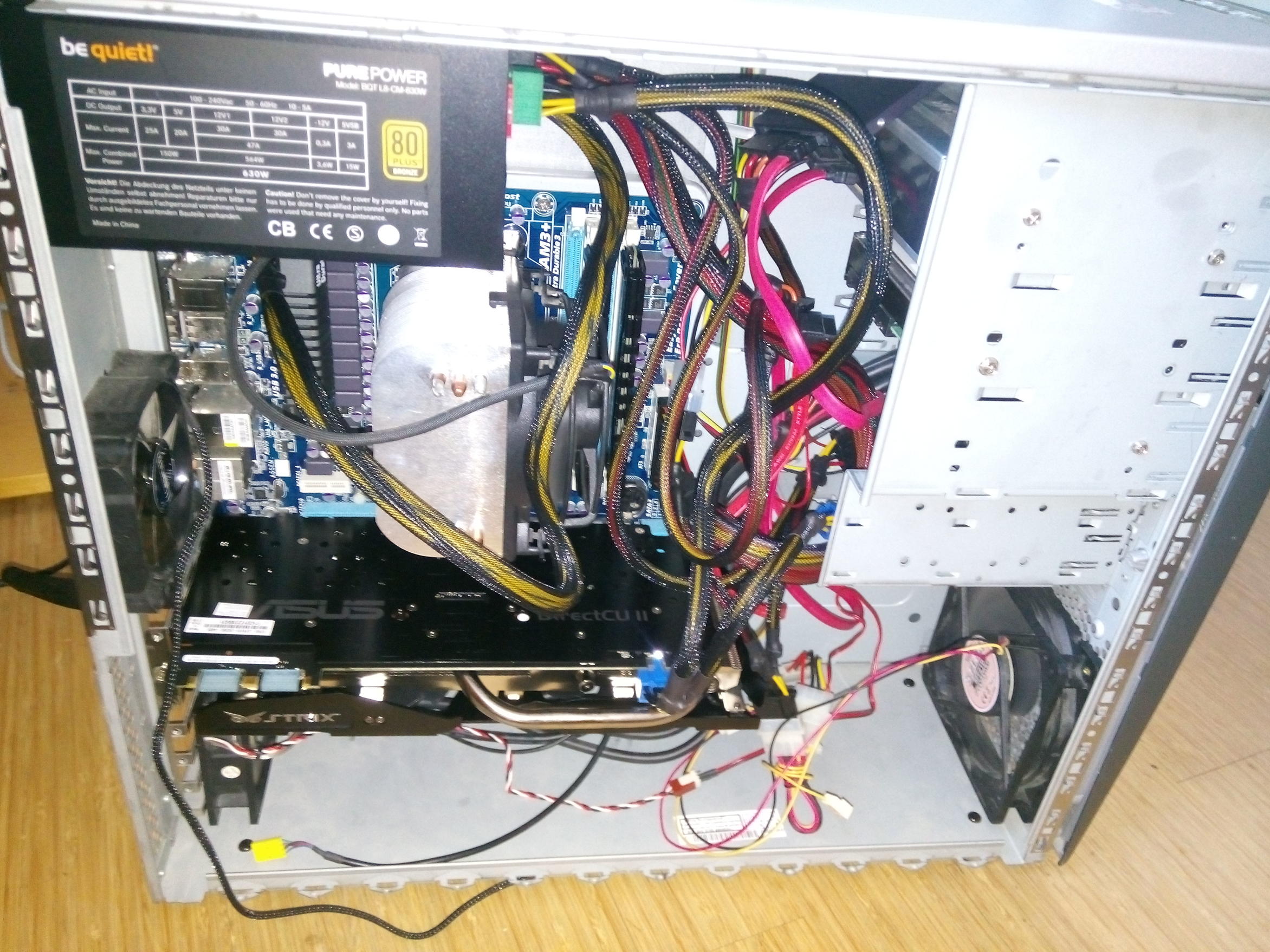

so sieht das ganze von innen aus.(der kühler darf ca.10 cm hoch sein)
ich würde wegen den vielen kabeln lieber eine wasserkühlung nehmen weil sie nicht so viel platz verbraucht.
und nicht auf die ssd achten dich hängt da etwas schräg xD
Das Gehäuse ist auch nicht mehr das neuste Modell.
Dein Airflow wird durch die ganzen losen Kabel gut behindert.
Ich wurde versuchen, diese nochmal besser zu verteilen. Versuch die vorher einen Plan zumachen, welche der großen Kabelstränge als erstes kommen und welche danach. Damit kann man sich schon etwas chaos sparen und die ganzen einzelen Kabel kannst du mit paar Kabelbinder sauber zusammen halten, so hängen sie nicht in alle Richtungen rum.
Ich darf davon ausgehen, das dein Netzteil seine Warme Luft ins Gehäuse abgibt oder?
Wenn welche Richtung laufen den die Gehäuselüfter?
Eine AOI wird dir sicherlich nicht weiterhelfen.
Natürlich kann dir so eine CPU only Wasserkühler die Temperatur deiner CPU stark reduzieren, aber macht auch jeder gute und solider Top Blower.
Aber bei einer AOI musst du auch den Radiator irgendwo unterkriegen und dein Gehäuse scheint dafür nicht gemacht zusein.

Hatte auch mal das Problem das ich den Original Kühler durch einen alten ersetzt habe!War damals eine GEMINI II und ein Phenom 2 965! Der geriet selbst mit 2 120 Lüftern ins straucheln!
Wenn deine CPU und die Spawas vom Mainboard besser gekühlt werden dann taktet der Prozessor nicht runter und halt seine Frequenz!
Und was vileicht auch noch was bringen würde wäre deine Lüfter im Gehäuse gegen andere zu tauschen! Sind das die Originalen vom Gehäuse oder schon neu gekaufte? Weil die verschiedenen Luftdurchsätze von Kühler machen einen riesen unterschied! Und da dein Gehäuse recht kompakt ist muß die warme Luft unbedingt so gut wie möglich abgeführt werden!
