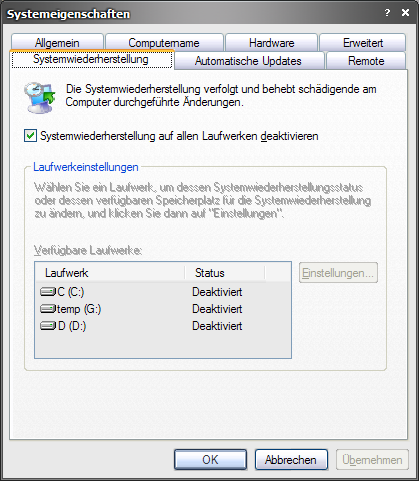

Hast du die Systemwiederherstellung aktiviert? Das werden dann wohl die Sicherungspunkte sein.

mit den Defragmentieren wollte ich nur zeigen, dass solche unverschiebbaren Dateien sich auf der Festplatte befinden, ich weiß selber das ich dadurch keinen Speicherplatz bekomme ;)
@ dunkelangst
hab ich gemacht, hat mir ungefähr 300 MB gebracht, habe aber noch immer dieses Problem :)
