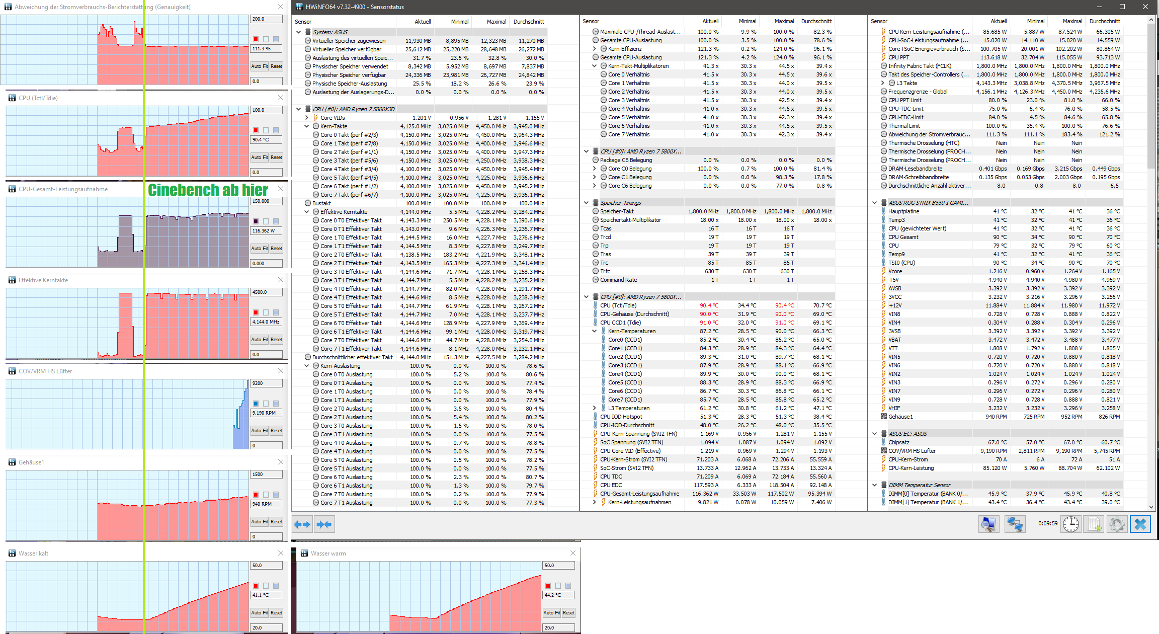

Mach uns bitte mal folgenden Screenshot vom Ryzen Master und vom HW Mon unter Last. Vielleicht fällt was auf. Mich interessiert vor allem der erreichte maximale Takt auf den Cores und ob er in thermische Limit kommt.

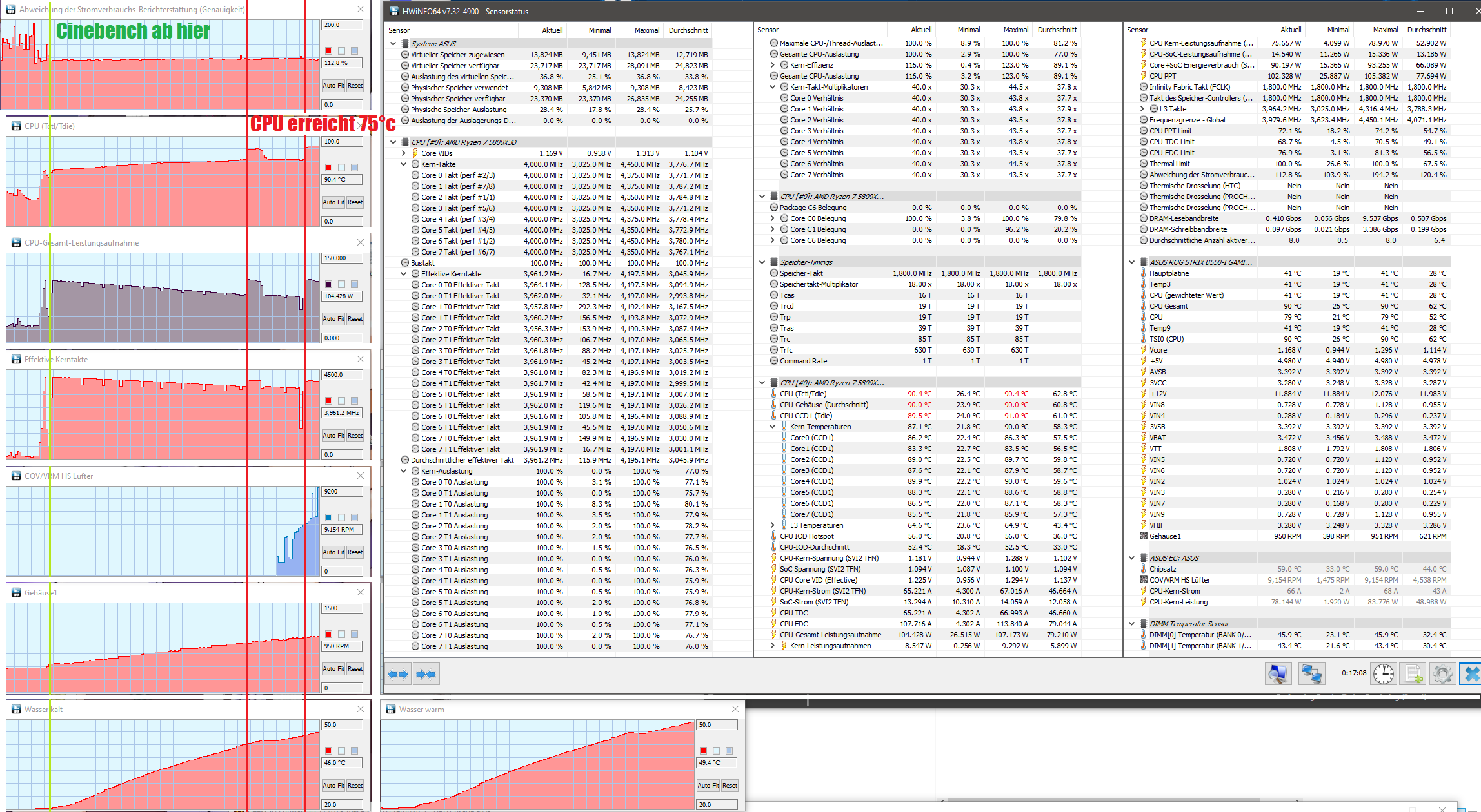

Alsö.... bei mir läuft es nun rund, das Downgrade von 2803 auf 2603 half.
Ob das nun 2803 per sé lag, oder ob das Flashen ggf. Rückstände vom 5600X bereinigt hat, kann ich nicht sagen.
Mein CB lag gerade bei 14430 Punkten, damit bin ich wohl zufrieden.
(Zuvor: kurz vor den 75°c: 11800, darüber in der heißen Phase: 13k-etwas)
Anbei nochmal ein Vergleich der Werte von vorher und nachher

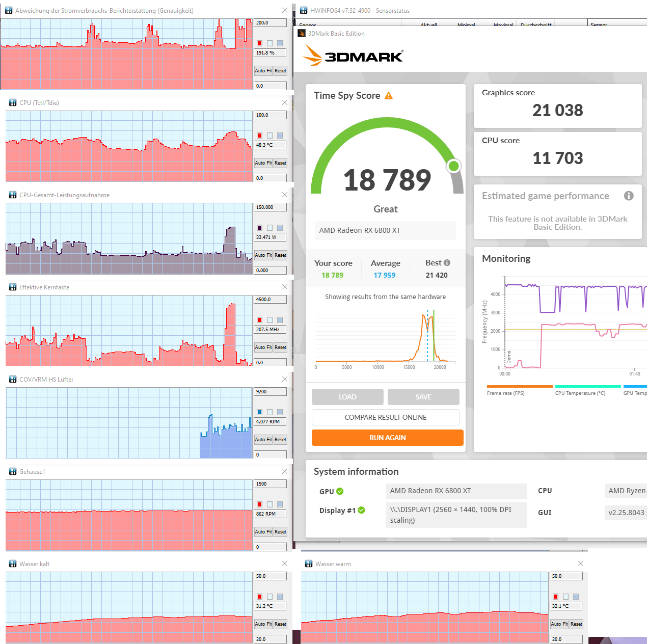

Edit: nochmal einen Timespy run angehängt. So gefällt mir die CPU. (und die GPU, die um größere kandidaten Runden dreht)

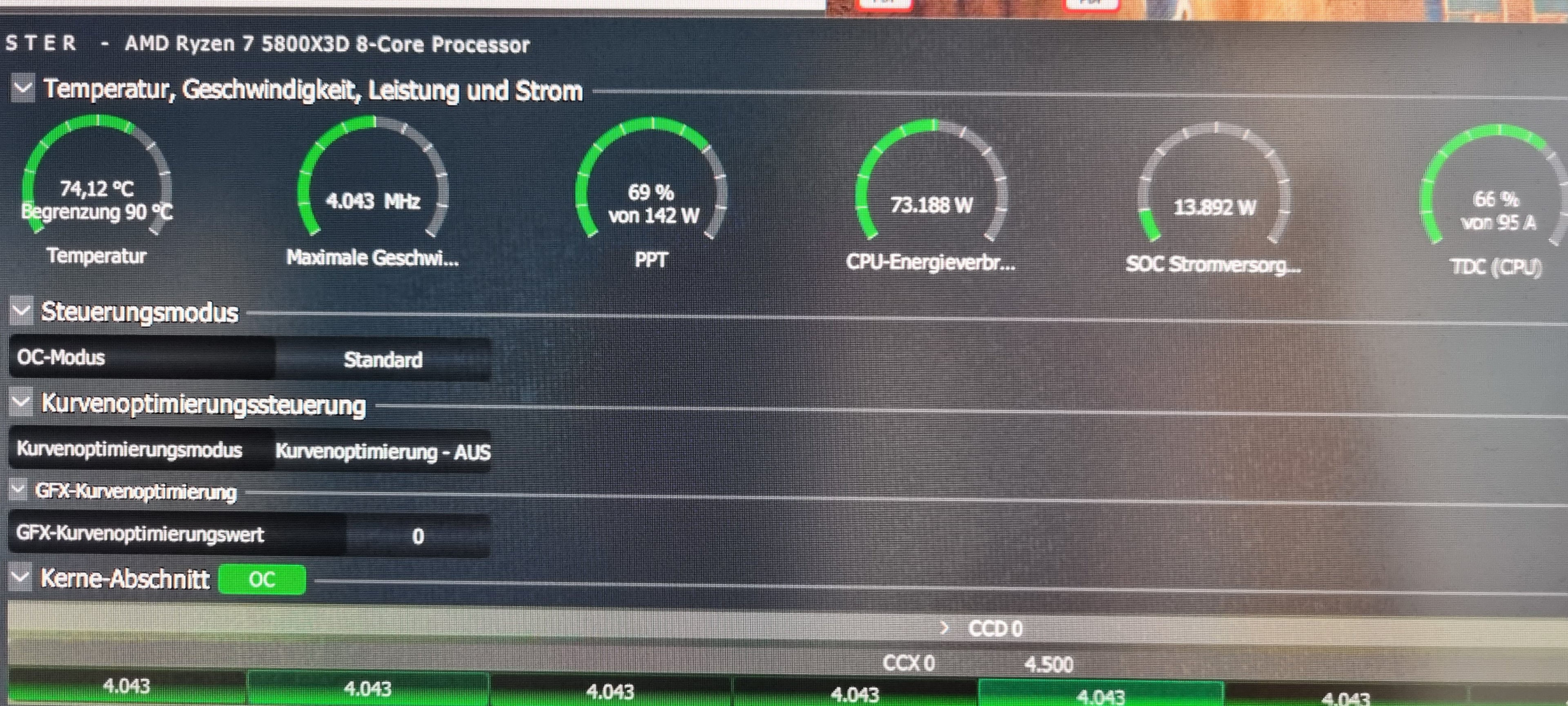

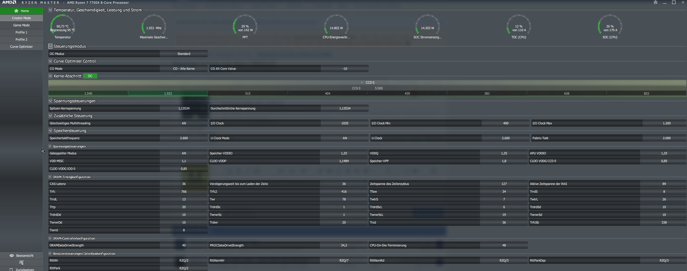

Hier nocheinmal ein Update. Ist die Anzeige so im BIOS überhaupt richtig mit Max Speed 3400 MHz?
Edit: Angaben von Ryzen Master während CB R23. Er will einfach nicht boosten. 😅 Sieht so aus als würde er schon bei 70° throtteln. Vorhin war er bei 68° und 4.175 Mhz 🤔

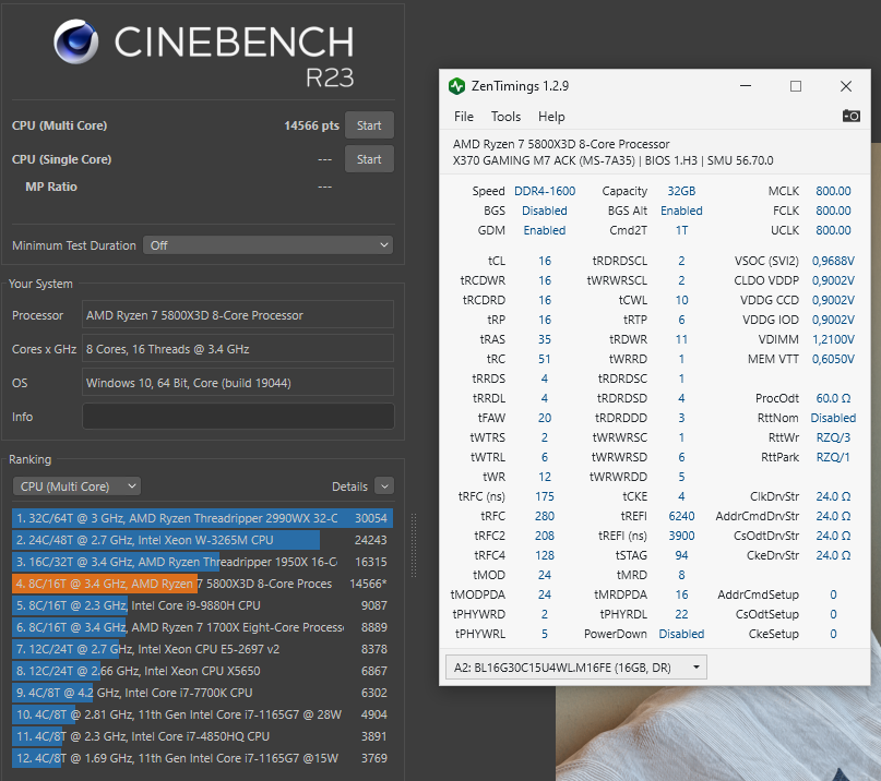

Hi,
ich schließe mich dem Thema mal hier an. Habe auch gerade einen 5800X3D in mein ASUS B550-E eingebaut - gekühlt mit einer Arctic Liquid Freezer II 360 (Offset-Mounting, fachgerecht montiert). Neuestes BIOS (AGESA V2 PI 1.2.0.7), CMOS Reset, Optimized Defaults geladen, XMP aktiviert mit 3600er RAM @CL15, AMD B550 Chipsatz Treiber reinstalliert, Hintergrundprozesse wenn möglich deaktiviert. Mir kommen die Cinebench Punkte und die Taktraten mit Standardeinstellung im Vergleich doch recht gering vor und wollte mal fragen woran das liegen kann? Auch, ob ich bzw. die hier betroffenen ggf. einfach nur schlechte Samples haben oder ob es an was anderem liegen kann? Mit meinem vorherigen 5900X war alles ohne Auffälligkeiten. Meine Werte, ausgelesen mit neuester HWiNFO Version:

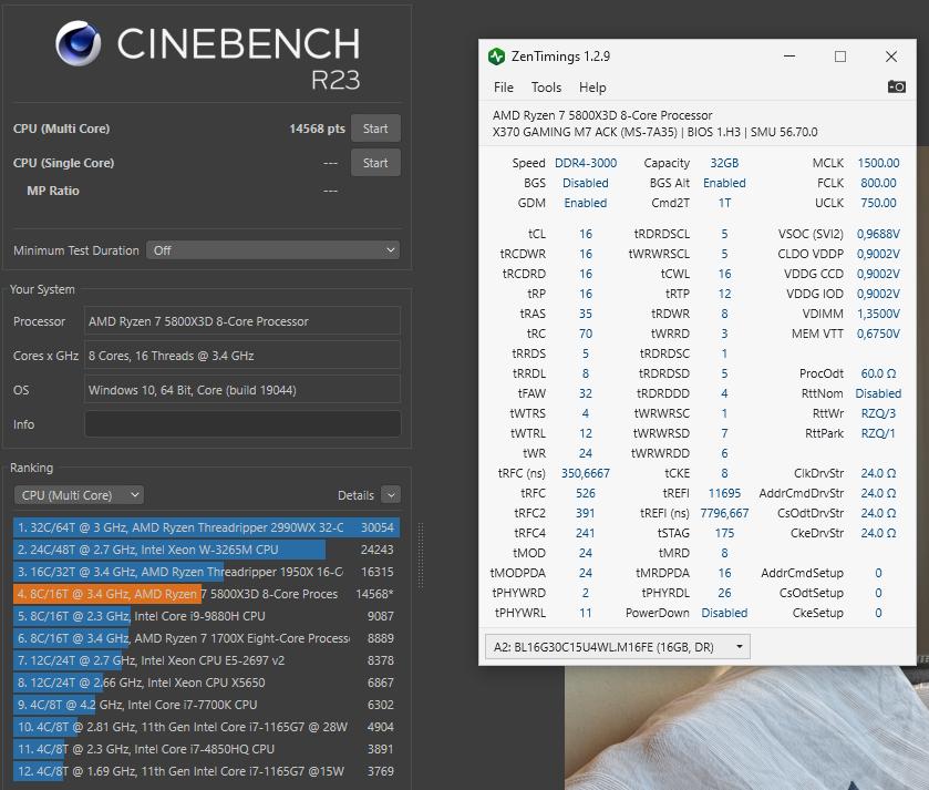

Stell mal nen Screenshot von ZenTimings rein, liegt (wie bei meinem vorher auch) bestimmt an der RAM Einstellung
RAM hat kaum auswirkung auf Cinebench.
Mit PBO sehen die Ergebnisse doch normal aus.
Ohne PBO zieht wahrscheinlich irgendein anderes Limit.
Sehe ich ganz anders. Bei mir hat die RAM Optimierung auch im CB sehr viel gebracht, ca 1000 Punkte!
Teste bitte erneut und zusammen mit den jeweiligen Einstellungen dokumentieren.
Dass es bei der CPU wo der RAM schon weniger skaliert dann besonders stark skalieren soll in einem Benchmark der normal RAM unabhängig ist klingt sehr unintuitiv.
Wie schon geschrieben, habe ich ganz andere Erfahrung. Wird in diversen OC Threads, wie "https://www.overclock.net/threads/5800x3d-owners.1798046/" mehrfach bestätigt. RAM Geschwindigkeit bestimmt FCLK/IF und hat damit enormen Einfluss auf CB23!!! Ansonsten: stell doch mal halbe IF beim RAM ein. CPU Speed bleibt ja gleich, also dürft deiner Auffassung nach ja auch der CB-Wert beibehalten. ABER der CB23 Wert wird von 15000 auf ca 13000 fallen. Bedeutet auch: Hohe Ram Geschwindigkeit -> hoher IF -> höhere CB23 Ergebnisse. Somit hilft die RAM Einstellung sehr viel. Und auch bei den Timings kann man hier gut unterstützen.
Guter oder schlechter Score, was sagst du?
Komplett runtergestellt auch kein relevanter Unterschied.
Wenn man da durch RAM mehr als ein paar wenige einstellige Prozentpunkte Unterschied sieht, dann läuft was gewaltig schief.
