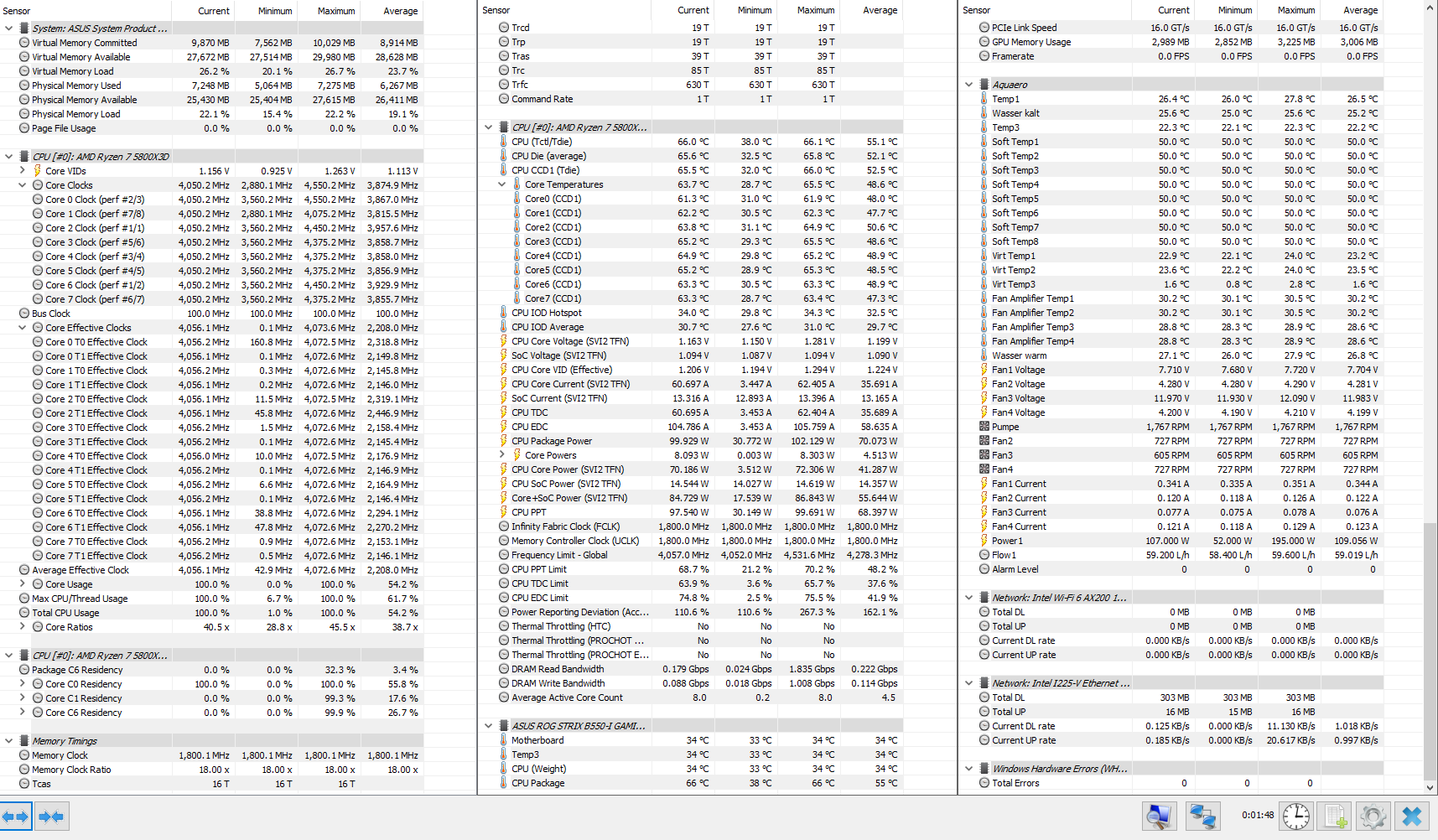

Anbei mal meine hwinfo Werte.
gemessen jeweils kurz vor Ende des CB23 Runs.
25°c Wasser -> 66°c Tdie -> 4050MHz Allcore -> 14k Punkte CB23
31°c Wasser -> 69°c Tdie -> 3975MHz Allcore -> 13,5k Punkte CB23
35°c Wasser -> 71°c Tdie -> 3850MHz Allcore -> 13k Punkte CB23

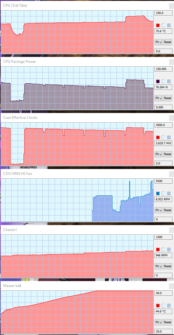

Kann es sein dass der CPU zu kalt ist? Ich weiß, ganz komische Mutmaßung, und das kann doch nich sein?
Aber ich hatte gerade mal "Feuer" gegeben (Cinebench an, Furmark an (CPU hinter GPU), Lüfter der Rads aus), und auf einmal geht die hoch??
Leistung springt von 78W auf 108W; CB Durchlauf von 11k auf 13k (ohne dass ich jetzt alles an Hintergrundprozessen beendet habe)
ab einer Tdie-Temp von 75°c springt die auf einmal gewissenhaft in der Leistung nach oben. Dafür muss das Wasser vor der GPU bei 46°c bei mir sein. Allerdings rennt die dann auch fast sofort an die 90°c ran, ist also auch keine Lösung...
Ich kann das hier volle kanne nachspielen und reproduzieren.
Oder wird die MX-4 auf einmal bei 75 dünnflüssig oder sowas?
Ich kann doch aus meinem PC keinen schnellen Brüter machen, der die Temperatur des Kühlkreislaufes komme was wolle auf 45...46 Grad hält xD

Ich meine 13k wären immer noch wenig. Was bezeichnest du denn als Hintergrundprozesse und wie Testest du normal CB? Schraubst du an der Priorität im Taskmanager?andimo3 schrieb:CB Durchlauf von 11k auf 13k
Ansich eig. umso kälter umso besser (bis zu einem gewissen Grad natürlich).

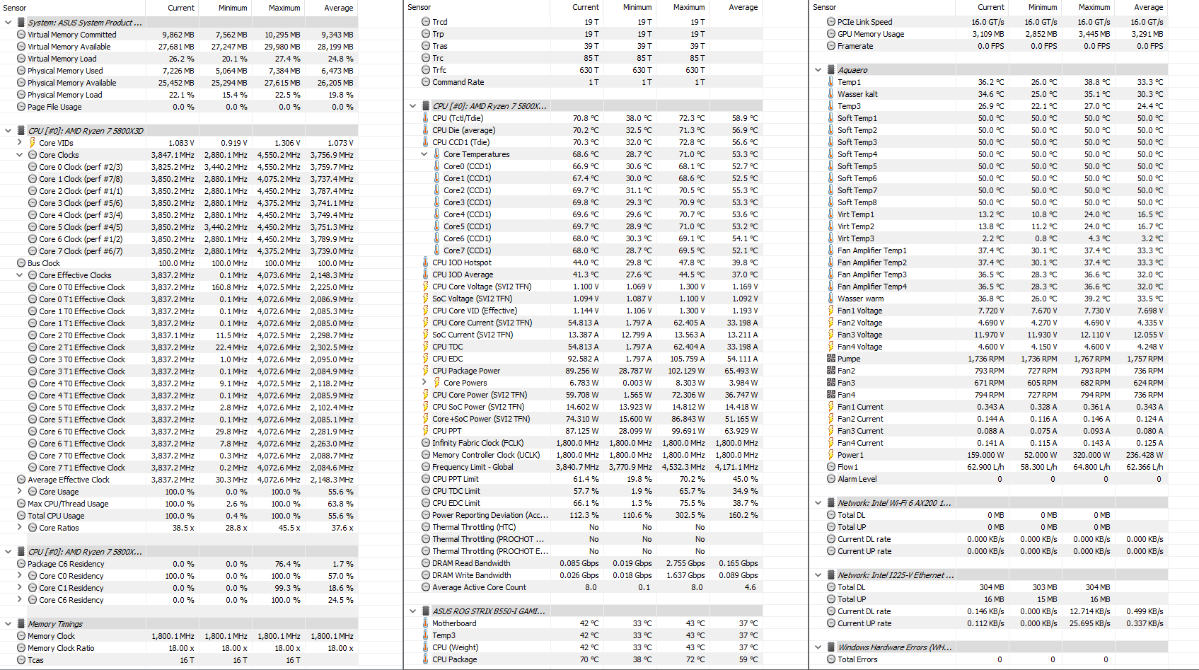

Was mir aber noch auffiel waren die starken Schwankungen in der Power Reporting Deviation (kannte ich vorher auch nicht) - muss ich mal schauen ob das evtl ein Grund sein kann und ob ich das bei meinem Board auf Standard stellen kann.

der Wert ist nur bei Volllast aussagekräftig und sollte dann (wenn z.B CB läuft) bei 100% liegen +-3%andimo3 schrieb:starken Schwankungen in der Power Reporting Deviation
Falls das davon abweicht, kann man im BIOS die Telemetry anpassen.

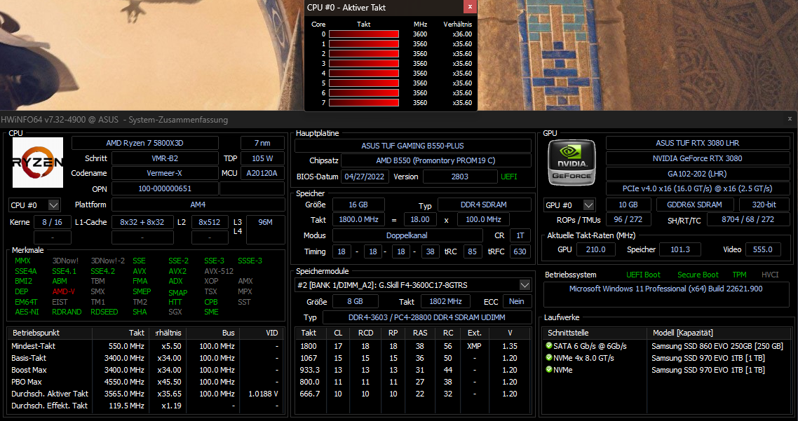

Hallo zusammen! Ich habe mir noch einmal die HWinfo summary angesehen und habe etwas bemerkt, das mich doch leicht stutzig macht. Bei Boost Max steht 3400MHz und bei PBO Max 4550 MHz. Sollte bei Boost Max nicht 4550 MHz stehen? Das BIOS ist definitiv das neueste, noch einmal geprüft.

Ist bei mir gleich.Kley96 schrieb:Bei Boost Max steht 3400MHz und bei PBO Max 4550 MHz.
