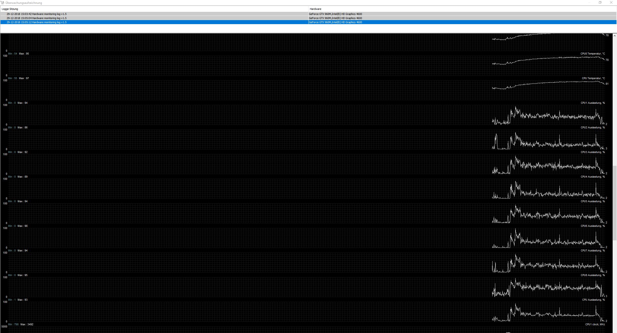

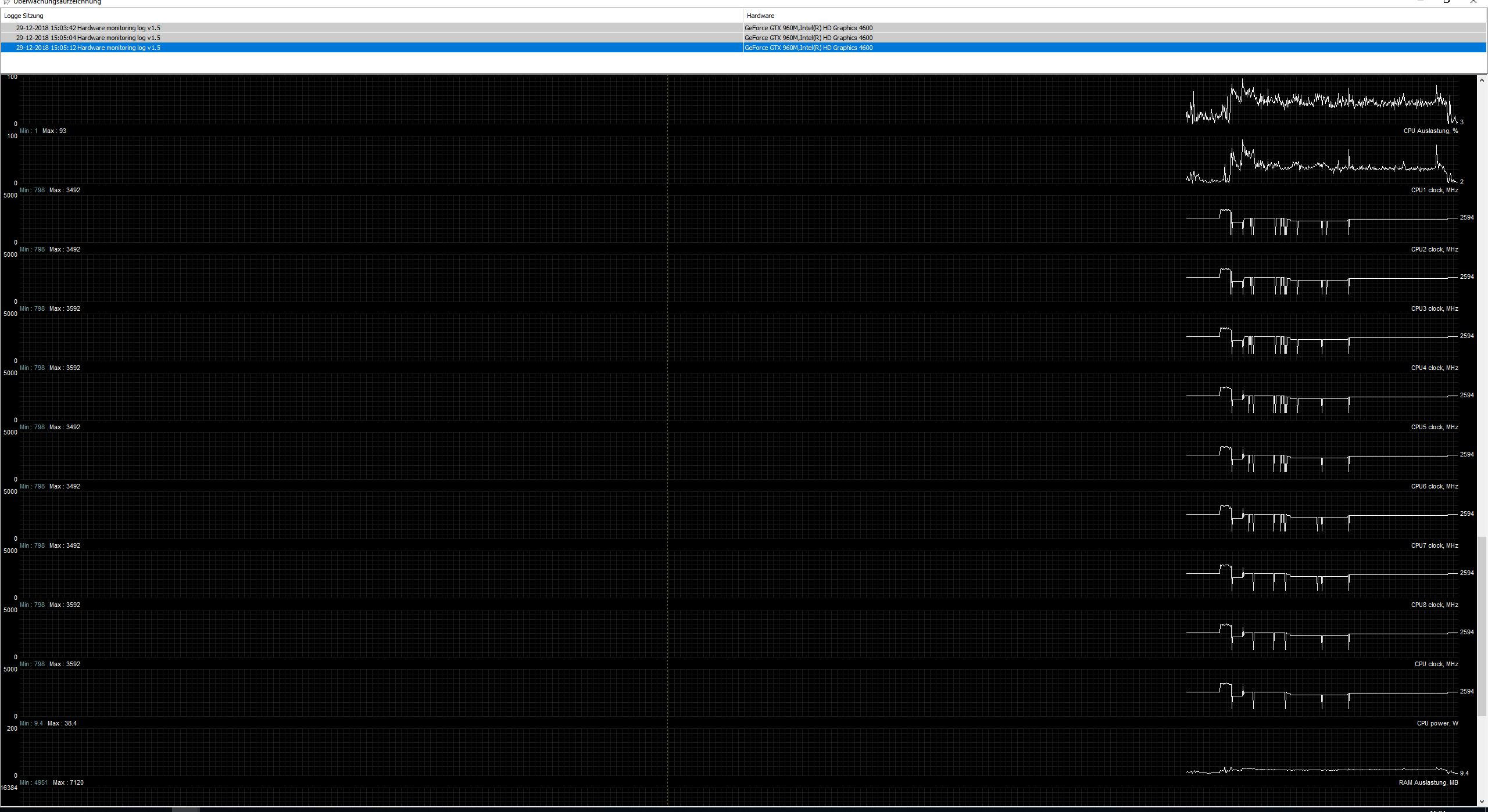

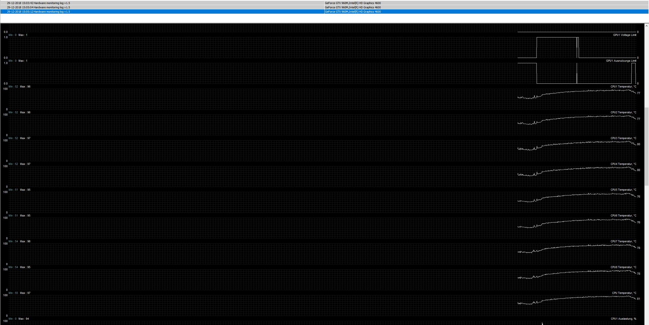

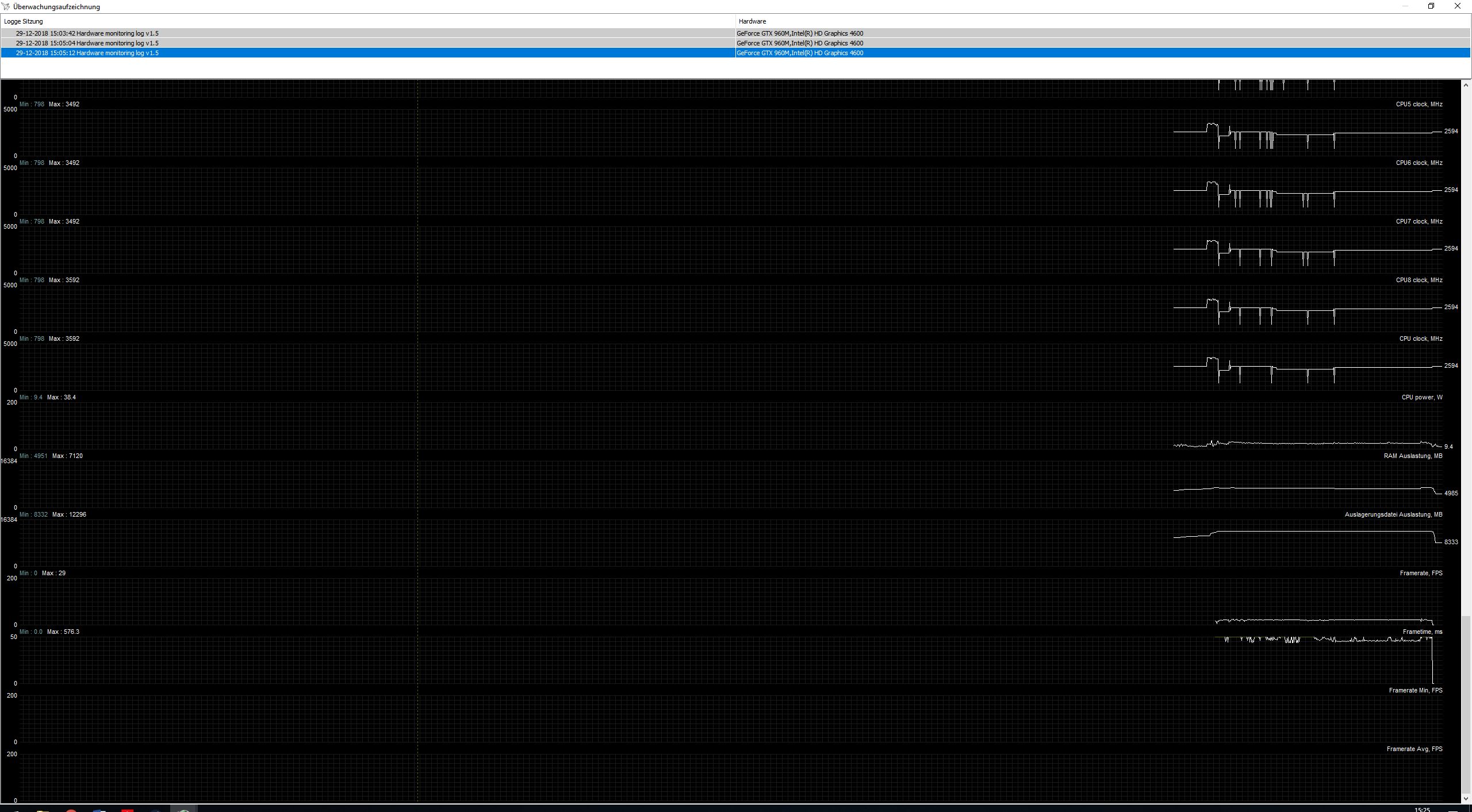

Habe mittels MSI Afterburner die Temperatur, Auslastung etc. getrackt als ich einige Minuten Spellforce 3 auf mittleren Einstellungen laufen lies. Unten stehend sind die Ergebnisse.
Die Temperatur steigt stark an. Sowohl bei GPU als bei CPU. Die Grafikkarte scheint trotzdem volle Leistung zu bringen, die CPU jedoch nicht. Sehe ich dies soweit richtig, dass die hohe Temperatur und die dadurch bedingte beschränkte Leistung der CPU das Problem ist? Sprich neue Wärmeleitpaste und Entstauben zu empfehlen ist?
