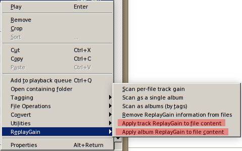

Gewünschte Lieder markieren, rechtsklick, "ReplayGain -> Apply track/album Replaygain to file content" (siehe Bild)
Würde davon aber wie schon gesagt abraten und lieber über die Metatags arbeiten und die Originale (sofern es welche sind, ansonsten ist es ja egal) nicht verändern. Eigentlich sollte das ein aktueller Player verarbeiten können.

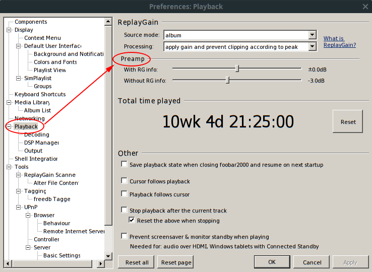

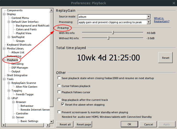

Danke. Ich habe auf Update File Tags geklickt. Und auch mal nicht. In beiden Fällen kann ich es nicht auf die Dateien antwenden. Eine Lautstärkeoption finde ich auch nicht. Das wäre sehr praktisch, da ich die Stücke fast alle deutlich leiser haben möchte: "Unter Preamp legen Sie fest, welche Referenzlautstärke der Lautstärkeanpassung zugrundeliegen soll. " Ich finde bei mir gar kein Preamp. Ich nutze foobar2000 v1.317.
Ich habe nochmal nachgeschaut: .ogg oder .flac können anscheinend nicht verändert werden, die Werte können nur per Tag hinterlegt werden. Das wird bei dir das Problem sein.
Preamp sollte eigentlich hier zu finden sein (ist ein bisschen ungewöhnlich, aber eigentlich logisch bei "Playback" einsortiert - musste auch erstmal suchen). Ich meine das ist nicht verändert worden von der stabilen 1.3.17 zur 1.4 beta 13 (die ich momentan verwende).
