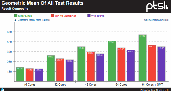

https://www.phoronix.com/scan.php?page=article&item=3990x-windows-linux&num=6
edit2: die processor groups bei windows sind immer max 64 groß. d.h. ohne anpassung der software hilft auch win10 enterprise nicht.

ich habe das vor ner weile mal gelesen, dass win10 enterprise irgendwas anders machen soll bei den processor groups, aber ich kann es nicht mehr mit sicherheit sagen. zu sehen ist aber in dem phoronix-test, dass windows mit so vielen threads einfach nicht mehr klar kommt.
