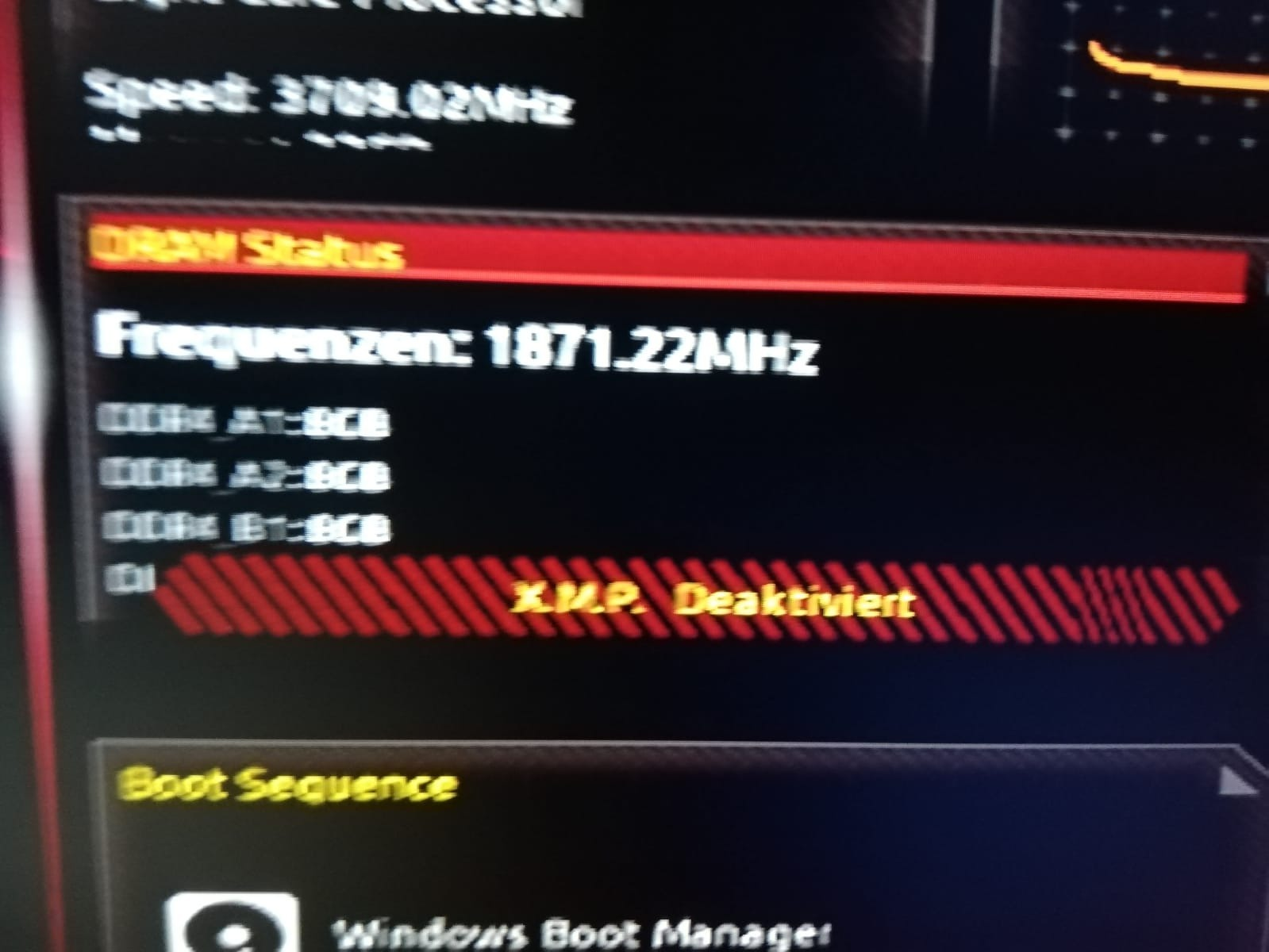

Nun habe ich die 16gb ram eingebaut, meinen PC gestartet und im bios/cpu-z wurden auch 32gb ram angezeigt aber im Task-Manager nicht. In der msconfig ist so auch alles richtig. Ich habe schon in allen möglichen Foren rumgeschaut aber leider keine für mich passende Antwort gefunden.

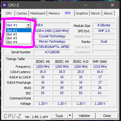

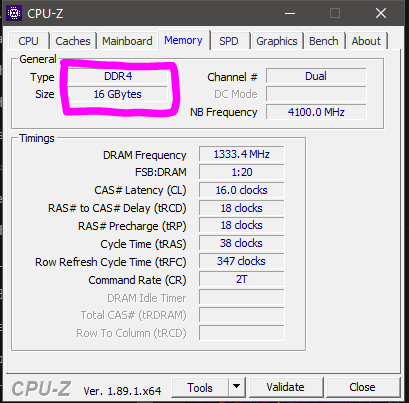

Wenn in Cpu-Z alle 4 Riegel erkannt werden (aka du kannst das SPD aller Riegel auslesen) dann ist das schonmal sehr gut. Was sagt denn das Memory Tab, wo du die Timings vom Ram siehst? Werden da 32gb angezeigt?

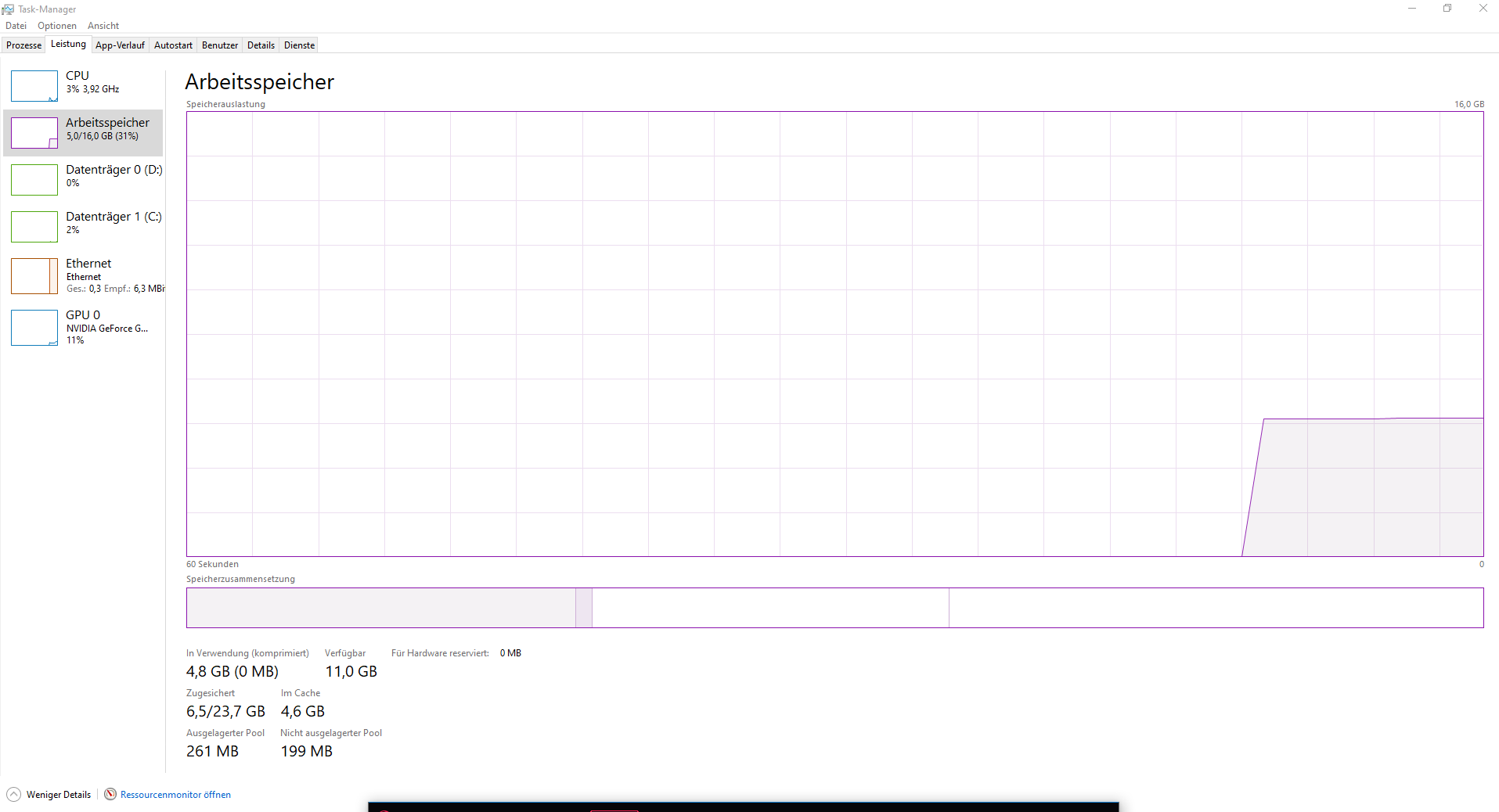

Was ist denn mit den anderen 16GB als was werden dir die denn im Task-Manager und/ oder Ressourcen-Manager angezeigt?
Hardware reserviert? Oder ...
Und im UEFI/ BIOS sind wirklich die 32GB bestehend aus 4*8GB gelistet?

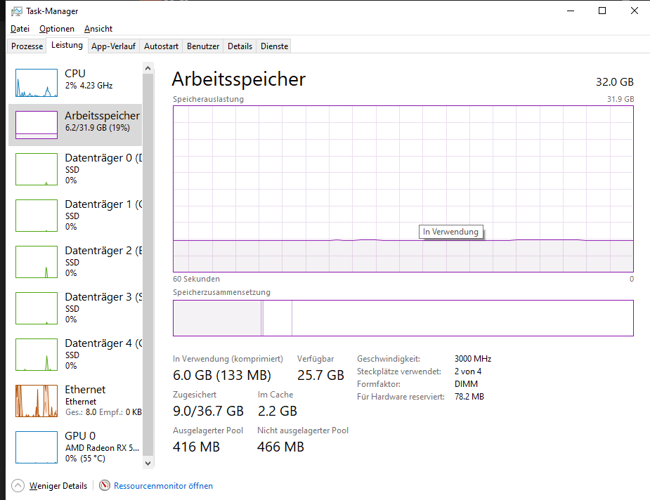

Wird im Taskmanager denn auch angezeigt, dass nur 2 von 4 Slots belegt sind?
In msconfig rumgefummelt?

Wenn dir dort 32GB RAM angezeigt werden, dann stimmt irgendwas mit deiner Windows-Installation nicht. Bei deinem Task-Manager fehlt nämlich einiges an Info, was mir ohne etwas zu ändern so noch nicht untergekommen ist.

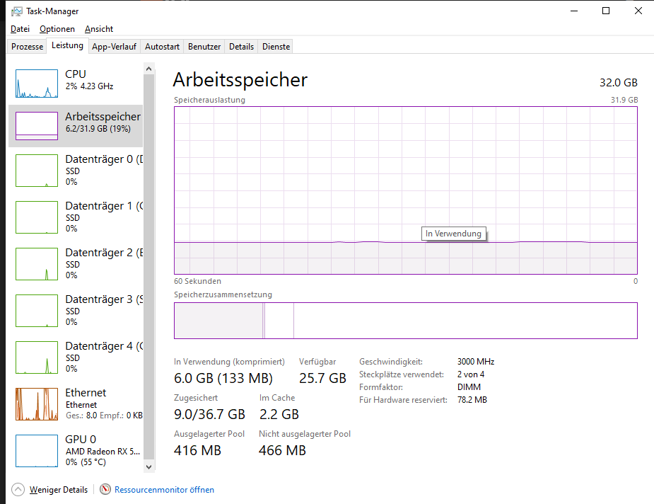

Im Anhang mal der Taskmanager, wie er normalerweise aussieht. Rechts bei den Infos zum RAM steht normalerweise, wie viele Slots belegt sind.
tRITON schrieb:
denn von seiner vormals 16 werde auch nur 11 angezeigt
Die 16GB werden erkannt, 5GB sind belegt, verfügbar sind noch 11 :)
