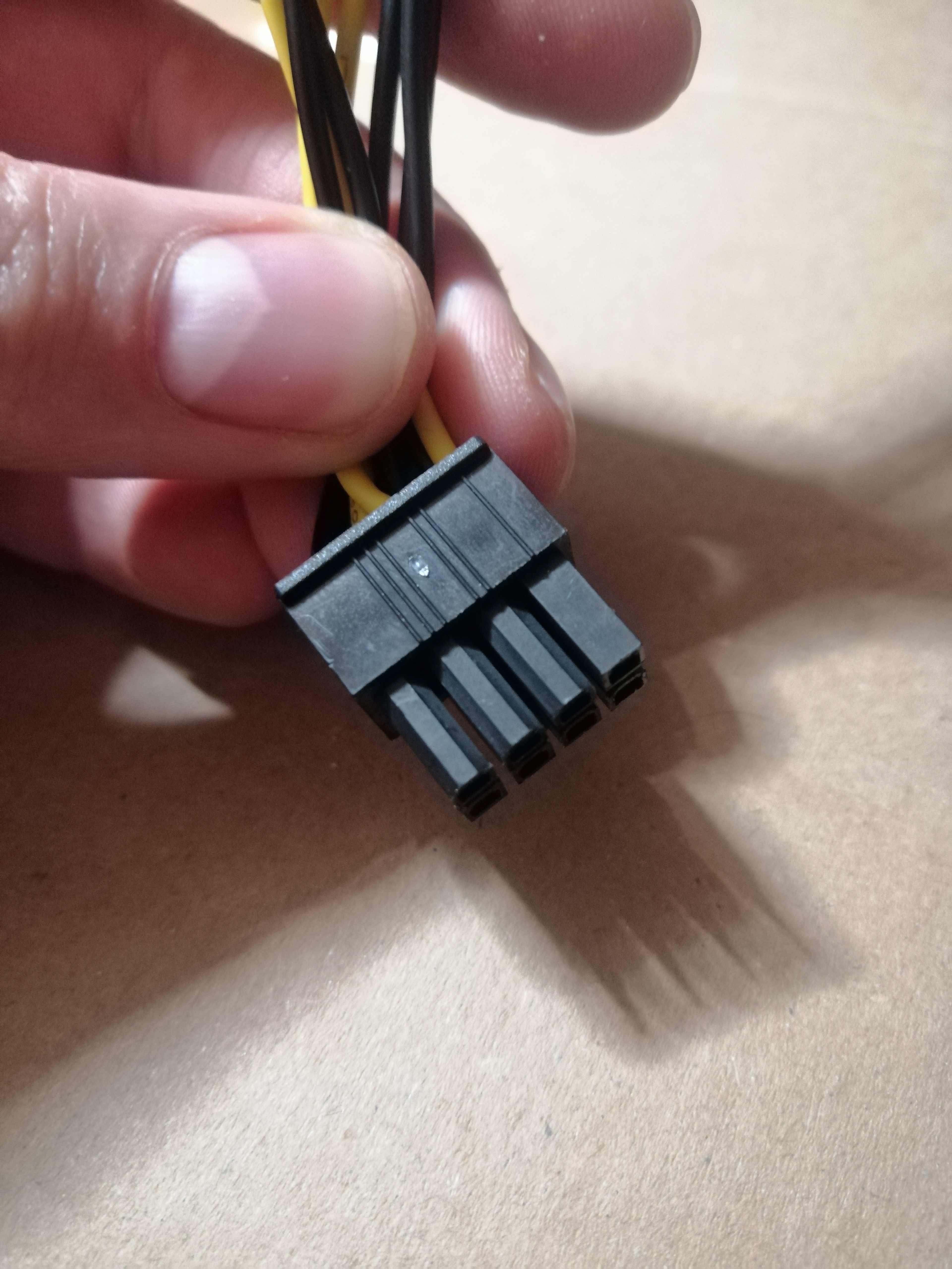

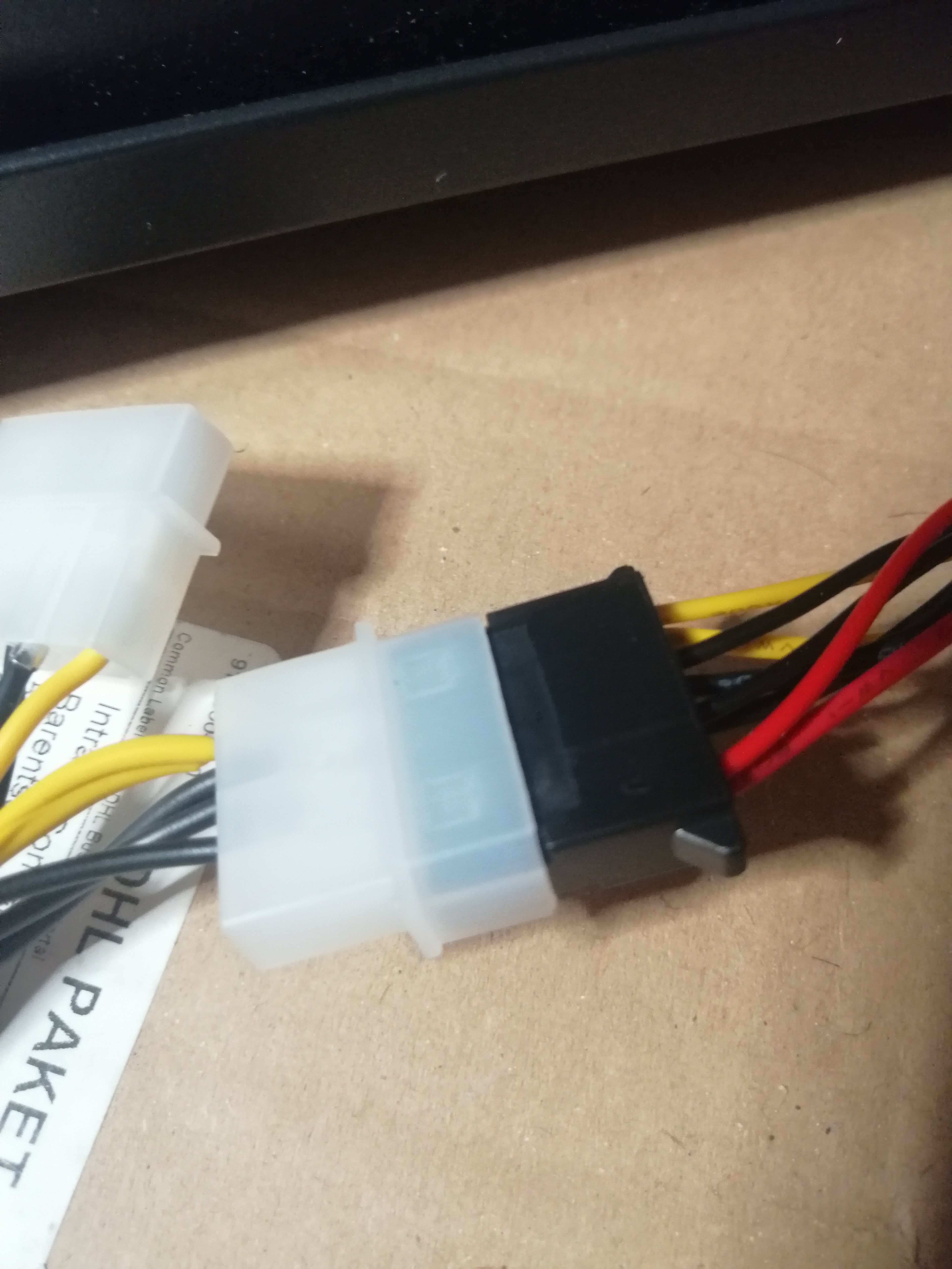

Hab nochmal geschaut und es wird für mich immer seltsamer.
Ich finde kein 6+2 und der 8Pin ist an einem molex.
Hab gleich mal Bilder gemacht

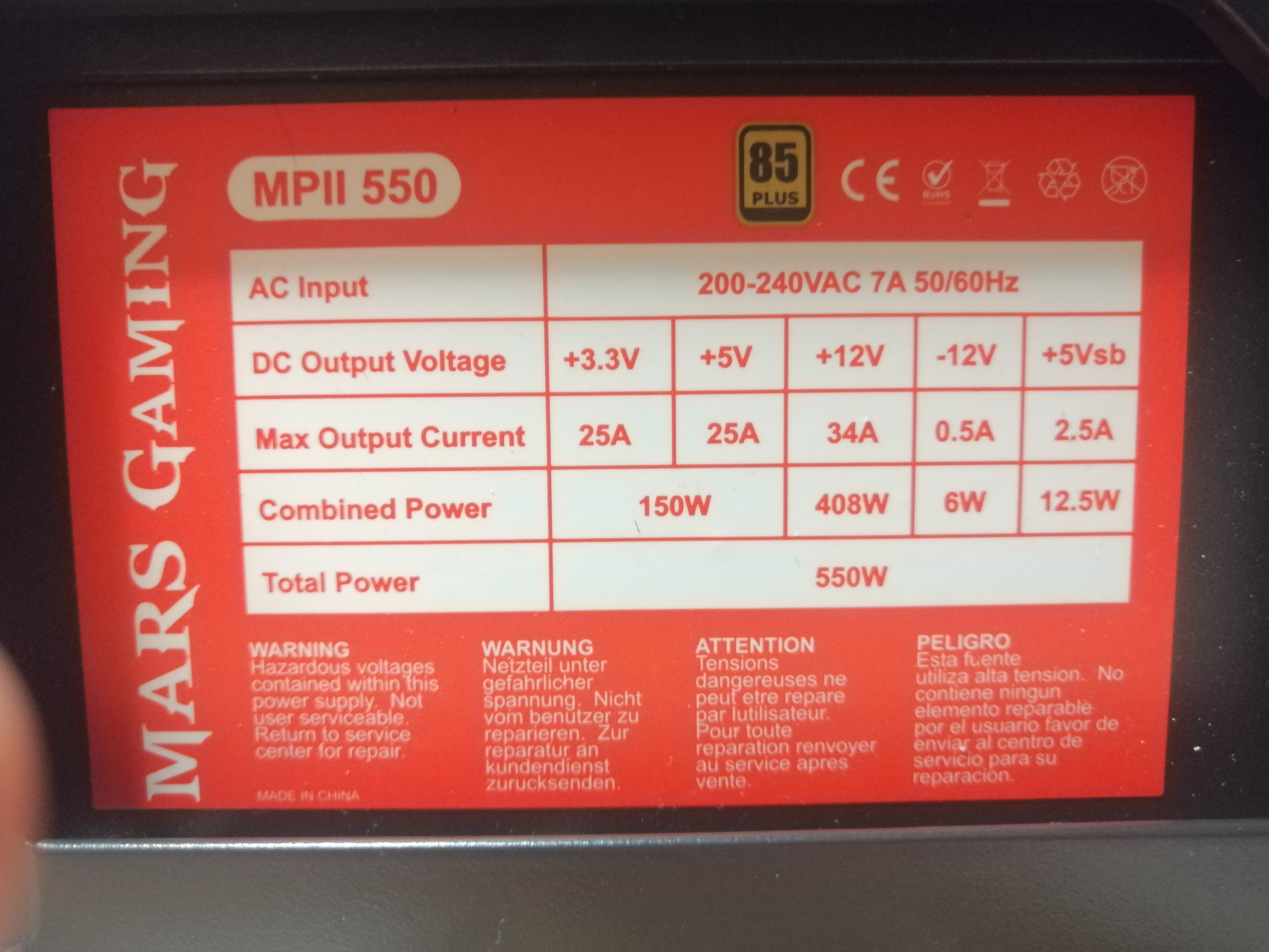

Dann ist das ein Adapter und nicht vom NT. Also, welches NT? edit: sorry, Bild kam nicht bei mir
edit 2: wow... was für ein Käse
Reaktionen: dahkenny
Das Mars Gaming MPII550 kostet 27€ auf Amazon. Das Ding gehört in den Elektroschrott. Bitte ein Markennetzteil kaufen :)
Reaktionen: bart0rn, Thorque, AB´solut SiD und 3 andere
Wenn das Netzteil weiter laufen soll und Du es einigermaßen richtig machen willst, kaufe einen Adapter 2xMolex auf 6 Pin, das ist elektrisch dann zumindest ok. Mich wundert, dass die Konstruktion 1xMolex (max 40W) auf 1x 8Pin (150W) ohne abzubrennen überhaupt funktioniert hat..
Besser ist aber einfach ein neues Markennetzteil mit den entsprechenden Steckern (ca. 50€)
