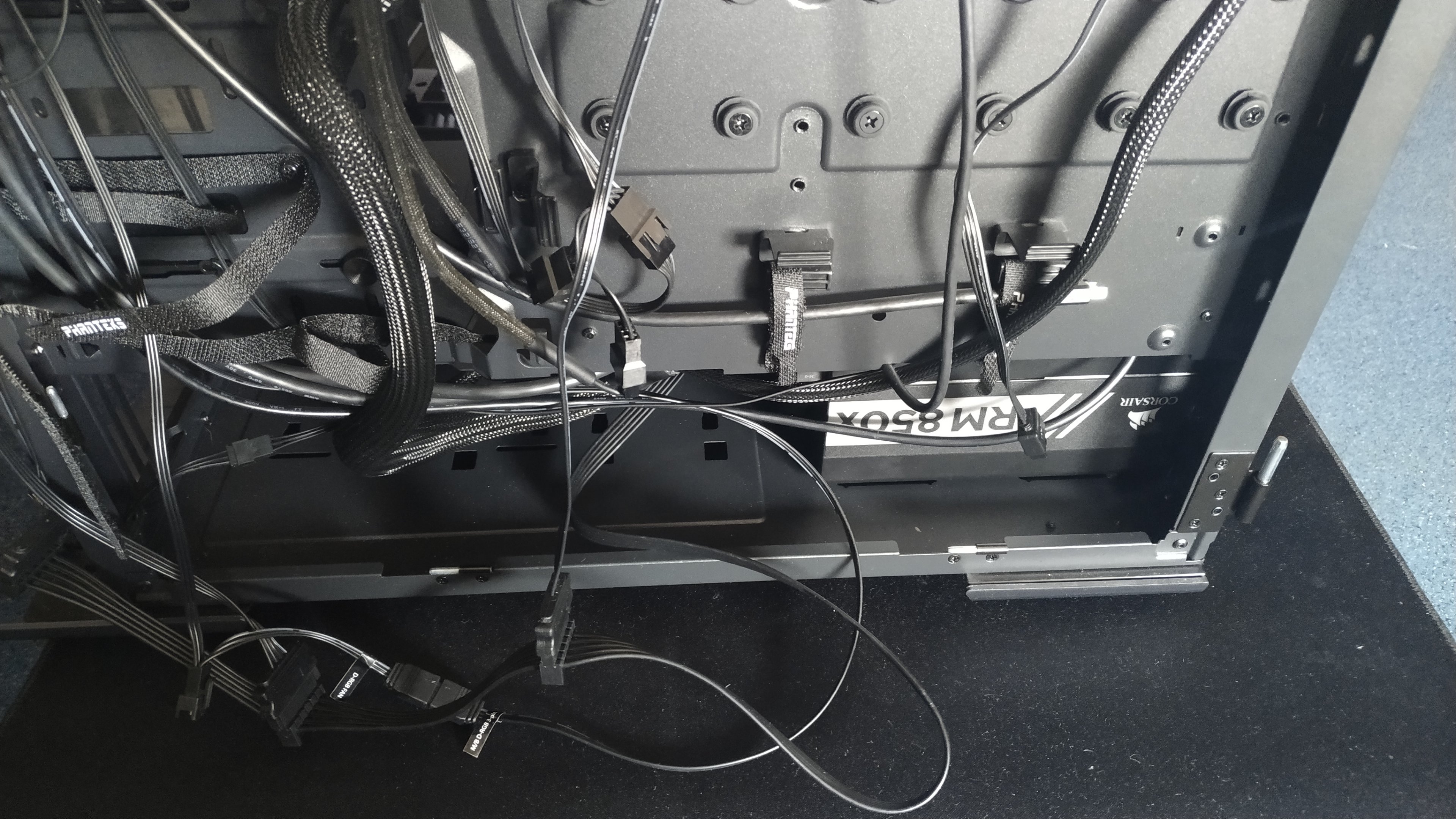

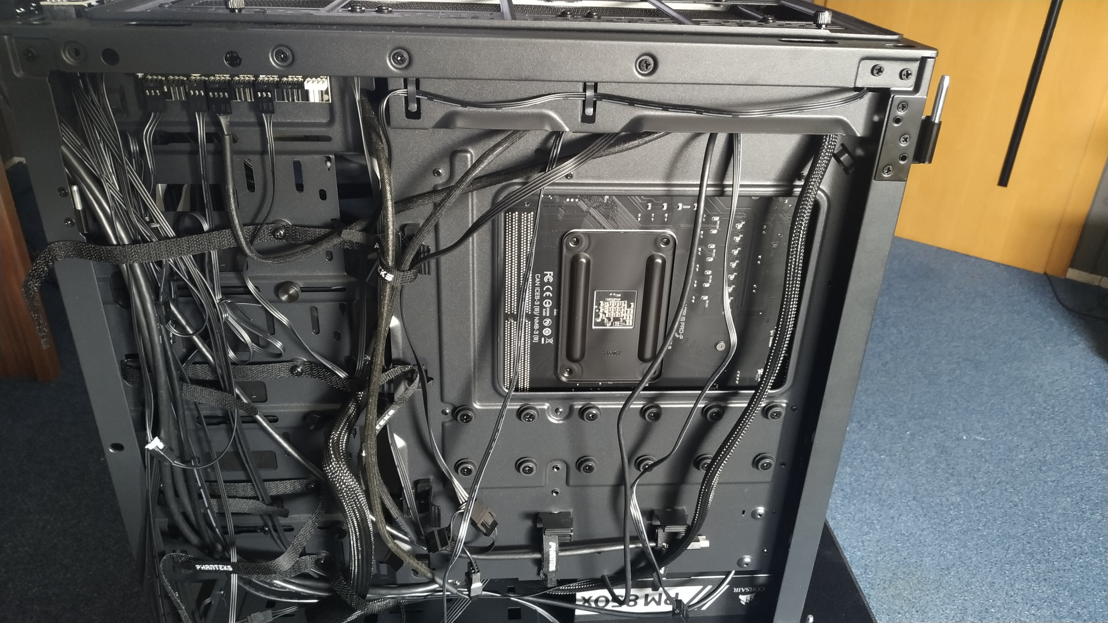

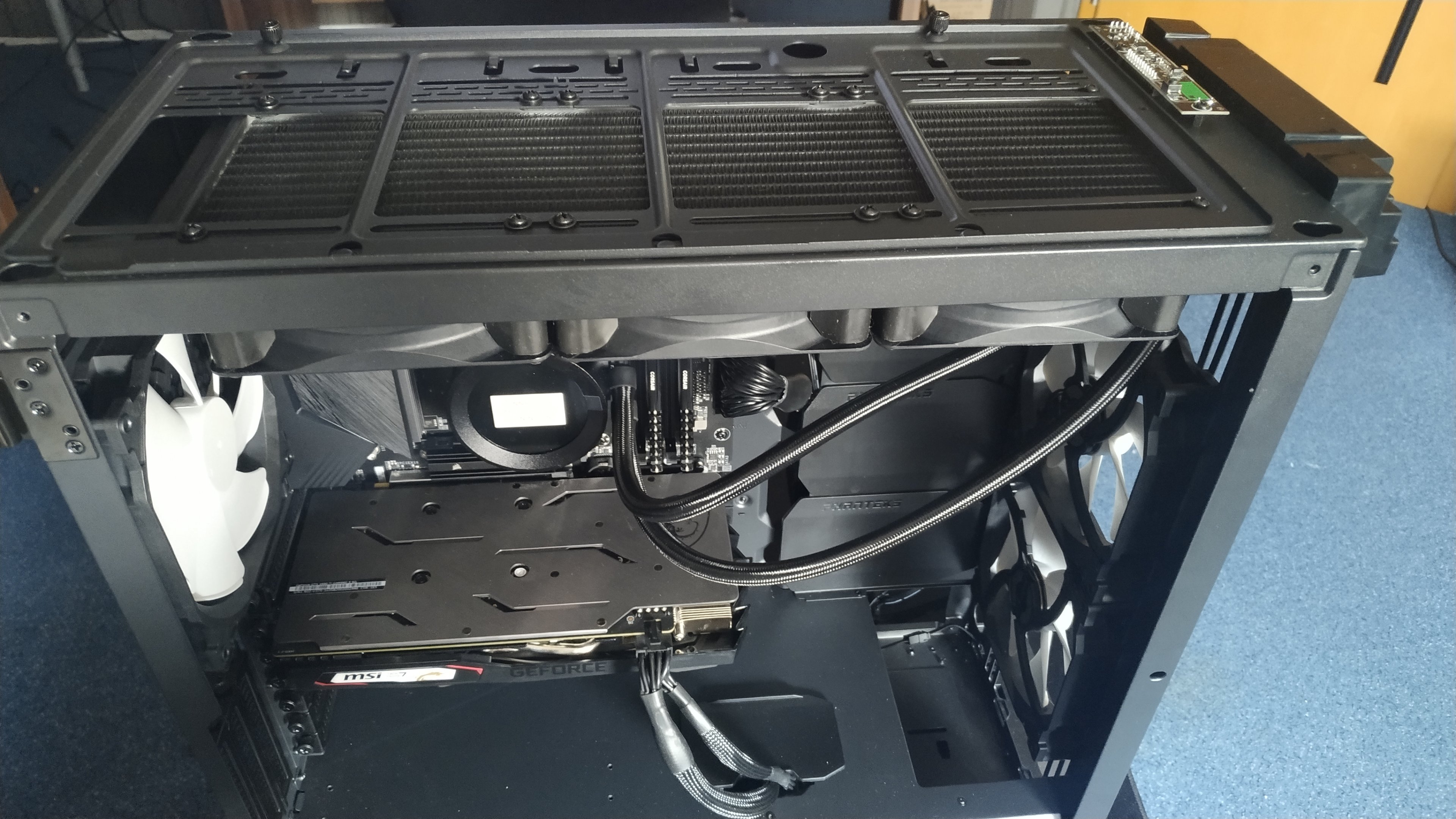

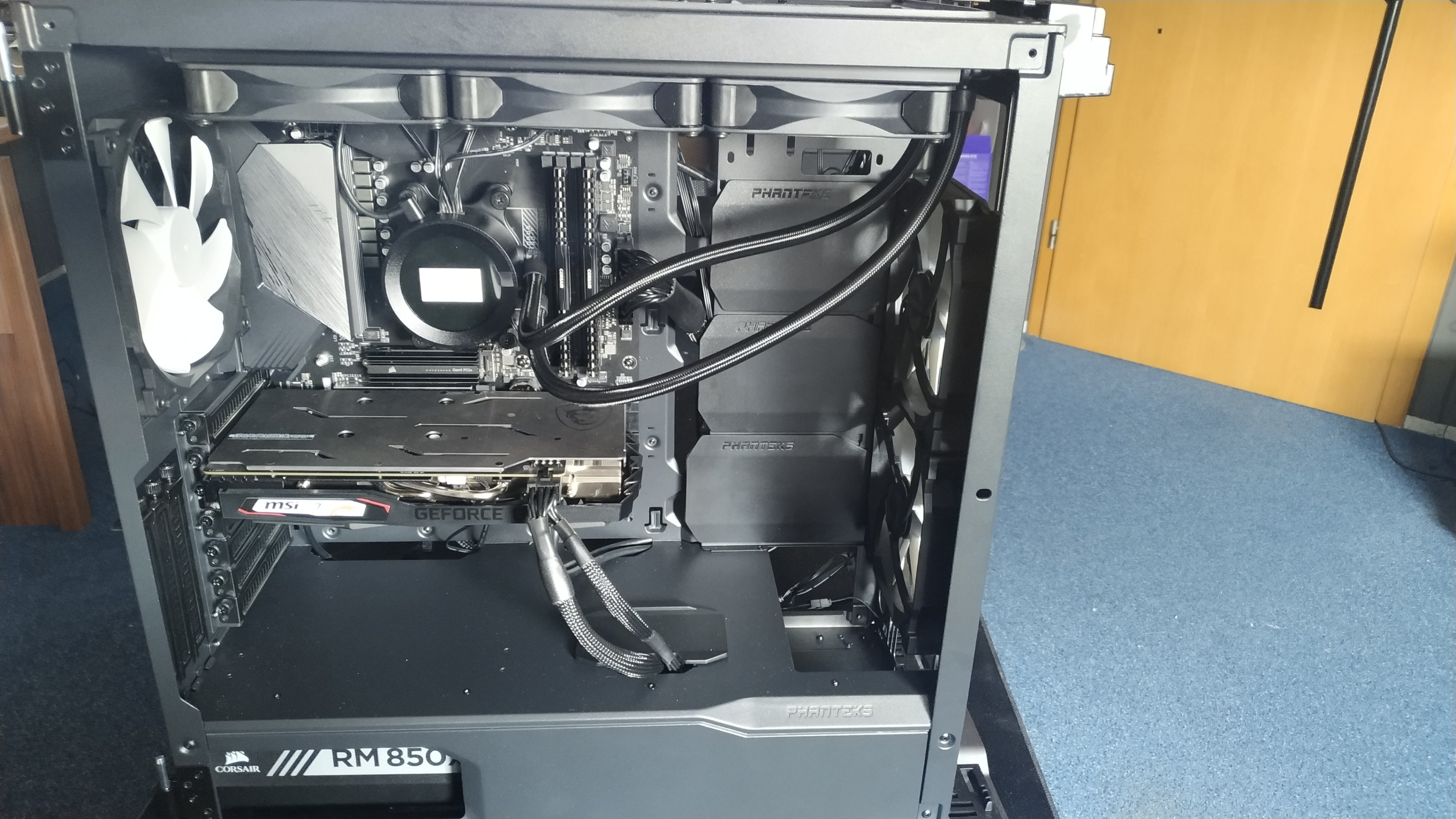

Hier könnten ein paar Bilder der Verkablung weiterhelfen, bzw. eine Übersicht des Mainboards.
Die Rückseite sieht echt schlimm aus, bin da gerade komplett am verzweifeln. Ich hoffe die Bilder können dir weiterhelfen.

die modularen kabel sind auch am NT korrekt eingesteckt? RAM steckt sicher korrekt in den slots? abstandshalter da und nur da wo das MB auch bohrungen dafür hat? MB-BIOS ist mindestens F10?
darf man fragen warum du hier ein mATX-MB gekauft hast?
Beim Netzteil bin ich mir wie gesagt nicht sicher, ja Ram ist richtig drin, in Slot 2 und 4

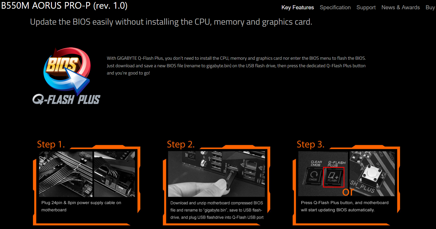

wenn das BIOS zu alt ist läuft nichts. F10 kam aber schon vor 7 monaten raus, da müsste man mittlerweile echt pech haben um noch ein MB mit nem zu alten BIOS zu erwischen. andererseits lässt sich das BIOS bei dem MB auch ohne erkannte CPU flashen. wäre grundsätzlich nen versuch wert.

@derdumme94:
und ein video (mit nerviger musik) gibts da auch noch.
Danke für den Tipp. Allerdings habe ich glaube ich das Problem gefunden. Den Q-Flash habe ich durchgeführt es hat leider aber nichts gebracht. Anscheinend darf nur das Motherboard und nichts weiteres angebracht sein. Ich habe aber bereits alles eingesteckt. Ich habe auch gelesen, dass es mittlerweile möglichen mit eingesteckter Cpu, Grafikkarte und co. geben soll. Weiß da jemand mehr?
