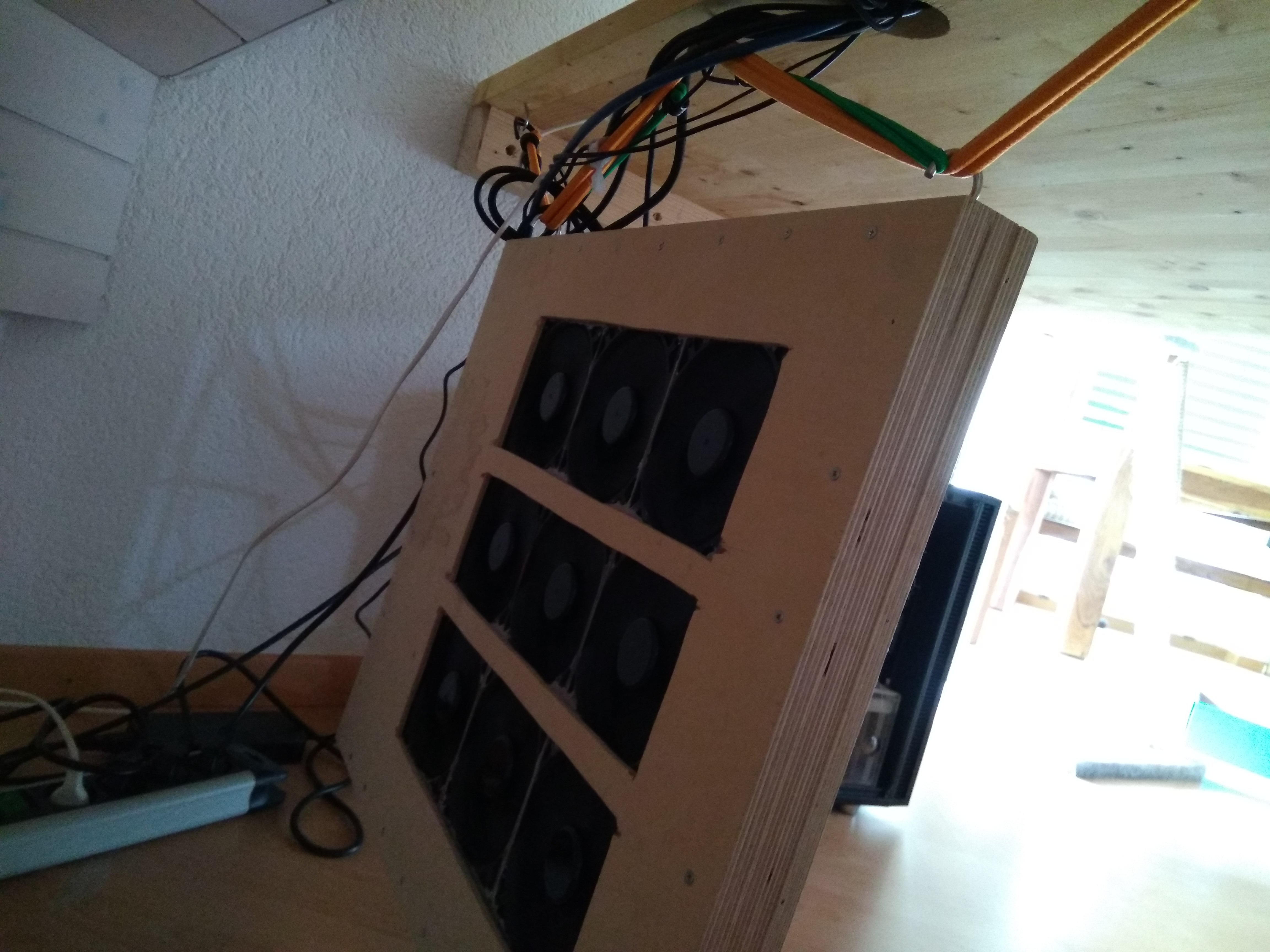

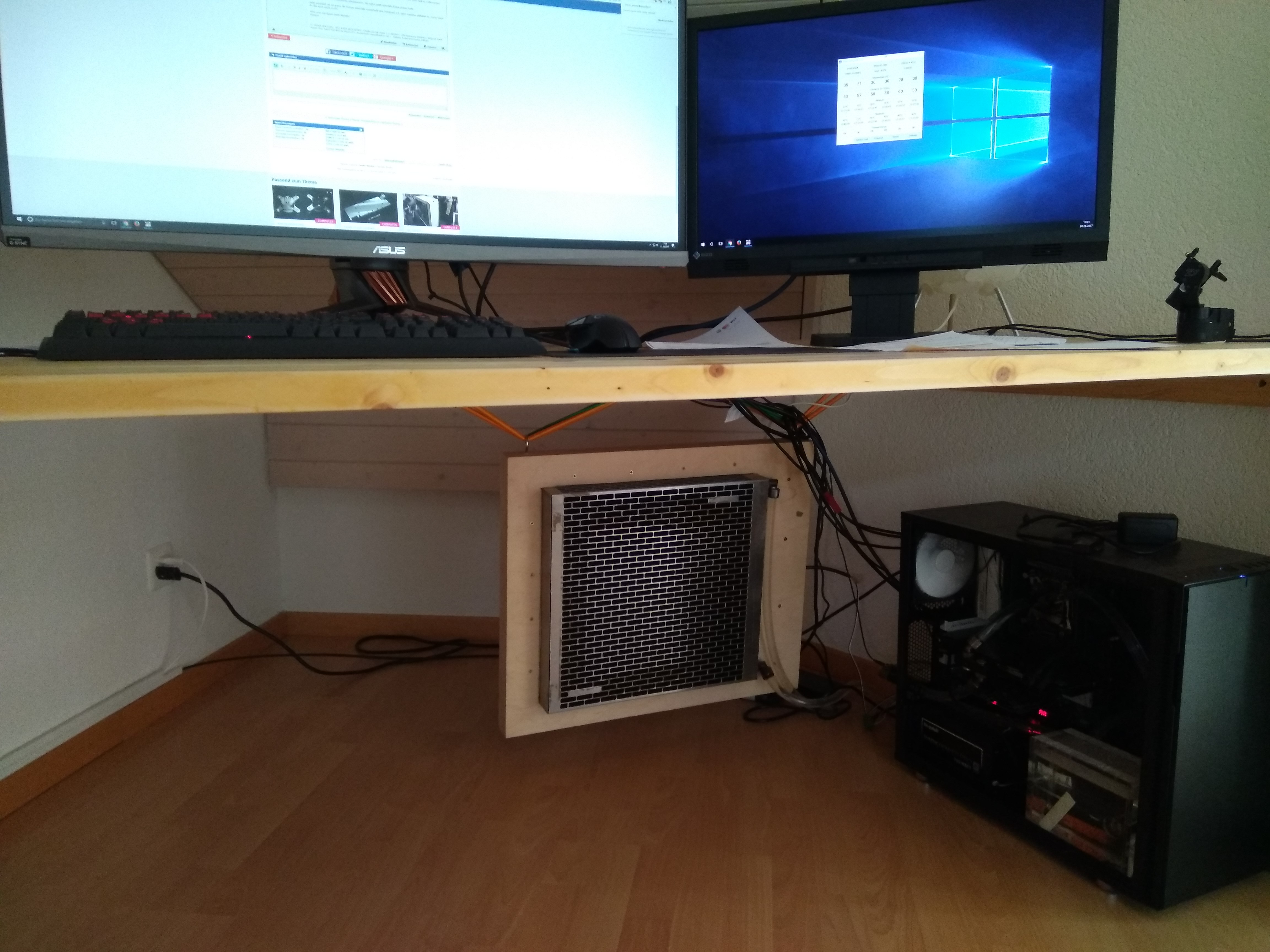

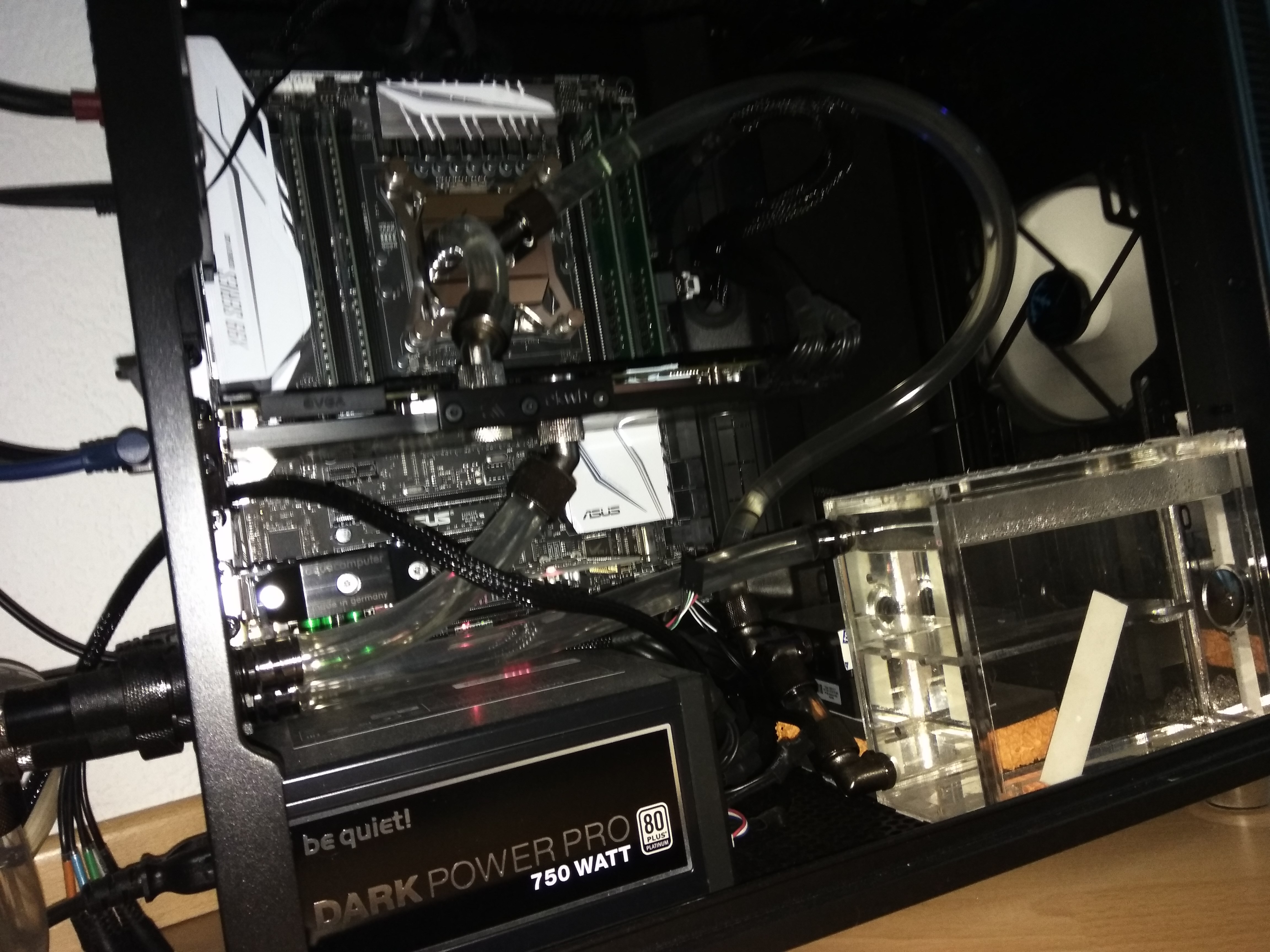

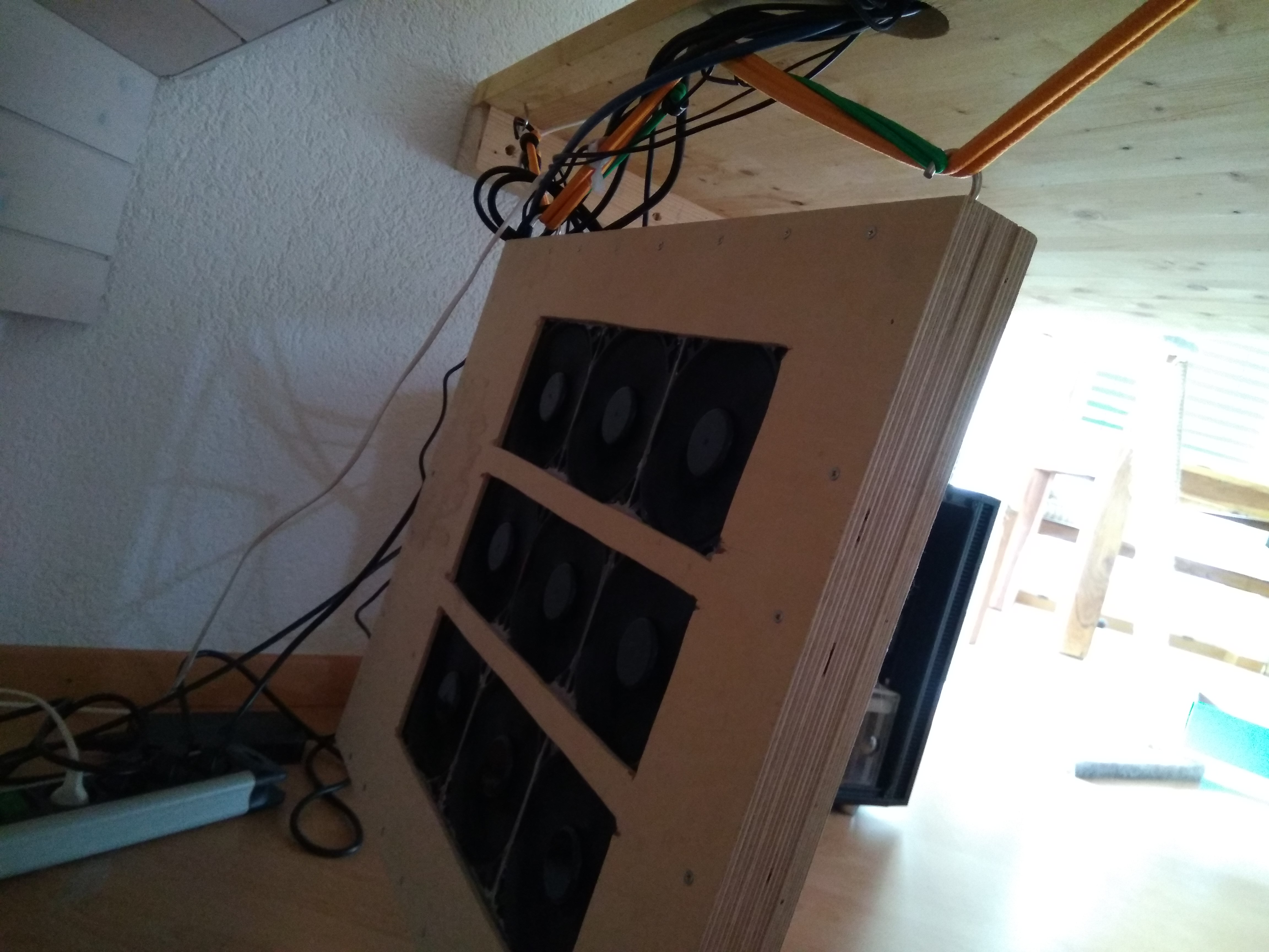

Klar geht das! Ich habe meine Wasserkühlung anfangs nur mit einem externen Radiator betrieben, einem Mora3. Allerdings ist es gar nicht nötig, komlett auf Lüfter zu verzichten. Ich habe überall eLoops PWM Lüfter drin, die auf 20% laufen und damit ist absolut nichts zu hören. Inzwischen habe ich (doch) noch zwei interne Radiatoren im Gehäuse verbaut (Basteltrieb und es geht nichts über mehr Radiatorfläche
) und man hört... nichts. Einen Bericht dazu gibts auch hier im Forum: Noiseblocker eLoop B12-PS – Performancetests und mehr...
Es geht nur darum, dass du keine stehende Luft im GEhäuse hast, um einen Hitzestau zu vermeiden.
Die Wärme wird ja 1. nicht nur von CPU und Grafikkarte erzeugt und 2. Führen die Wasserkühler ja nicht 100% der von den Komponenten erzeugen Luft ab.
Oftmals genügt aber schon der Luftzug der vom Netzteillüfter erzeugt wird.
Ich hab ab auch noch einen Lüfter drin weil er beim Gehäuse dabei war und auf mindester Drehzahl unhörbar läuft.
Ich nutze meinen Radi nebenbei als Fussheizung im Winter ^^
Ist zwar nicht so hübsch, aber nur weil ich da keinen Wert drauf lege, Hauptsache es tut was es soll (kühlen!)

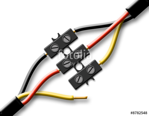

Der günstigste Weg ist:
Quelle: https://t4.ftcdn.net/jpg/00/08/78/25/500_F_8782548_Rkn59BsNiijoEwG5QHhYUAgaGLowdWEu.jpg
2,5mm OFC Kupfer Lautsprecherkabel
Die "schönere" aber auch teurere Lösung wäre Adern aus nem Stromkabel ziehen, Molexstecker dran crimpen und sleeven.
Praktisch an Variante 1 ist, das du mit 2 Schrauben festlegen kannst ob deine Lüfter mit 5; 7 oder 12V laufen ohne eine Lüftersteuerung kaufen zu müssen.
links Lüfter auf rechts Netzteil:
12V
gelb auf gelb
schwarz auf schwarz
7V
gelb auf gelb
schwarz auf rot
5V
gelb auf rot
schwarz auf schwarz
12V
gelb auf gelb
schwarz auf schwarz
7V
gelb auf gelb
schwarz auf rot
5V
gelb auf rot
schwarz auf schwarz
