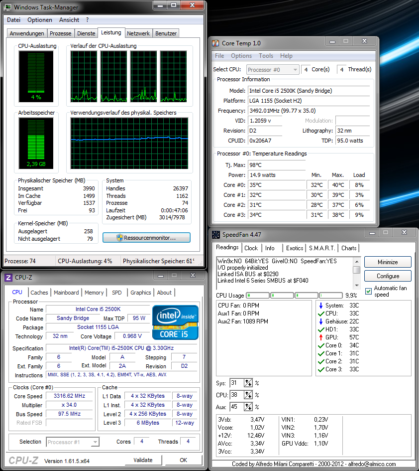

Ich muss hier leider gleich mit mehreren Fragen um mich schmeisen, die auch nicht umbedingt zum OC gehören. Ich will aber auch nicht für alles ein eigenes Thema auf machen. Leider hatte ich bis jetzt noch nicht so richtig Zeit mich mit dem Thema OC zu beschäftigen. Das will ich jetzt aber ändern und mich mal so ein bishchen rantasten. Ich hoffe Ihr könnt mir weiter helfen.

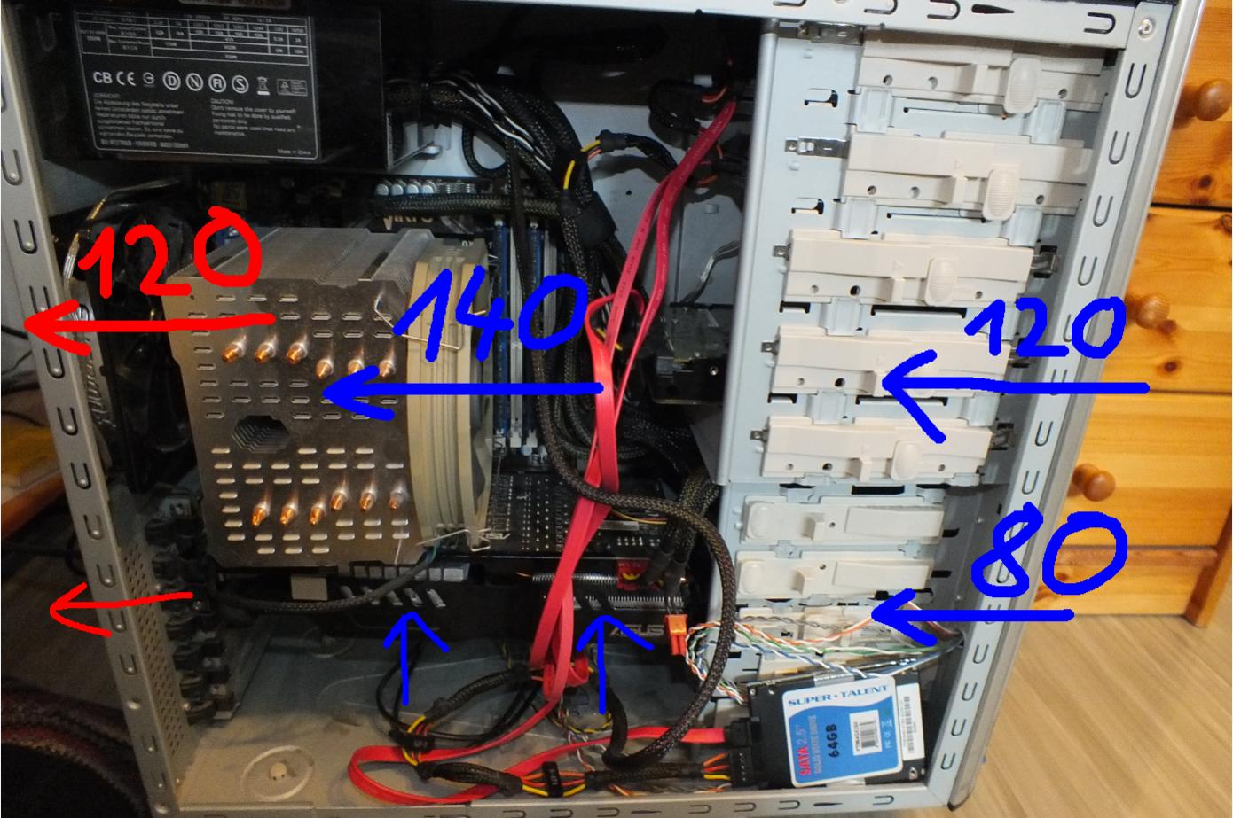

4. Ich habe vor meiner HDD noch einen 120mm Lüfter der nicht läuft, da ich mal gelesen hab, dass zu tiefe Temps für ne HDD schlecht sind. Würdet Ihr diesen beim OC noch anstecken? Alternativ: Kann die HDD auch auf einem Schaum-Pad einfach auf dem Gehäuseboden liegen?

4. Bau die Platte vor n Lüfter. Wenn es zu laut ist, dann packste das Teil in ein Dämmgehäuse. Auf Schaumstoff würde ich es nicht packen.

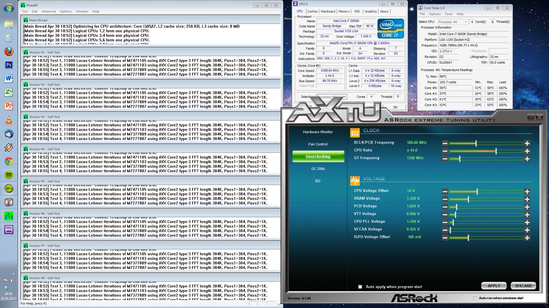

zugegen, von deinem punkt 2 hätte ich gern einen screenshot aus cpu-z und hwinfo64 o.Ä.
und zwar nichtmal weil ich dir nicht vertraue sonder weil mich interessiert, ob es einen spannungsanstieg bei dir gibt ;)
(ich kenne ähnliches aus älteren versuchen ;) )
Bin grad unterwegs und habs per Remotedesktop erstellt:
paar Minuten Prime zum warm werden. Läuft insgesamt recht stabil.
dann trifft genau der effekt ein den ich erwartet hab
danke für den screeni :D

Welchen Effekt meinst Du denn genau? Kann da nicht so ganz folgen.
naja, die standardspannung liegt ja bei 1,165V (+/- ein paar kleine prozente natürlich)
jedoch hast du, laut angabe, die spannung nicht erhöht und dennoch einen spannungswert von 1,248V
leider habe ich bei einer damaligen suche nichts zu diesem effekt gefunden, ich müsste mal durch das internet jagen und den verantwortlichen finden ;)
(alternativ weiß es einer von euch :) )

ich würde jetzt einfach mal auf die befestigungsart tippen :D
(an deiner stelle würde ich sie hinters mainbord tray verlegen, dann sieht das gleich viel besser aus)
