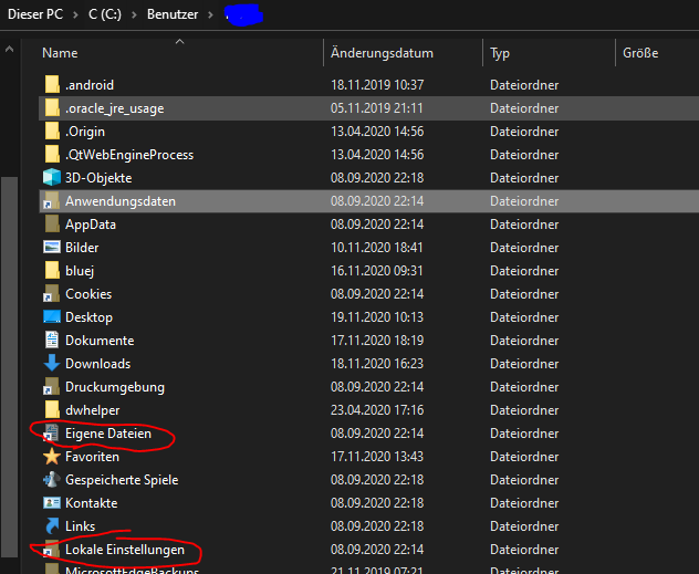

Ich glaube ihr versteht alle nicht was er meint...
Wenn man sich versteckte Elemente anzeigen lässt, bzw. Systemobjekte und dann unter c:/Users/Benutzername/ schaut.
Man findet dort "Verknüpfungen" die "Eigene Dateien", "Anwendungsdaten", "Lokale Einstellungen" etc. heißen.
Er möchte wissen, warum er auf diese "Verknüpfungen" nicht zugreifen kann.

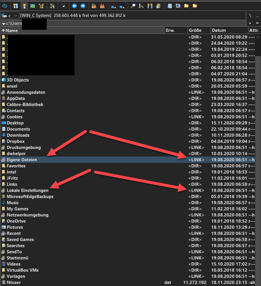

Da sieht man aber auch, dass der Explorer dafür Mist ist, weil er eben nicht das darstellt was wirklich auf dem Filesystem vorhanden ist.
Hier ein Beispiel wie es der Total Commander darstellt:
Hier kann man gut erkennen, dass das nur Links und keine Ordner sind.
Vielleicht hiflt das etwas für ein besseres Verständinis.
Und ich kann auf meinem PC auf diese Links zugreifen ohne Probleme.

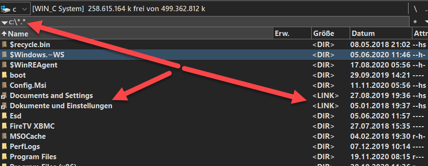

Die Ordner die hier genannt werden, gibt es auch unter W10 als Links direkt unter C:
Im Explorer sieht man das nur nicht.
Hier die echte Sicht aufs Filesystem:
Reaktionen: Faust2011

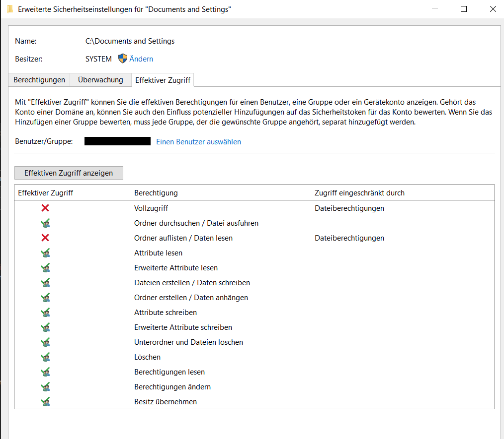

Hier die effiktiven Rechte die für meinen User auf meinem Computer (Adminrechte vorhanden mittels UAC) für den Link "Document and Settings" vorhandend sind.
Wäre interessant was beim TE hier für den User gesetzt ist.
Soweit ich mich noch erinnern kann, war unter C:\Dokumente und Einstellungen bei Windows XP das Benutzerprofil zu finden, seit Vista ist es nach C:\Users umgezogen (vollkommen dämlich zeigt der Explorer aber C:\Benutzer an, diesen gibt es aber gar nicht, nicht mal als Link - nur dumm sowas einzuführen).
Meine Rechte sehen genau wie bei dir auf dem Bild aus, trotzdem kann ich die Verknüpfung nicht aufrufen....

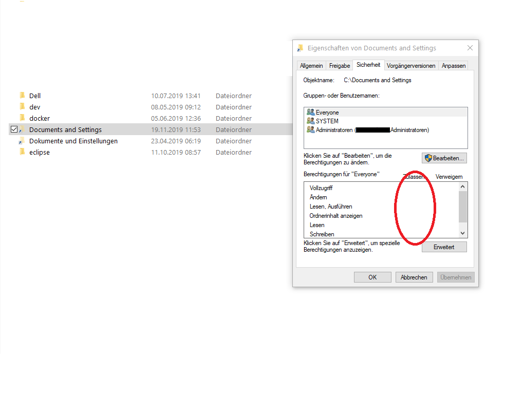

@Gufur & @prian Ich bin hier gerade an meinem Windows 10 Enterprise und konnte das nachstellen. Allerdings ist dieser Geschäftslaptop auch extremst verrriegelt :rolleyes:
Nach dem Einblenden der Sysdateien sehe ich die besagten Ordner. Möchte ich dorthin navigieren, bekomm ich denselben Fehler wie @Petja . Die Rechte sehe hier auf diesem System für den Link/Ordner so aus (also Everyone hat quasi überhaupt keine Rechte - keine Ahnung, wer das so eingestellt hat, aber es gilt nur für den Link. Per "c:\benutzer\<account-name>\..." komm ich überall hin):
