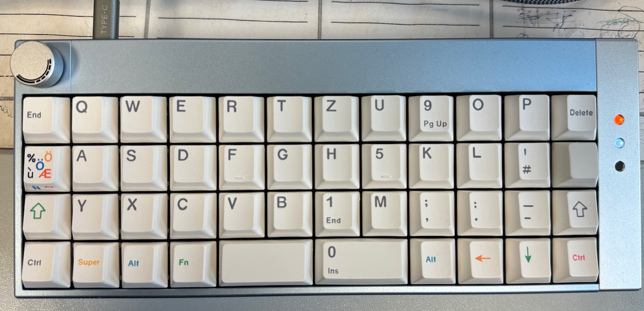

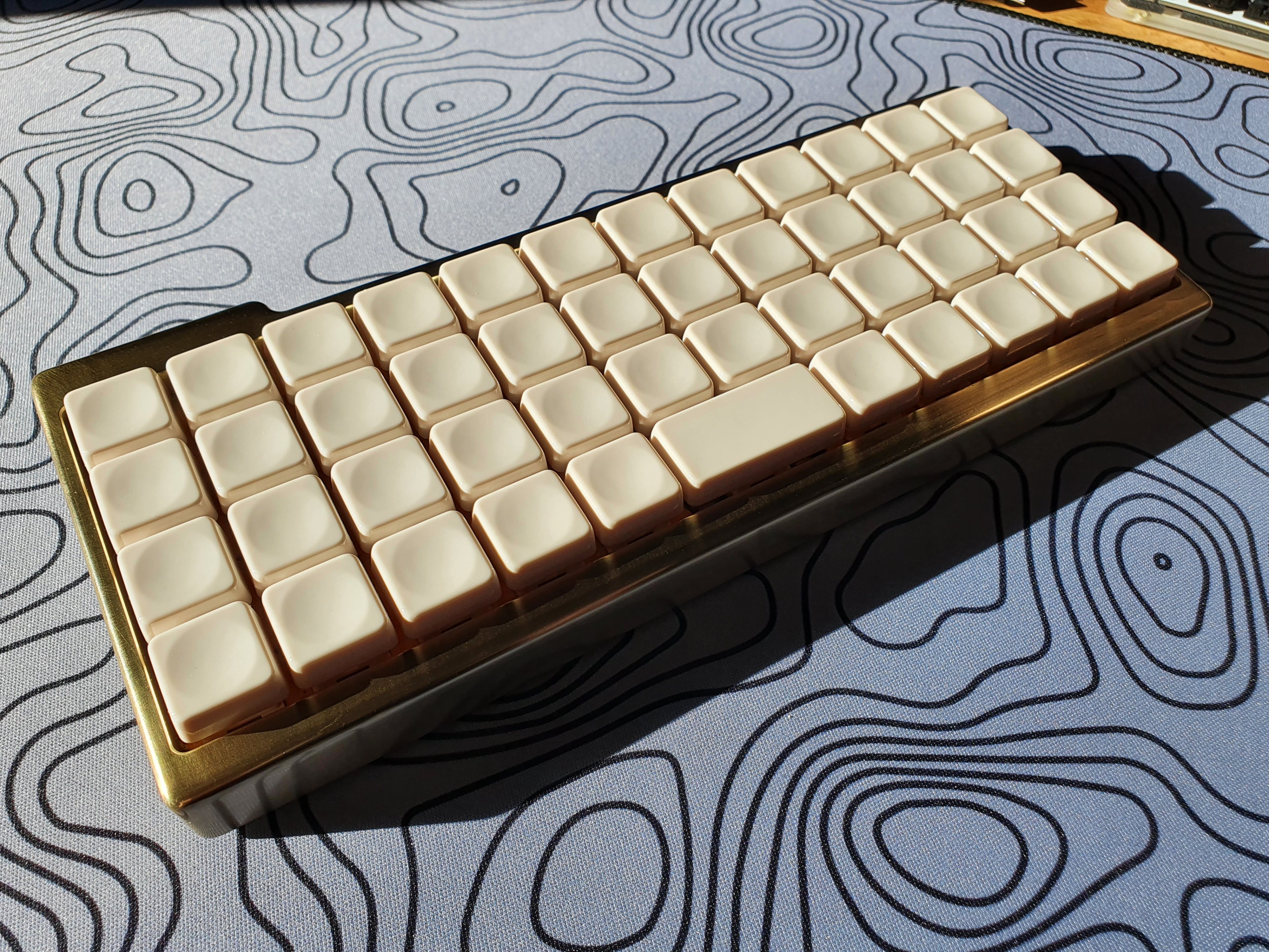

Krado66:
TPS40. Happy 40s-day btw.

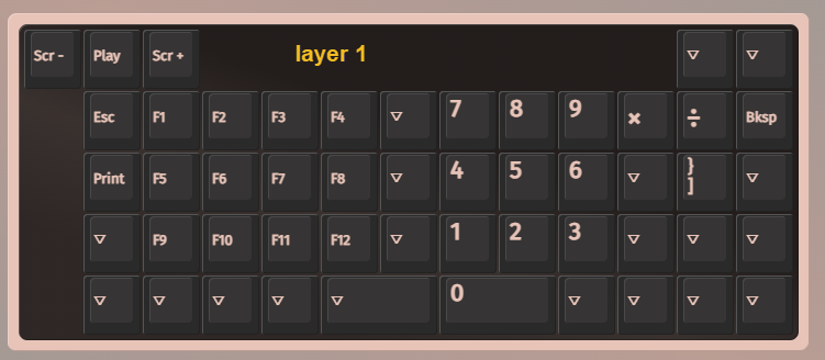

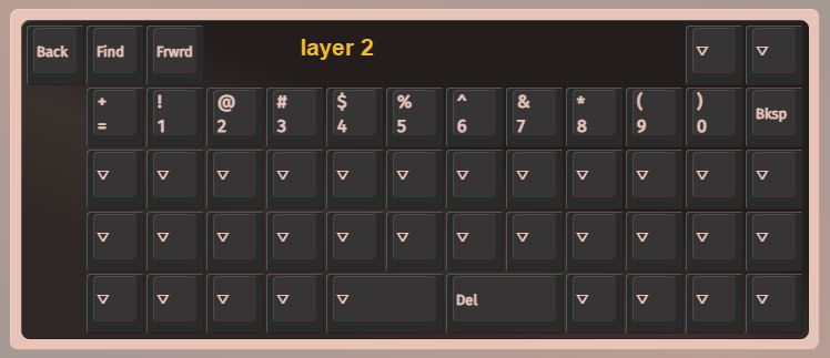

Unumgänglich sind hier Ebenen und Multifunktionstasten.
Sowohl Space als auch die Numpad-Null sind Leertasten, die einen beim Halten auf eine neue Ebene bringen.
So wie man mit Shift auf einmal ALLES GROSS SCHREIBT, so wird eben mit der Leertaste aus dem Q eine 1.
Das Numpad wird per Fn, wie z.B. Caps mit CapsLock, an- und abgeschalten, da ich das Numpad natürlich gerne mit einer Hand bedienen möchte.
Vol+, Mute und Vol- sind der Drehknopf, BT1 und 2 sind seitlich für Bluetooth
MO(1), Die Fn-Taste, schaltet fest auf einen Numpad-Layer. zum deaktivieren muss man den Knopf noch einmal drücken. Da VIA (=die Firmware) immer US-ANSI anzeigt, steht hier jetzt die eckige Klammer, aber mein deutscher Output ist +

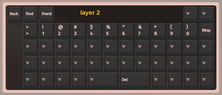

Layer 2 wird über das gedrückt halten der Leertaste aktiviert. Lass ich Space los, bin ich wieder auf dem Baselayer. SpaceFn(2) heißt die Funktion hierfür.
Delete wird also über "halte linke Leertaste und tippe rechte Leertaste an" aufgerufen. Einfach mit beiden Daumen aufrufbar. :

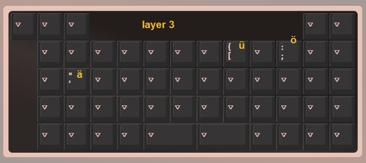

zu guter letzt wollte ich noch meine Umlaute auf dem entsprechenden Vokal.
Da Layer 2 dort aber schon Nummern hat, brauch ich also eine neue Ebene.
Die funktioniert wie die Nummernreihe, nur mit der rechten statt der linken Spacebar (Taste Numpad-Null)

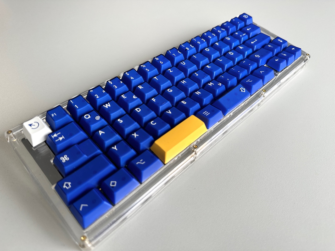

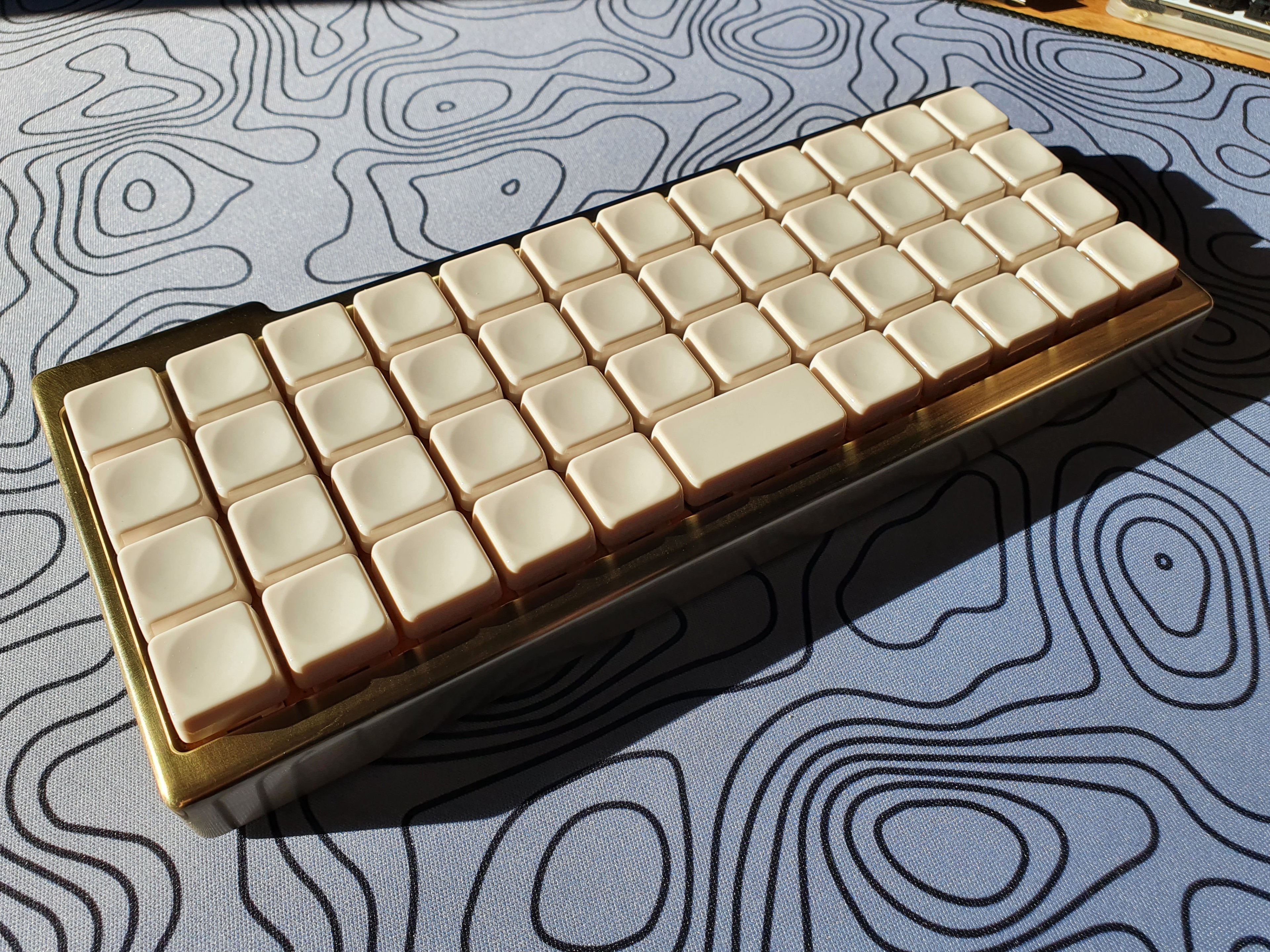

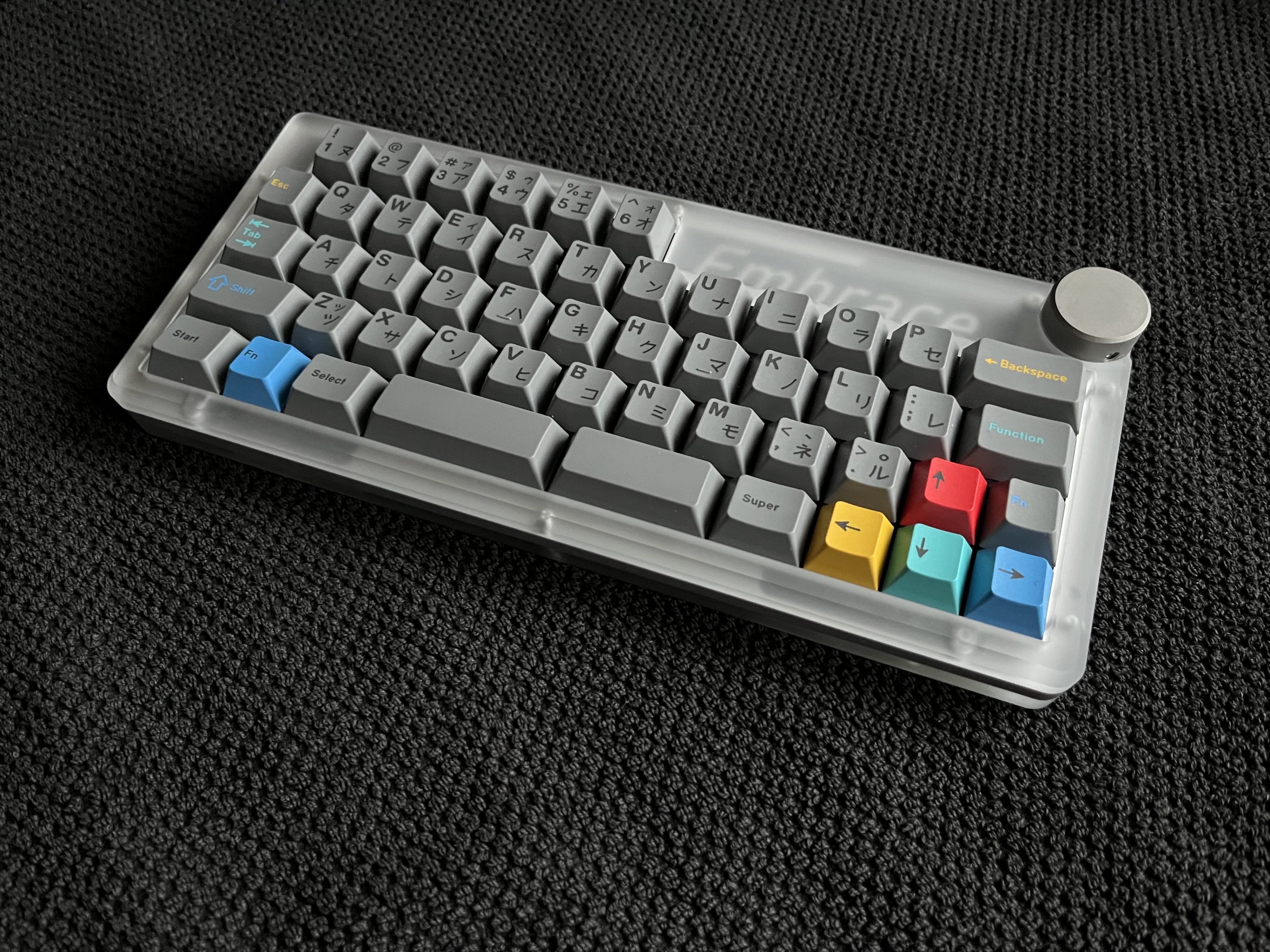

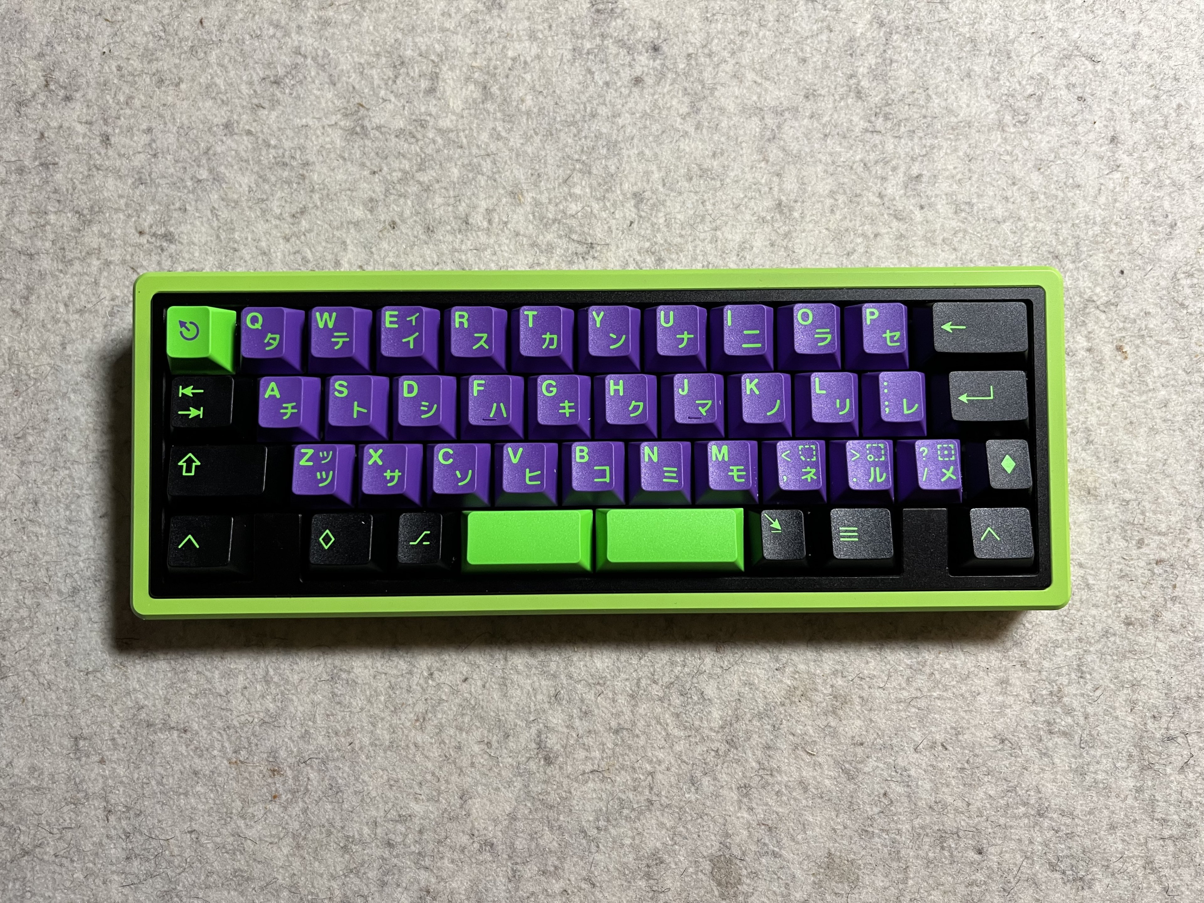

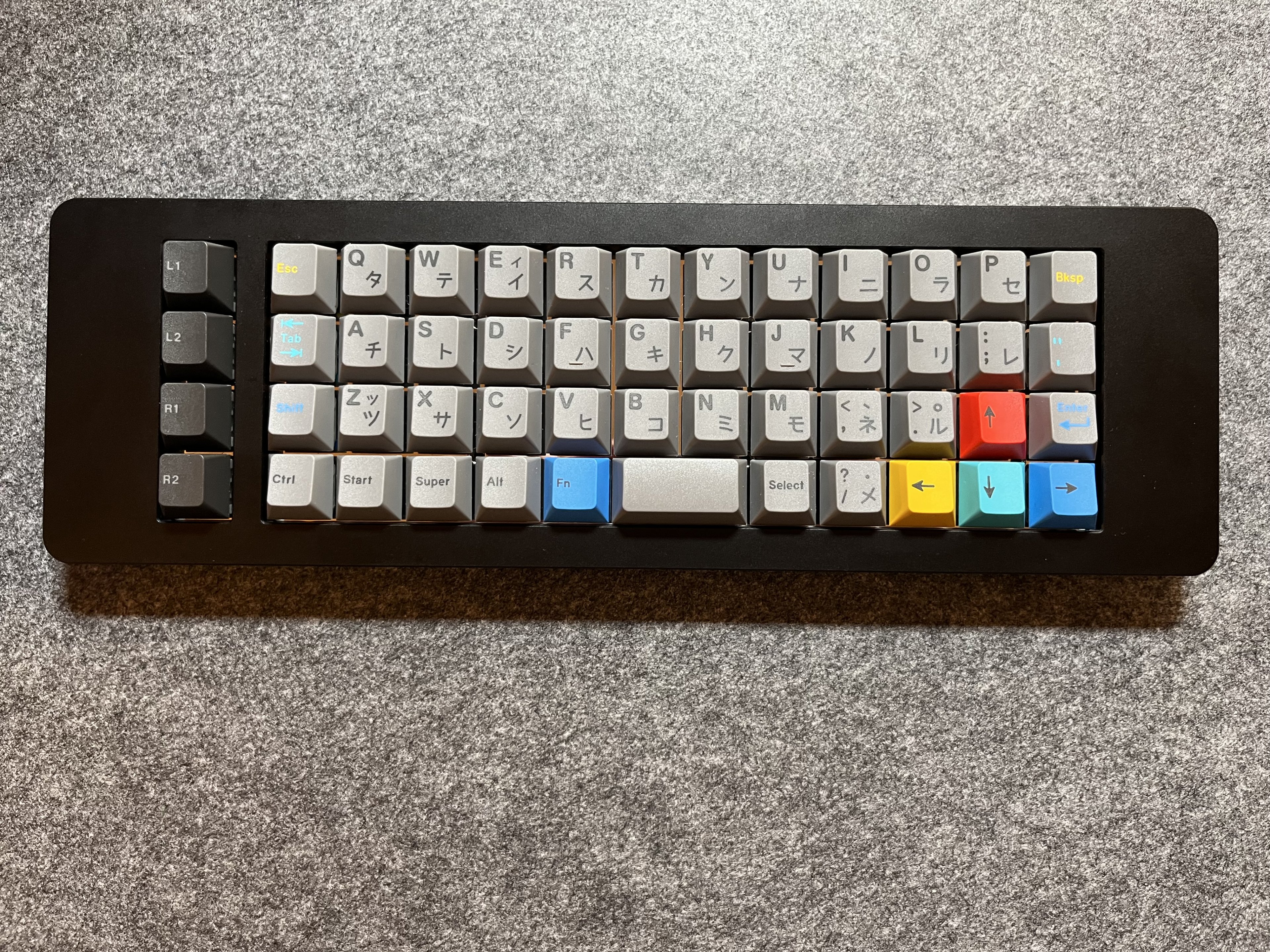

Ein Ortho Board von mir (wenn auch gerade ungenutzt:
Rama M50 sowie mein hauptsächliches Deko Board das UD40 Brass
Mein Primär Keyboard mit dem ich auch Zocke:
Embrace sowie mein Pegasus
