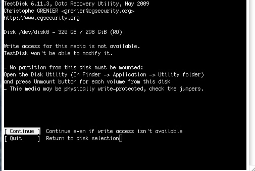

Hier das bild!!

Da steht doch warum du keine Schreibrechte hast. Du musst erst alle Volumes unmounten (die auf der Platte sind). Wenn eine davon auch deine Systemvolume ist, solltest du eventuell n temporäres System auf einer exterenen (HDD, Usb-Stick) erstellen und dann von da aus versuchen deine Daten zu retten.
Viel Glück ;)
Ich glaube aber du hast noch gute Chancen, wenn die Partionen noch so einwandfrei erkannt werden...

Warum nicht mal einfach ohne Schreibrechte die Analyse fortsetzen, bis er die richtigen Partitioninformationen gefunden hat.
Dann mit der Freedos-BootCD von Testdisk das ganze nochmals und MBR drauf und fertig
Ich würde vielleicht gleich mit der Testdisk Boot-CD loslegen, dann sollte der Deep Scan evtl. auch nicht so lange dauern. Ein Deep Scan von 2 Tagen ist ohnehin nicht normal, das deutet schon fast auf einen Hardware Defekt der Disk hin, wobei der Umstand, dass es bei einer Umkonfiguration passierte, eher dagegen spricht.
Mit dem einen PIC können wir gar nichts anfangen, poste doch mal wenigstens das PIC direkt nach Analyse, Quick Search steht dann unten im Menüfeld, dann als nächstes das Bild nach Quick Search (evtl. reicht es schon), p (list files) steht dann unten und sollte auch gleich probiert werden, hier ist das Ergebnis wichtig, es reich lediglich was kommt und ein PIC ist nicht nötig.
