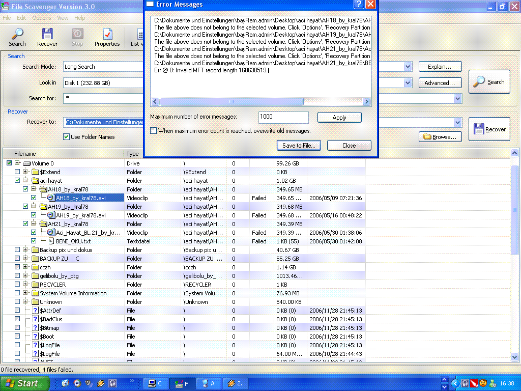

ich habe mir filescavenger besorgt,
und habe das dumme gefuehl, dass ich die partition B total zersprengt habe .. :(
partition A scheint aber noch ganz zu sein(habe ja dann auch die daten gerettet)
partition A sehe ich noch als ganzes volume. (laufwerkname steht bei der baumansicht von filescavenger 3 richtig da und auch die grösse 127gb)
doch, was den rest angeht, habe ich da ca. 30 partitionen, wobei viele nur 1,3 mb gross sind und immer dasgleiche drin habe "autoexec.bat COMMAND.com Config.sys country.sys usw."
(im anhang hats n bild dazu)
sind das etwa die backups zu all den neu erstellen mbr?(da koennte man dann doch noch was rausholen,wenn das so waere) ...
bei den meisten der daten von der größeren partition(partition A) steht laufwerkname[in diesem fall D: ] und der status "Good" dabei,
wobei bei den anderen nur immer als laufwerkname "0" steht und keine statusanzeige(also weder Poor, noch Good) steht und da liegt auch das problem -> ich sehe zwar die partition, die ich brauche, mit fast samtlichem inhalt(das is das 99,26 Gb grosses volume auf der liste die ich unten als anhang mitgeschickt habe) aber kann sie nicht recovern!!
den fehler, der dann kommt, den werde ich auch posten(siehe unten.)

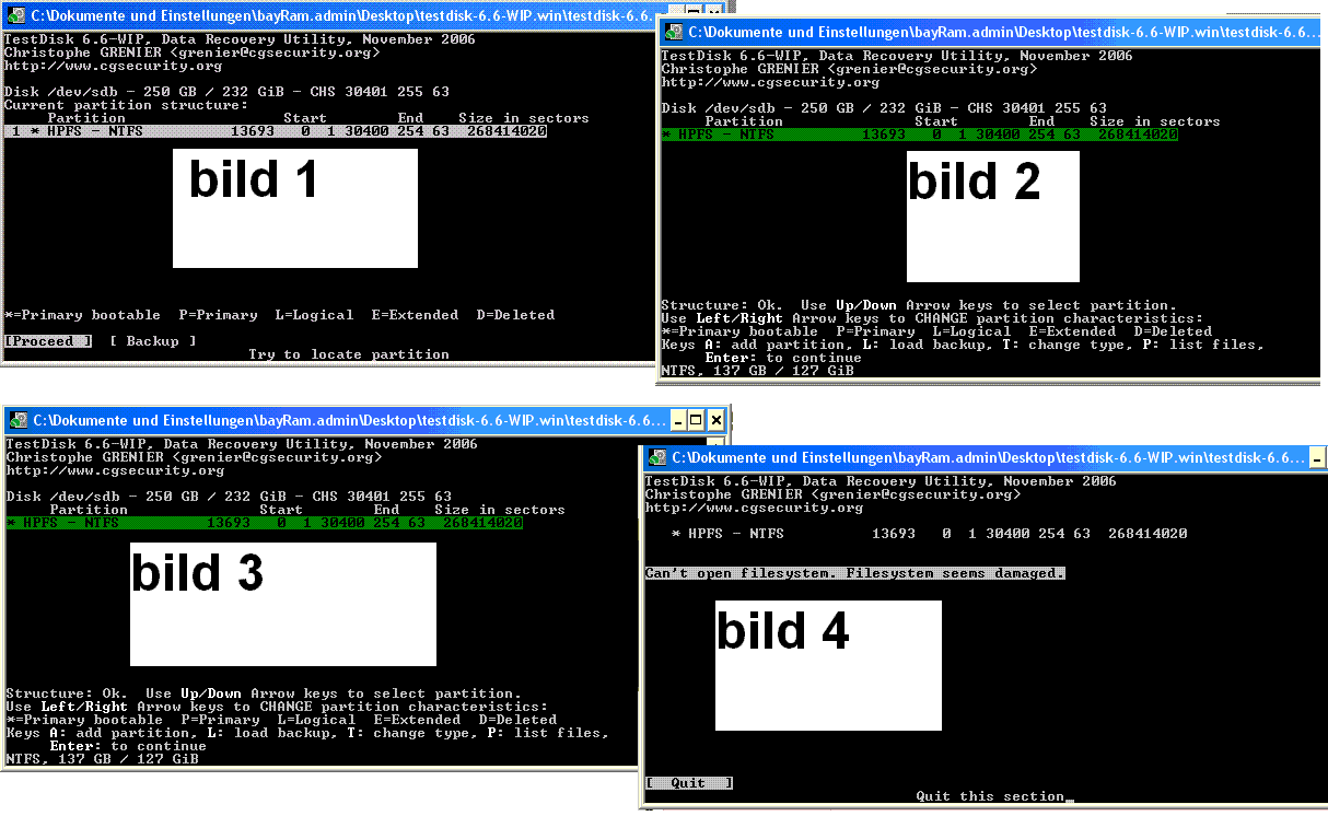

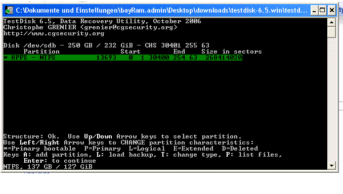

Mache mir mal eine Diagnose mit Testdisk.
Lade dir mal Testdisk Version 6.6 beta für Windows.
Link dazu gibt es hier;
http://www.cgsecurity.org/wiki/TestDisk_Herunterladen
Starte Testdisk bestätige bei dem Log-Datei-Screen mit Enter, wähle deine betroffene Festplatte aus und bestätige mit Enter, bestätige bei Partition Table Typ Intel, bestätige bei Analyse mit Enter und setze mir einen Screenshot.
Bestätige bei Proceed und setze mir auch einen Screenshot.
Bestätige weiter bis du zum Menü kommst wo unten steht [Quit] [Search] [Write] und gehe mit dem Pfeil auf [Search] (tiefere Suche) und lasse es laufen.
Setze mir auch einen Screenshot.
Die betroffene Partition sollte wenn du den Screen machst markiert sein.
Markiere mal die betroffenen Partitionen und drücke p auf der Tastatur ob deine Daten angezeigt werden oder eine Fehlermeldung.
Zurück kommst du mit q drücken.
Teile es mit.

also zu dem anhang(testdisk bilder) -> das is ja die 128 gb grosse platte ne? nich die 104(99gb) grosse platte.... ...(hab vergessen, wie man das mit den zylindern und sektoren nochmal umrechnet, um auf die GB -zahl zu kommen)
Ich könnte dir nur anbieten auf den vorderen freien Speicherplatz die Partition zu versuchen manuell einzugeben und über eine Bootsektordiagnose zu versuchen Zugriff auf die Daten zu bekommen.
Ob das was bringt weiß ich nicht, da auch deine zweite (hintere Partition) eine Fehlermeldung bringt, das das Dateisystem beschädigt ist.
Ansonsten teile mir mal das Dateisystem mit und ob es eine primäre Partition war oder ein logisches Laufwerk.
Ich setze dann die Anleitung.

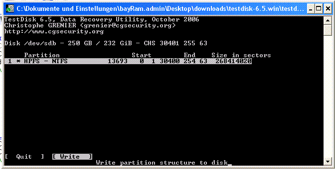

Drücke die Taste a für die manuelle Eingabe der Partition.
Gebe an dem Menü der Reihe nach folgendes ein;
[ Cylinders ] [ Heads ] [ Sectors ] [ Cylinders ] [ Heads ] [ Sectors ] [ Type ] [ Done ]
.........0...............1..............1.............13692..........254...........63............07......[Enter]
Der Wert bei Type 07 ist für NTFS.
Hier muß deine eingegebene Partition und deine zweite angezeigt werden.
Wenn du von der Partitionen nicht bootest dann markiere die, setze die mit dem Links oder Rechtspfeil auf P für nur primär.
*Stern bedeutet primär aktiv bootfähig.
Bestätige dann mit Enter.
Gehe auf Write bestätige mit Enter, y und Ok.
Jetzt wird die Partition in die Partitionstabelle eintragen.
Bestätige in Testdisk mit Quit.

scavenger gab mir die bisher bekannten resultate = findet alles, aber kansn nich recovern(siehe fehler oben)
restorer 2000 pro, das ich von meinem bruder bekommen habe,
das hat mir die gewuenschten resultate, leider in einem schneckentempo, erbracht, die ich mir erhofft hatte
