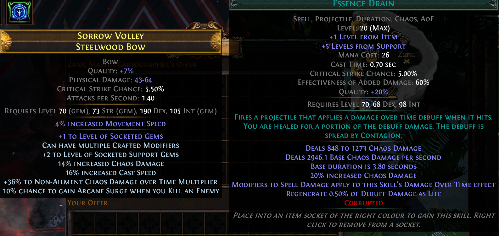

Lange Rede, kurzer Sinn, nachdem ich gestern vergeblich 2Ex oder so in Fusings versenkt habe, um meine Carcass Jack zu 6-linken hatte ich genug ( habe ja schon vor 2 Wochen etwa 6-8Ex in die Starforge gepumpt fürs linken ) und habe beschlossen mir die 6 links auf dem bogen zu basteln ( habe ja in Betrayal und Synth. schon mit Multimod rumgespielt wie der eine oder andere sich erinnert ^^ )
Die Basis kostet 6-linked ganze 50c, dieser Schritt entfällt also :)
Beim craften selber ziemlich Schwein gehabt, 50 Alterations + 1 Regal + 1 Annul und der gewünschte "+1 socketed Gems" war drauf :)
Dann natürlich die Craftkosten, etwa 4 Ex und 30c, Ergebnis :
796511
Leider recht niedrige gerollte Stats, aber will ja nicht meckern, der dmg ist doch erheblich 30k screen dps ED und 213k total dps für ED, und das mit nem Empower level 3 - mit nem 4er wäre da noch deutlich mehr drin ( dafür ist der rote socket ).
Wie man sich denken kann ( bow is default alle sockets grün ) hat es .... viele :D ... chromes gekostet, die 4 offcolors drauf zu bekommen, aber Schwamm drüber :D

Jeder support oder skill gem hat sogenannte Tags die für diesen gem gelten. In dem obenstehenden Bild von Essen Drain (skill gem) sind die Tags "Spell, Projectile, Duration, Chaos, AoE". Alle skill gems die in verlinkten Sockeln zu diesem gem platziert werden und einen odere mehrere dieser Tags aufweisen verstärken bzw verändern den eigentlichen Skill.
