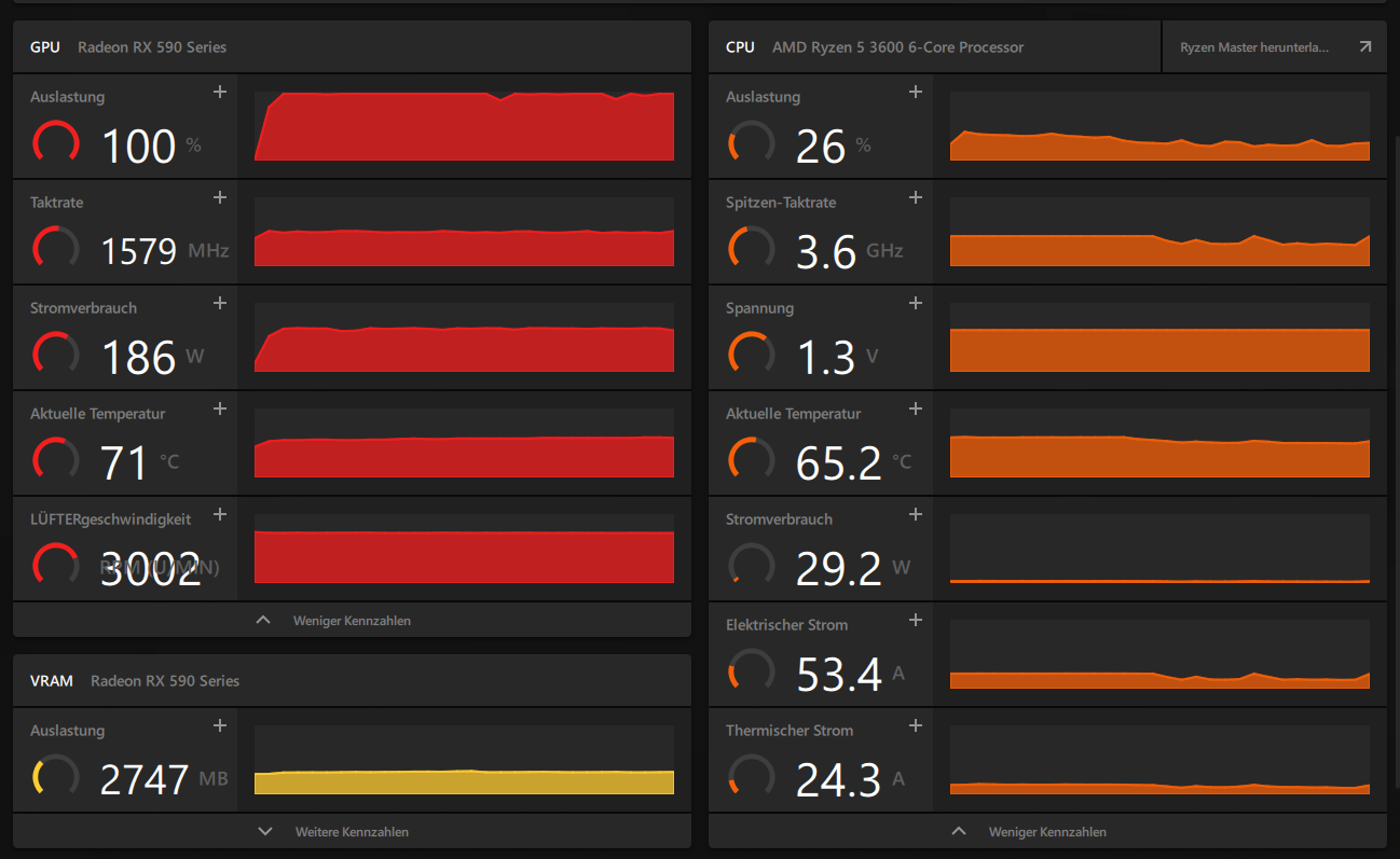

Dazu habe ich das
Corsair Carbide 275R Black Midi Tower Gehäuse​
Nur die Standardlüfter und keine extra lüfter sind vorhanden

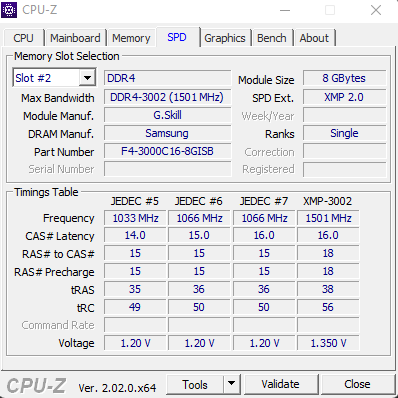

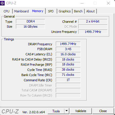

Laflame53 schrieb:
6GB 3000 MHz DDR4
und welcher genau? :D lad dir mal cpu-z runter und bilder hier reinstellen vom Reiter SPD und memory..da sieht man den verwendeten genau. CPU-Z
////ok..Ram ansich ist schonmal gut bestückt mit Samsung Chips und läuft im Dualchannel..yeah///
Testen könntest du, ob der pc mit nur 1 riegel (jeweils untereinander tauschen) stabil läuft.
Das Gehäuse scheint kein Airflow-Wunder zu sein, ein extra Lüfter vorne würde ich verbauen.
Die GPU Temperatur ist aber im Rahmen..aber muss ziemlicher Krach sein bei deren Lüfterdrehspeed von 3000

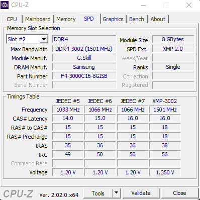

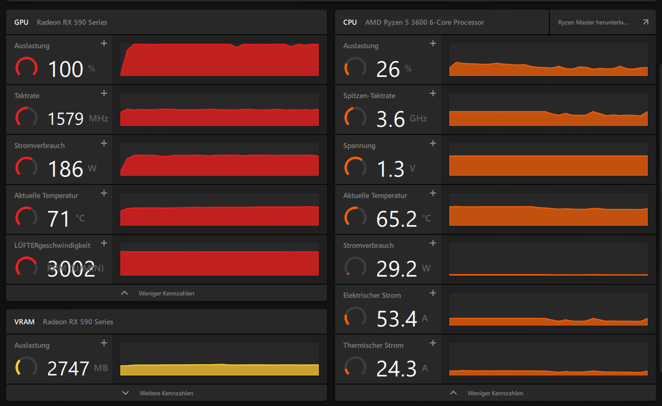

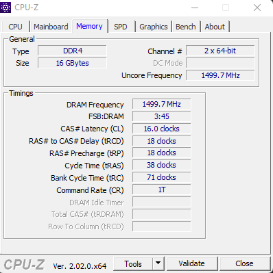

Die GPU Temperatur ist aber im Rahmen..aber muss ziemlicher Krach sein bei deren Lüfterdrehspeed von 3000 :D
Unten sind einmal die Bilder und ja ist schon nicht so leise haha aber wenn es funktioniert nehm ich das in kauf
