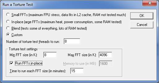

Du könntest mal testen, wo Dein PC instabil ist.
Hierzu brauchst Du ein paar Programme:
Prime zum testen von CPU und RAM.
HWMonitor um die Temperaturen zu sehen.
Furmark um die Grafikkarte zu testen.
Du solltest auf jeden Fall die Temperaturen beobachten!
Bei Prime würde ich den Custom (Einstellungen siehe Anhang) für 1,5 Std (oder mehr) laufen lassen.
Wenn der Rechner bei Prime Probleme bekommt, dann ist es wichtig zu wissen, bei wieviel K.
Ein gutes Tool ist CPU-Z, weil man dort sehen kann, wie CPU MB und RAM laufen.
MfG Mikel

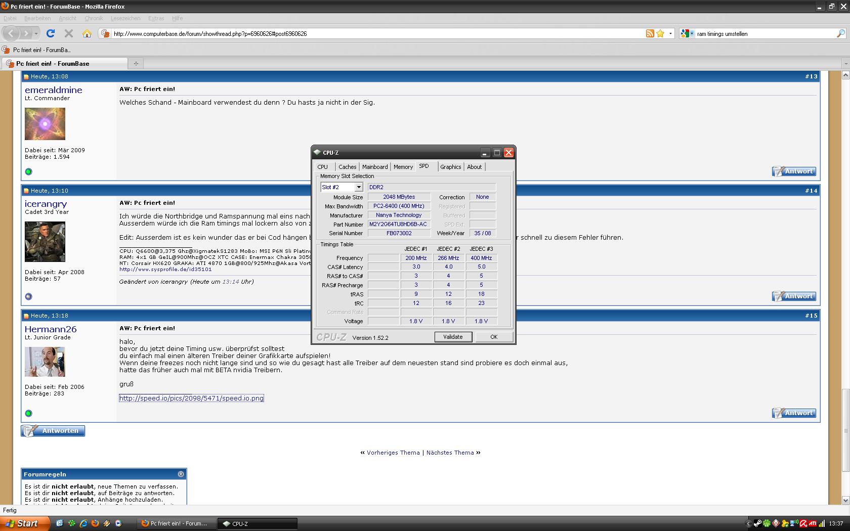

passen die einstellungen so? Wenn nicht, wie muss ich die umstellen`?
du hast ati tray tools und das control center zusammen laufen ?
und die timings stellst du im bios ein. Aber probier erstmal einen älteren graka treiber wie schon hermann gesagt hat.
Und lass Prime 95 mal laufen !
... kannst du noch von CPU-z "Memory" einen Screenshot machen?
