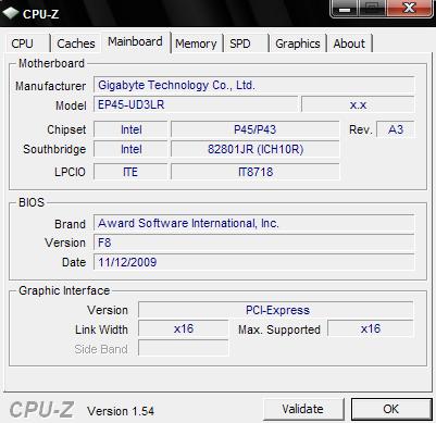

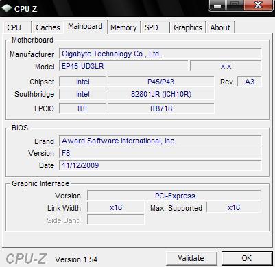

Hier noch der Screenshot vom CPU-Z vom Mainboard:
Mfg
Systalisma
Mache mit Q-Flash aus dem BIOS ein BIOS Update !
Flashe Version F11 , dadurch müste die Kompatibilität zu bestimmen Arbeitsspeichermodulen verbessert werden.
Aber obs das ist, du hast ja auch schon das Mainboard getauscht, hab da wenig Zuversicht :(

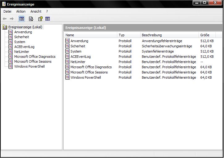

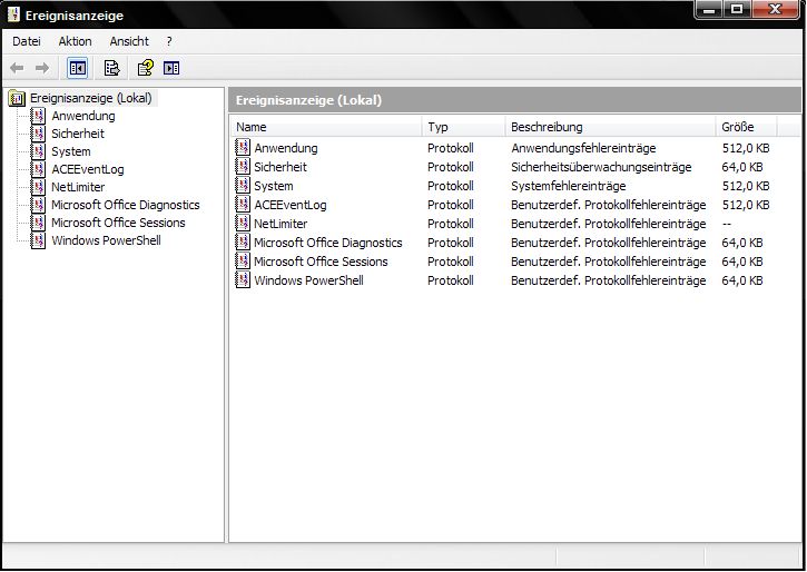

Mal was anderes: Geben die Ereignisprotokolle zum Zeitpunkt eines Freezes etwas her?
Ein Bios Update ist sicher keine schlechte Idee - hatte dein "altes" MB die selbe Version ?
Festplatte an Port 1, Laufwerk an Port 2
Was das Biosupdate betrifft, kann ich das ohne irgendwelche probleme machen, wie gesagt es sind die treiber von der cd drauf (Gigabyte version 1.2)
Ereignisanzeige hab ich mal angehängt.
Mein altes MB war sozusagen der Vorgänger von meinem jetzigen. Da hatte ich auch ganz am Anfang die Treiber per CD installiert, glaub fast, dass das Version 1.1 war.
Mfg
Systalisma
