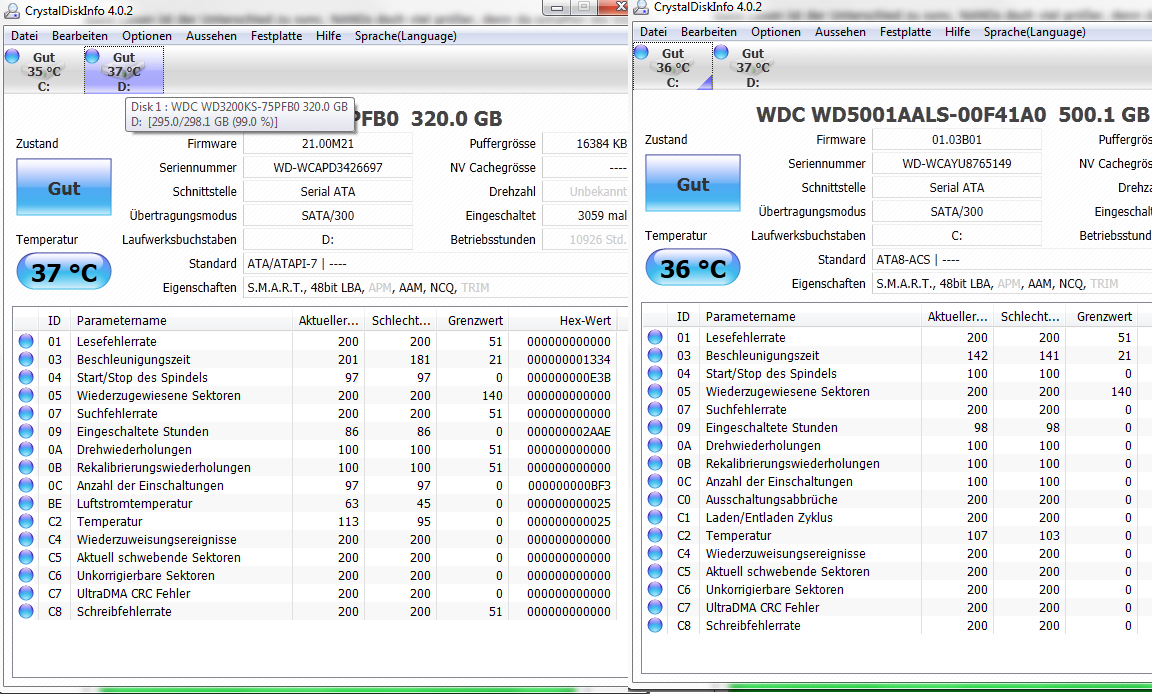

Dachte erst, dass es evtl. an meiner Caviar Black liegt, allerdings zeigen sowohl die Werte bei CrystalDisk als auch das Diagnosetool von WD passable Werte an.

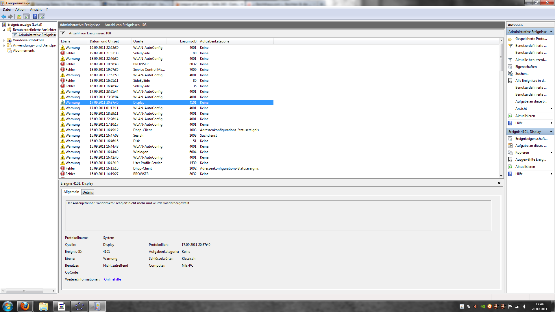

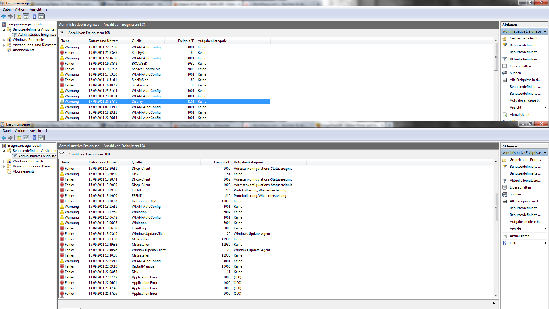

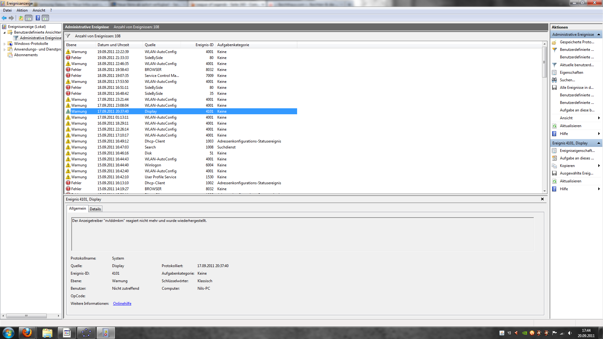

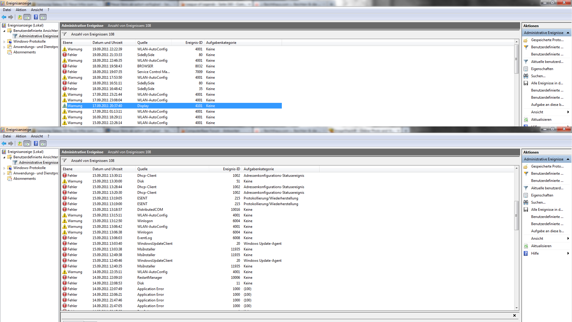

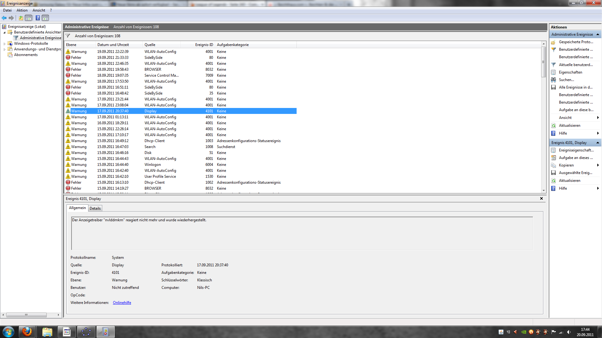

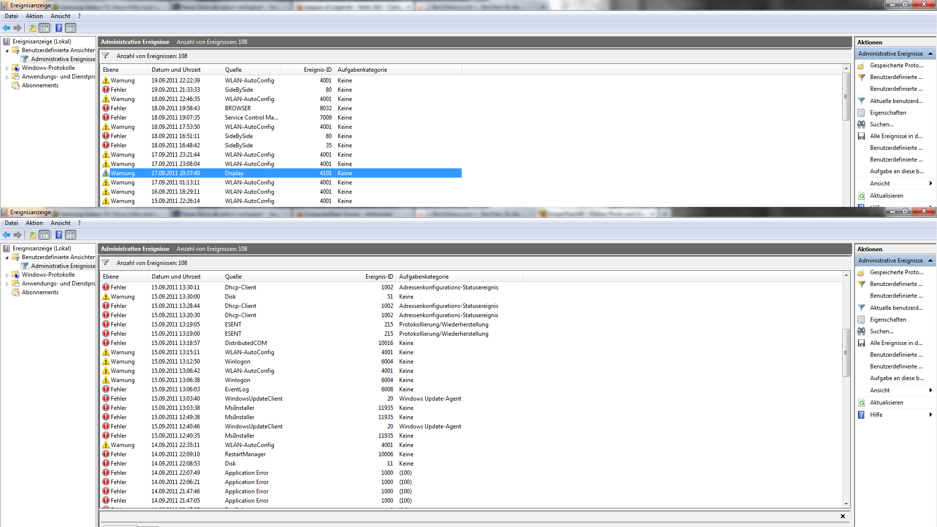

les bitte mal die Ereignisanzeige aus, eventuell gibt es hier Hinweise auf den Übeltäter.
Danke für den Tipp, darauf bin ich garnicht gekommen /doh.
Falls jemand irgendwas auffälliges beobachtet, was ich nicht angeklickt hab, einfach Bescheid sagen.

tritt der freeze nach genau irgendeiner zeit auf, oder z.b. genau alle 5 minuten? ansonsten mal zeit stoppen und dann mit der ereignisanzeige vergleichen, welche warnung den zeitlichen abstand hat.
oder auch einfach genaue uhrzeit merken, an dem es vorkam und vergleichen.
Ne, der tritt einfach zufällig auf. Manchmal dann direkt 2 oder 3 mal innerhalb 10 Minuten, manchmal ist dann erstmal 2 Stunden Ruhe.
Gestern konnte ich mich nicht erinnern, dass der Pc nen Freeze verursacht hat. Hoffen wa ma, dass es so bleibt.

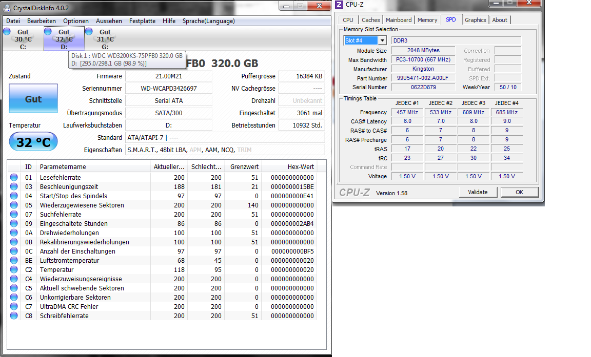

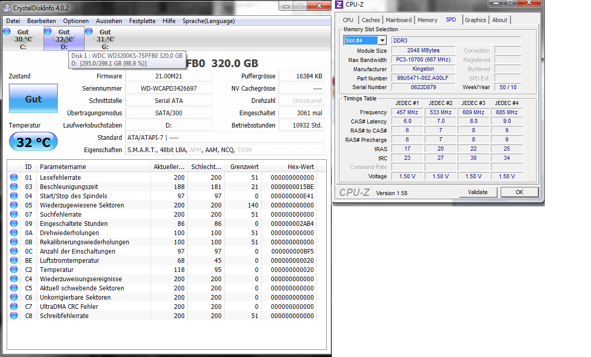

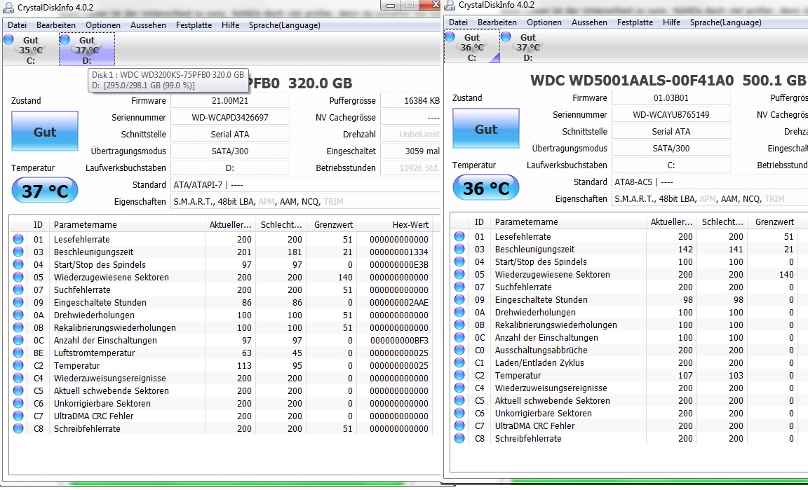

Poste bitte noch mal den CrystalDiskInfo Screen. Dabei darauf achten, dass alle Spalten zu sehen sind (insbs. die letzte Spalte "Hex Werte").

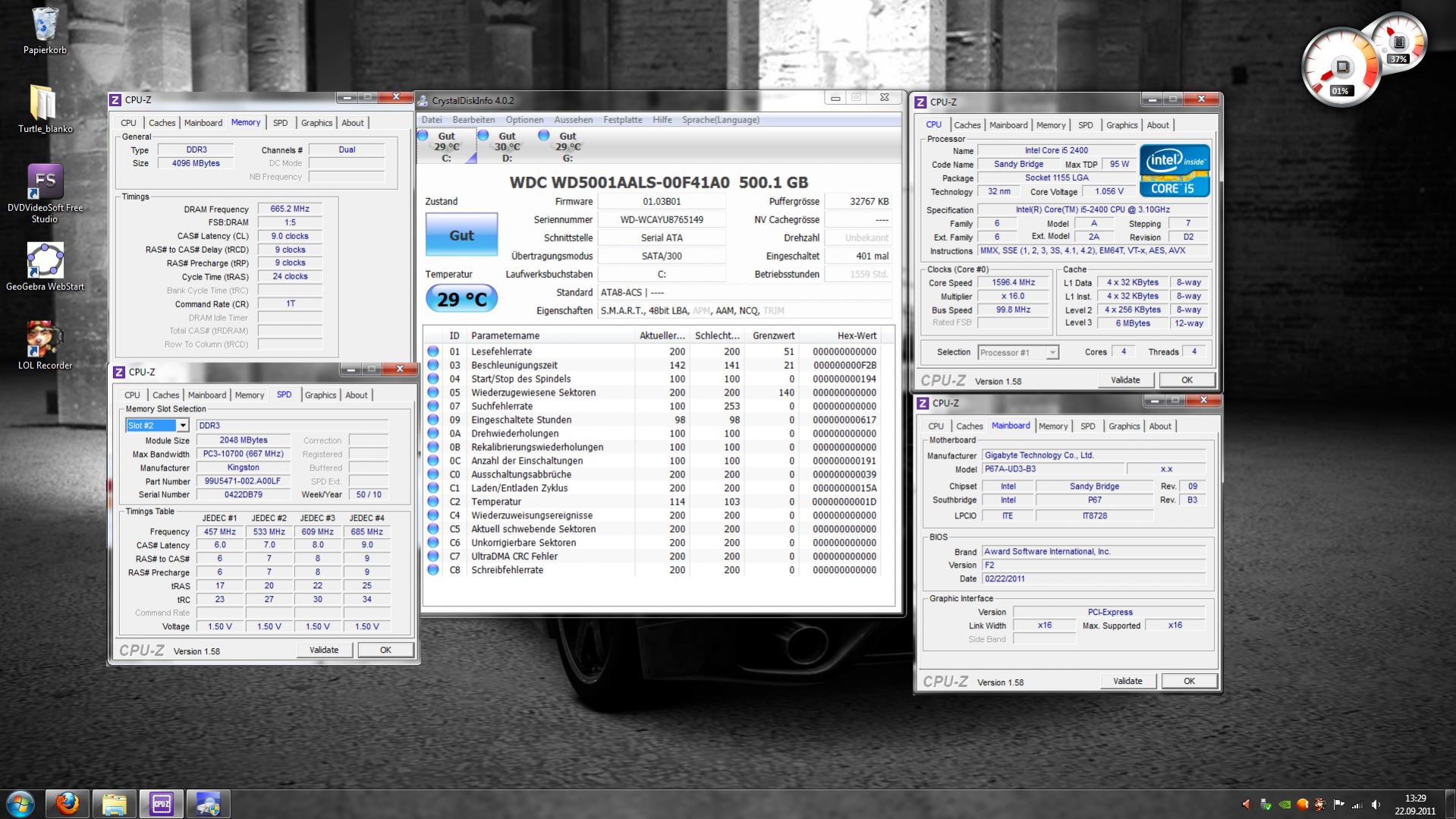

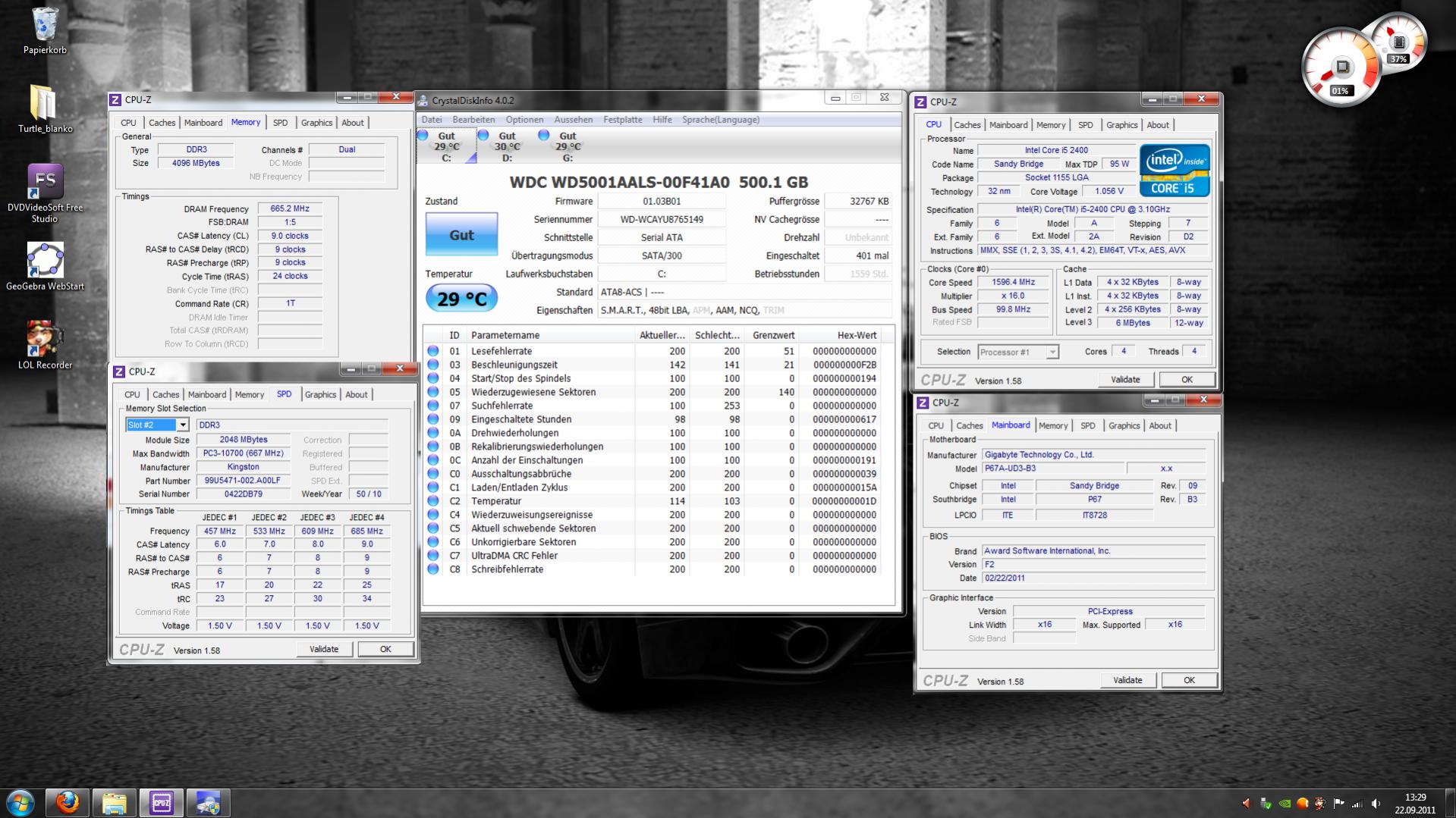

Poste bitte auch noch ein paar Screenshots von CPU-Z (Reiter Mainboard, CPU, Memory und SPD).
Als erstes: danke schonmal an alle, die mir geholfen haben. Echt klasse von euch! :)
Erledigt. Ich hoffe, man kann alles auf den Screens erkennen...

Die Festplattenwerte (SMART Werte) sind Tipptopp. An der Festplatte liegt es grundsätzlich schon mal nicht.
Stelle die Command Rate der RAM im Bios testweise auf 2T, ob es damit besser wird.
Die Grafikkarte ist auch oft für die Freezes verantwortlich. Kannst du evtl. eine andere Grafikkarte (z.B. von einem Bekannten) testen?
Alternativ könnte auch noch ein Bios Update (aktuelle Version F5) helfen. Hierzu wäre allerdings zu klären, ob die Freezes auch im Bios auftreten. Wenn keine Freezes auftreten den Bios-Flash unbedingt im Bios (mit Q-Flash) ausführen, nicht unter Windows.
