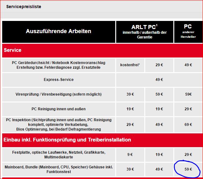

Das is auch Teuer!, Arlt in Stuttgart verlangt dafür 59 € für alles.
Hat mir jemand eventuell eine günstigere Adresse in Stuttgart?

Schau mal genau auf die Tabelle. Da steht EINBAU von Komponenten und Test. Das wäre wenn du dir Hardware in ein Case bauen lassen willst, was ja auch aufwändiger ist als der bloße Test.
Ruf bei Arlt an, frag nach dem Techniker der Filiale und besprich das mit ihm direkt. Die Jungs in der Technik sind bei Arlt eigentlich immer recht fit und auch umgänglich. Der kann dir auch sagen wann du am besten vorbeikommst, weil zu den Stoßzeiten ist das eher unpraktisch.
