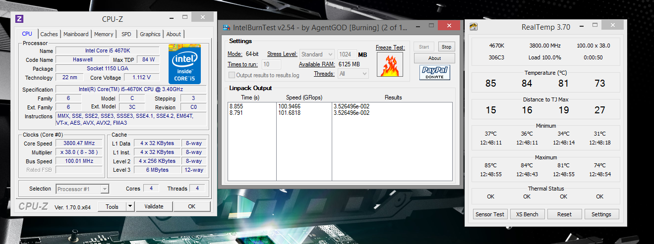

Hallo ich bin grade dabei zu undervolten bin jetzt bei 1.112 volt angekommen wo mein cpu Stabil läuft (i5 4670k @ stock)
Wollte jetzt aber immer ein kleines stück runter ist es ein problem wenn mein Pc im test abstürzt?
Also Kerne setzten aus der 1 und der 4 und 1 min später hängt sich der PC auf.
Die temps bei 1.112 gefallen mir immer noch nicht...
Er lief bei 1.075 nur für 2-3 min. Stabil da waren die temps optimal 65-70 Grad.
Es kommt ein Bild bevor er abstürzt mit einem *:(* Pc hat sich aufgehangen... wird neu gestartet.

Natürlich ist es schlecht wenn schon vorher Kerne ihre Arbeit einstellen. Die VCore ist einfach zu gering.
Das Deine Temps so hoch sind liegt aber nicht an der VCore, sondern einfach an Deinem schlechten CPU-Kühler der nicht leistungsfähig genug zu sein scheint.

Du kannst nochmal überprüfen ob die Pumpe der Corsair sauber und plan auf dem Headspreader aufliegt, und ob die Wärmeleitpaste sich sauber und gleichmäßig verteilt hat.
Wenn dem alles soweit OK ist, ist definitiv die Kühlung nicht in der Lage die erzeugte Wärme Deines i5-4670K schnell genug ab zu führen.

Pumpe bekommt 12 Volt, WLP ist nicht zu viel und auch nicht zu wenig drauf. habe ich schon ausgeschlossen :)
Und Block wurde gleichmäßig angeschraubt und gut viel anpressdruck drauf.

ok die pumpe war wieder umgestellt :freak: im bios auf 60%....
Glaube durch das umstellen vom OC profil hat es sich wieder auf 60% gesetzt
Viel hats aber auch nicht gebracht
6 Grad :) aber schonma etwas :D
Schalte die Lüftersteuerung für den CPU-Lüfter einfach aus.
Oder noch besser häng die Pumpe direkt und ohne Umwege an einen freien 12V-Anschluss des Netzteils.
Somit läuft die Pumpe sofort nach dem einschalten des PCs mit max. Drehzahl.
