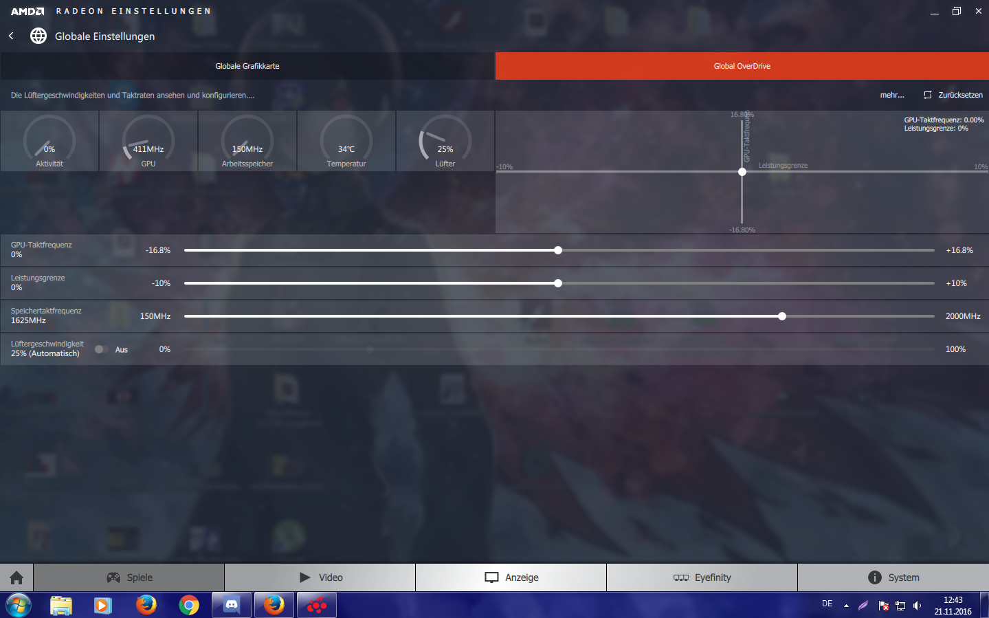

So Das hier ist mein AMD Overdrive und somit auch das normale also Standart. Soll ich dort irgendetwas verändern, z.b wie du sagtest das Limit? e40f81f65f014fe297077a807efefe80.png
Das müsstest du jetzt ausprobieren. Schau dir dazu im Vergleich an, welche Taktraten non-OC Karten haben (zB im Preisvergleich, da ist alles angegeben).
Wenn du nur Overdrive nutzen möchtest, dann testweise mal die Standardtakte (non-OC) einstellen und testen ob das Problem weiterhin besteht. Wenn nicht, wieder an den ursprünglichen OC-Takt herantasten. Das Problem ist halt, dass das uU jedes mal einzustellen ist, denn ich weiß nicht ob das gespeichert bleibt.

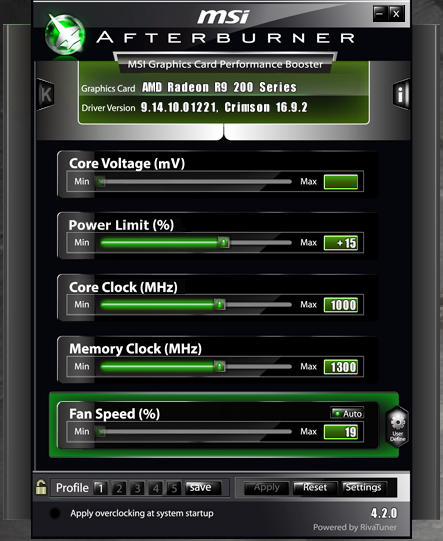

Appropos, so sieht das bei Afterburner aus - mehr Einstellungsmöglichkeiten und zusätzlich Profilspeicher ist da besser, wie ich finde. Ich würde halt erstmal die CoreVoltage leicht erhöhen (muss man erst freischalten) und schauen ob es damit besser läuft.

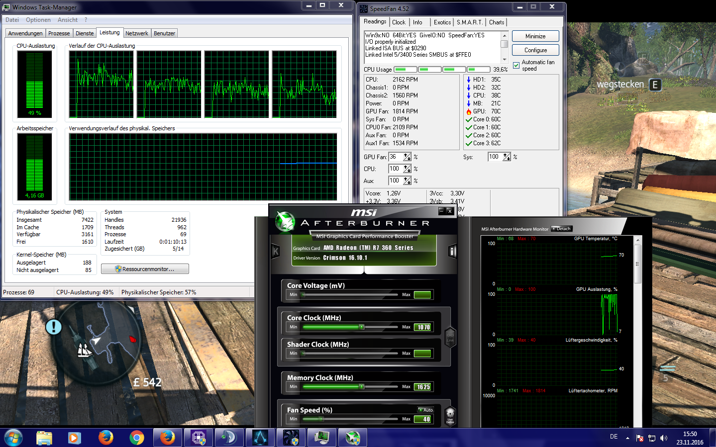

Die Ram Auslastung sind bei den meißten spielen unterschiedlich. Bei nem einfachen Flash Game was ich gerne mal spiele auf 3 GB Auslastung aber bei Assassins Creed auf ca 4 GB hier zu sehen (mit CPU/GPU Auslastung und Temps. f7c660bd288c44aaa2237127ea476ede.png
