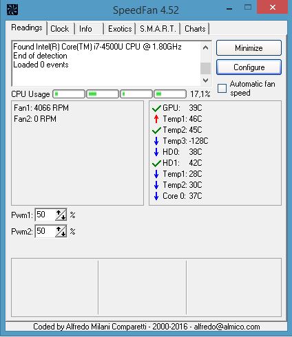

ich habe einen Giada D2308U. Bislang alles super. Aber neulich beim Neustarten ist mir aufgefallen, dass das Gehäuse sehr, sehr heiß wird. Ich hab mir Sorgen gemacht und SpeedFan installiert.
Ich muss vielleicht dazu sagen, dass ich keine besondere PC Leuchte bin. Das hatte damals alles mein Ex-Freund gemacht aber...der ist jetzt nicht mehr da und ich werd ihn sicher nicht deswegen anrufen. :(
Naja und SpeedFan zeigt schon im idle Zustand relativ hohe Werte. Gestern hab ich so 2 Stunden Civilization gespielt und bin erschrocken wie die Werte danach waren. Hab nen Screenshot gemacht, den häng ich an.
GPU: 95 Grad --> Habe gelesen das ist eigentlich der Maximalwert. Ich schätze da muss bereits die Notkühlung der GPU begonnen haben. Sonst dürfte das bei Civilization doch nicht unbedingt passieren, oder? :confused_alt:
Ich weiß, dass mein Ex-Freund alles mögliche an den PCs verstellt hat, aber das find ich nie raus was und wo das alles war.
Mein Ziel wäre die Lüfter einfach wieder auf Werkseinstellungen zurückzustellen und sicher gehen, dass er nichts overclocked hat. Ich glaube die Lüfter stelle ich im BIOS zurück, oder? Leider habe ich keinen Schimmer wie ich bei dem Giada ins BIOS komme. Das und wie ich overclocked-Einstellungen zurückstelle würde mir sehr helfen...und einem PC vermutlich das Leben retten... ;)
Ich hoffe ihr gebt euch auch mit Noobs ab :P Jedenfalls schonmal vielen Dank im Voraus!
LG Marie

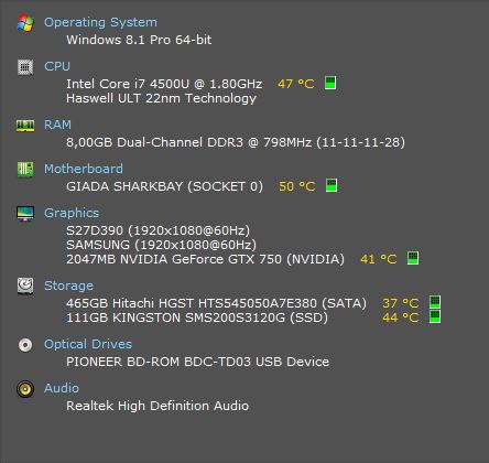

Die genauen hardwaredaten findest du am leichtesten zB mit dem kleinen Gratistool speccy heraus. Gibts auch als portable Version, da muss man nichts installieren.
Um dir alle Temperaturen übersichtlich in einem Fenster anzeigen zu lassen, empfehle ich das kleine Gratistool HWMonitor. Gibts ebenfalls als portable Version.
Jetzt siehst du mal, was genau in deinem kleinen PC drinnen werkelt und welche Sensoren gerade welche Temperatur anzeigen (momentan + maximale Tenperatur).

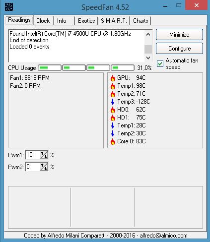

Status Update: Hab ihn aufgemacht und entstaubt. Jetzt sieht SpeedFan voll gut aus, alle Temperaturen ok, aber irgendwie läuft er jetzt auch ganz anders. Der Lüfter läuft jetzt konstant ein bisschen. Vorher entweder gar nicht oder so dauernd anlaufend. Ganz merkwürdig. Vielleicht hat das gewurschtel in SpeedFan oder im BIOS auch was genutzt^^ Schade dass ich kein Plan hab was ich da so verstellt hab :D

Grafikkarte: GeForce GTX 750
Speccy und neue SpeedFan Anzeige hängt an! :)

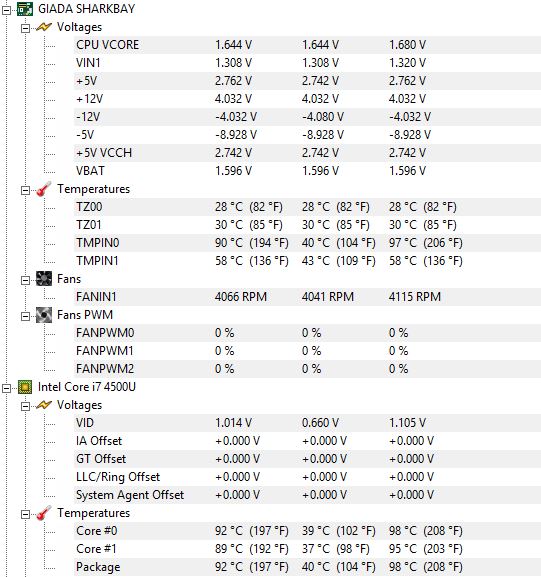

Hab Speccy und HW Monitor anyway mal runtergeladen und dir die Screenshots angehängt. Ich werd mal bisschen spielen und dann ein Update geben. :) Danke für deine Hilfe!

@engine: Hab die Temps im Leerlauf angehangen. :) Update beim Spielen folgt.

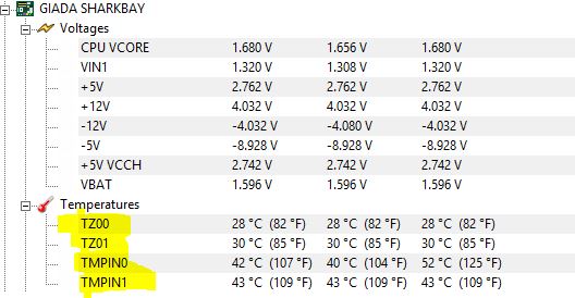

Abgleich mit HWMonitor:
  • GPU ist Grafikkarte, ist klar.
  • Temp1 weiß ich nicht. Kann ich bei HW Monitor nicht identifizieren. Da steht TMPIN0 (siehe Screenshot)
  • Temp2 gleiche Geschichte
  • Temp3 kann ich glaub ignorieren. Hab in nem YouTube Tutorial gesehen, das manche Werte einfach Quatsch sind, da gehört der wohl dazu.
  • HD0 ist das die eingebaute Festplatte?
  • HD1 das wär dann meine externe bzw zusätzlich eingebaute Festplatte?
  • ...und was jetzt das andere Temp1 und Temp2 sein soll überfordert mich vollständig^^ Wieso heißt das denn gleich wie die Position oben? Das verwirrt mich...
  • Core Ja hier Prozessor, oder?
Gibts da so grob ne Richtlinie für jeden Wert bezüglich Max Temperatur? Hab gesehen GPU maximal so 90-95.

Smartfan würde ich im Bios wieder auf "enabled" stellen. Das regelt die Lüfterdrehgeschwindigkeit in Abhängigkeit der Temperatur.
Ich glaube die meisten verwenden HWinfo (potable ohne Installation) und dann Sensors.
Dort sind wenigstens, so bei mir, die wichtigsten Bezeichnungen korrekt.
Generell ist HWMonitor deutlich mehr zu trauen als Speedfan. Speedfan wird eigentlich nur zur Lüftersteuerung für CPU und Gehäuse verwendet. Auch nur dann wenn die automatische Steuerung einem nicht gefällt.
Die Hardware taktet von selbst runter wenn zu heiß. Aber ~80°C für alles wenn unter Vollast ist OK als Richtwert, für CPU und GPU.

also ich hab jetzt mal ne Weile gespielt und die Temperaturen sind natürlich alle wieder hoch. Aber echt viel hoch. Also ich weiß jetzt nicht ob ich mir weiter Sorgen machen muss...wenn ich Civilization 6 spiele, kann man das doch nicht Volllast nennen, oder? :( Hab euch den Screenshot aus HWMonitor angehangen.
LG Marie

Wow, fast 100°C für die CPU??? Das ist schon fett. Da müsste man echt genauer checken was da los ist! Da gilt es auf jeden Fall anzusetzen!
In HWMonitor mal runterscrollen für die übrigen Werte, GPU und HDD/SSD!?
HWMonitor liest alle Sensoren aus die im System sind. Am wichtigsten sind die Keentemperaturen bei der CPU (Core0, Core1) und die Grafikkarte.
Man kann natürlich auch CoreTemp für die CPU nehmen oder GPU-Z für die GPU, aber per HWMonitor hat man das alles und noch mehr in nur 1 Fenster.
GPU-Z logt aber auch die Taktraten, da kannst du, wenn länger im Spiel, der PC heiß wird und die Performance deiner Meinung nach sinkt raustabben und gucken ob der Takt gesenkt wurde.
Aber bei 98°C und 95°C max bei den CPU Kernen, Civ ein eher CPU lastiges Spiel, da weiß man jetzt schon woran es liegt!
