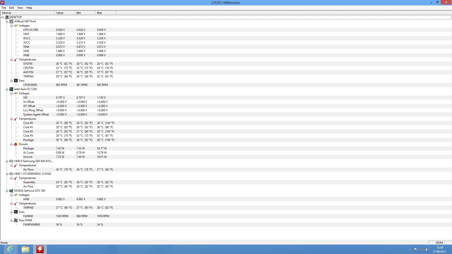

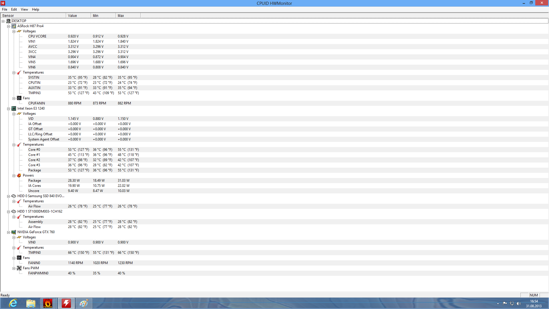

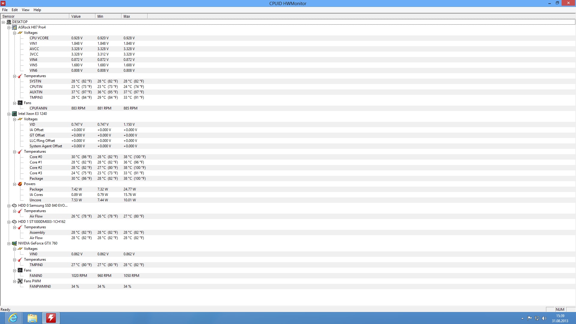

Ist eventuell das Netzteil defekt oder zu schwach? Ich füge mal 2 Screenshots von HWMonitor an, einen im Idle und einen mit FurMark.

Idle:
FurMark:

Die Temperaturen der CPU und Grafikkarte sind nicht das Problem (auch wenn die 70°C für die CPU recht hoch
sind) und von der Nennleistung und +12V-leitung reicht das be quiet Pure Power L8 CM 530W für die Zusammen-
stellung aus (bei einem defekt wäre mehr als nur ein Systemabsturz zu sehen).
Aber (um sicher zu gehen) wie wurde denn die Grafikkarte angeschlossen?

wie heiß darf so ein Xeon eigentlich werden? hatte den kühler beim Test auf leise im UEFI gestellt, vllt ist die CPU deshalb so hoch gegangen.

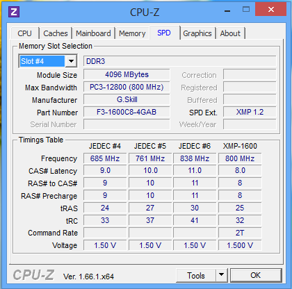

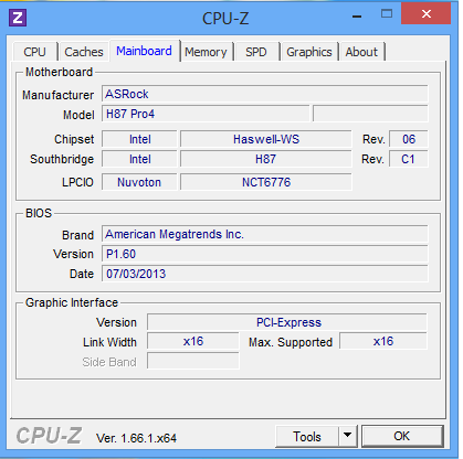

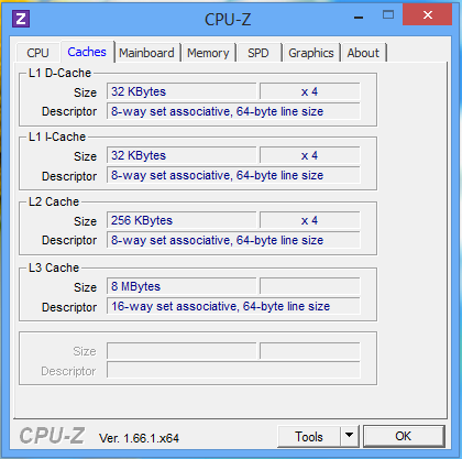

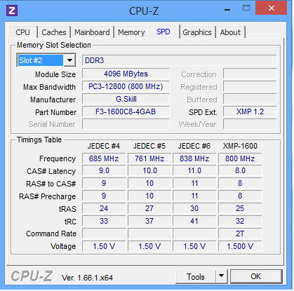

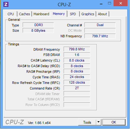

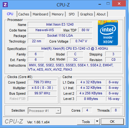

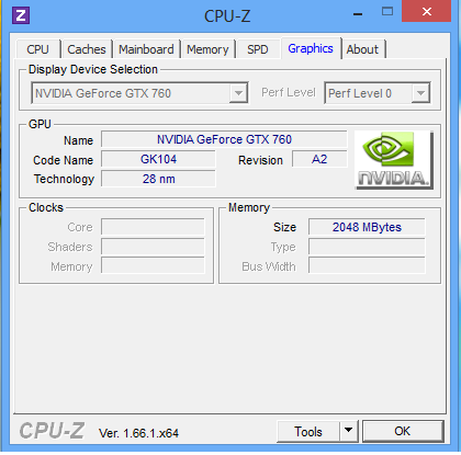

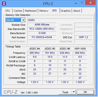

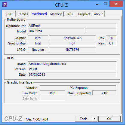

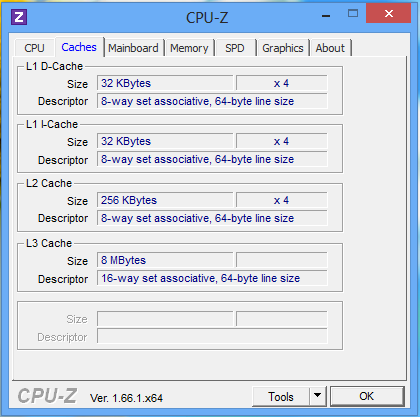

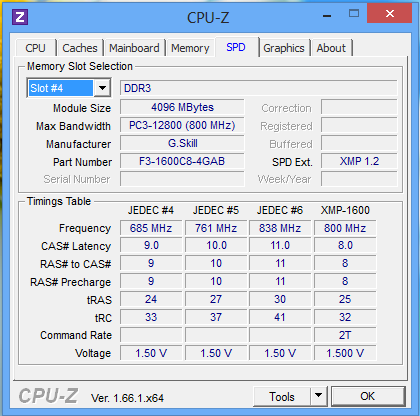

Hoffe mal das hilft:
CPU.pngCaches.pngMainboard.pngMemory.pngSpeicher 2.pngSpeicher 4.pngGraphics.png
Die alten Bilder habe ich oben neu reingestellt.
OC Tweaker Screen
DRAM Timing Configuration
Load XMP Setting
Da im BIOS nachschauen ob auch ein X.M.P. Profil für DDR3-1600 Mhz hinterlegt ist, wenn nicht mußt das einstellen. Wenn sich nix ändert wirds wohl doch am Netzteil liegen.
Das hab ich vorhin eingestellt, stand anfangs auf den falschen timings, hat aber leider nichts geändert :mad::mad::mad:
ich guck nochmal eben ob er das auch richtig übernommen hatte
Werde das Netzteil umtauschen, was meint ihr wie viel mein Rechner überhaupt so maximal an Strom zieht?
LG
Der Ram müsste doch kompatibel zum Mainboard sein, oder? Er ist zwar auf der ASRock seite nicht gelistet, das Mainboard aber auf der G.Skill seite.
Kann ich von den Symptomen her ein defektes Motherboard ausschließen?
