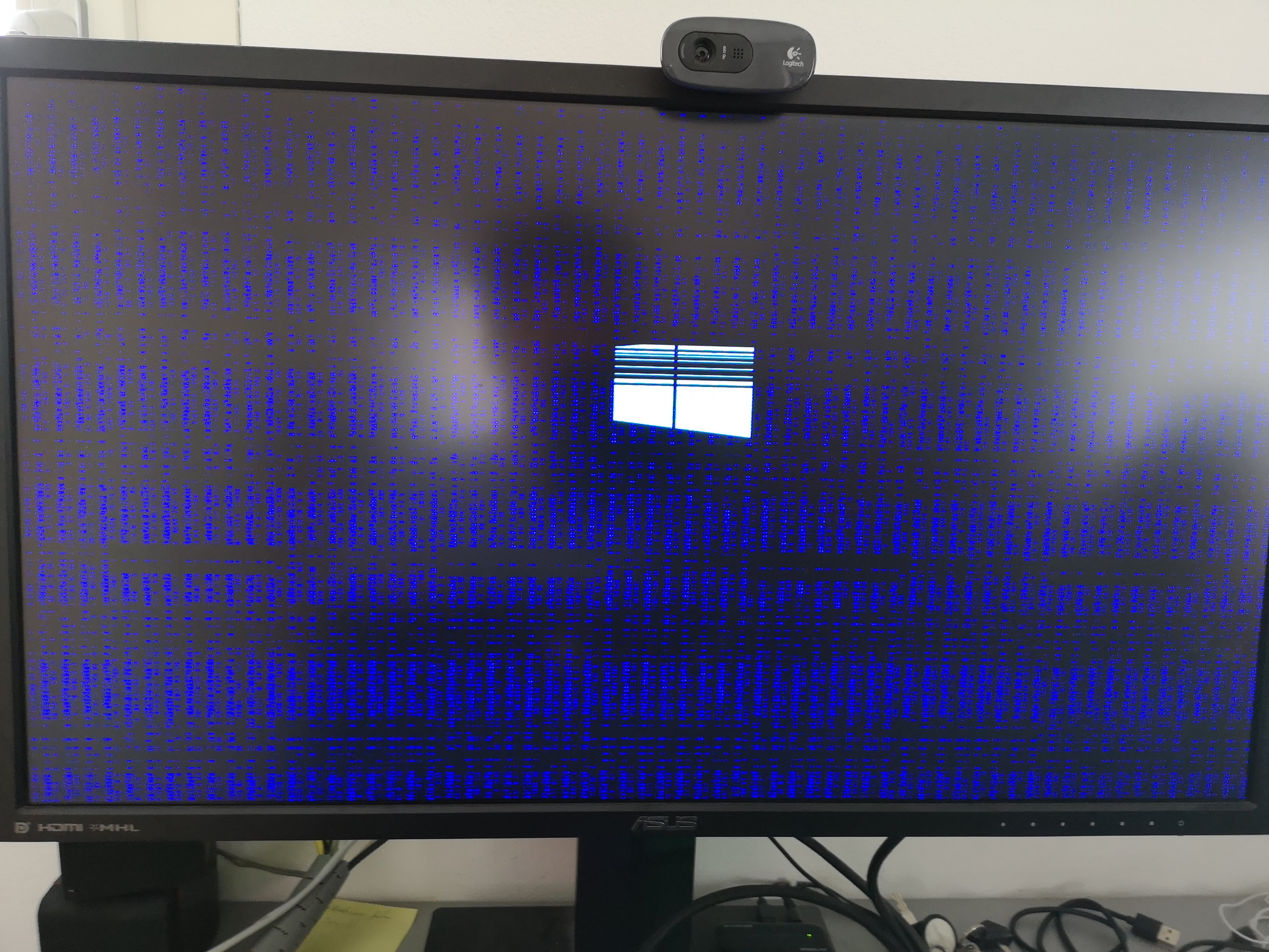

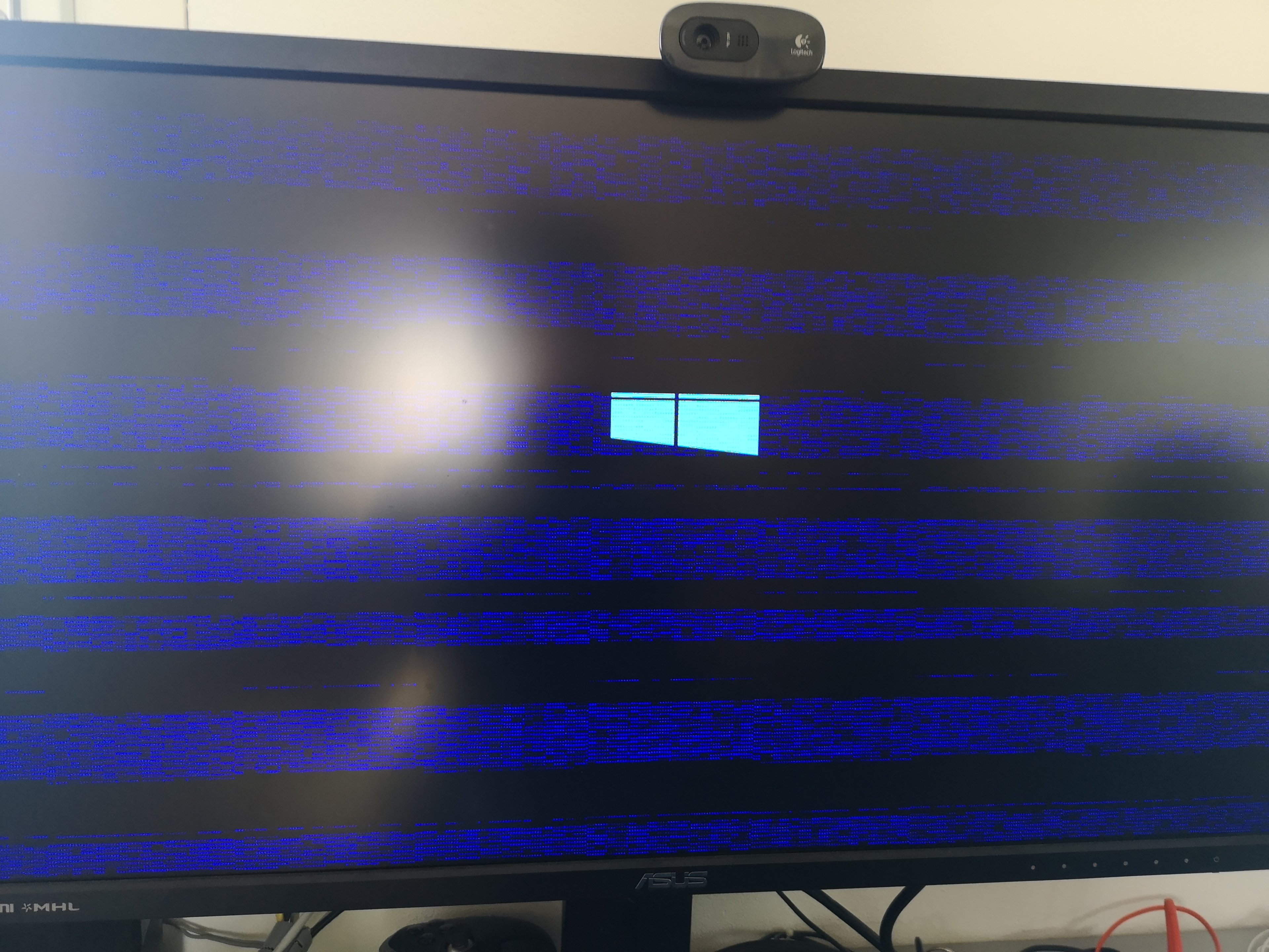

Ich habe seit einigen Tagen ziemlich Probleme mit meinem PC.
Mein PC stürzt mehrmals am Tag ab und hat blaue gepunktete horizontale Balken beim Neustart.
Die Balken treten erst beim Windows Boot Logo auf. Bis der PC starten kann braucht er etwa 4-5 Anläufe. Im BIOS ist kein Fehler vorhanden.

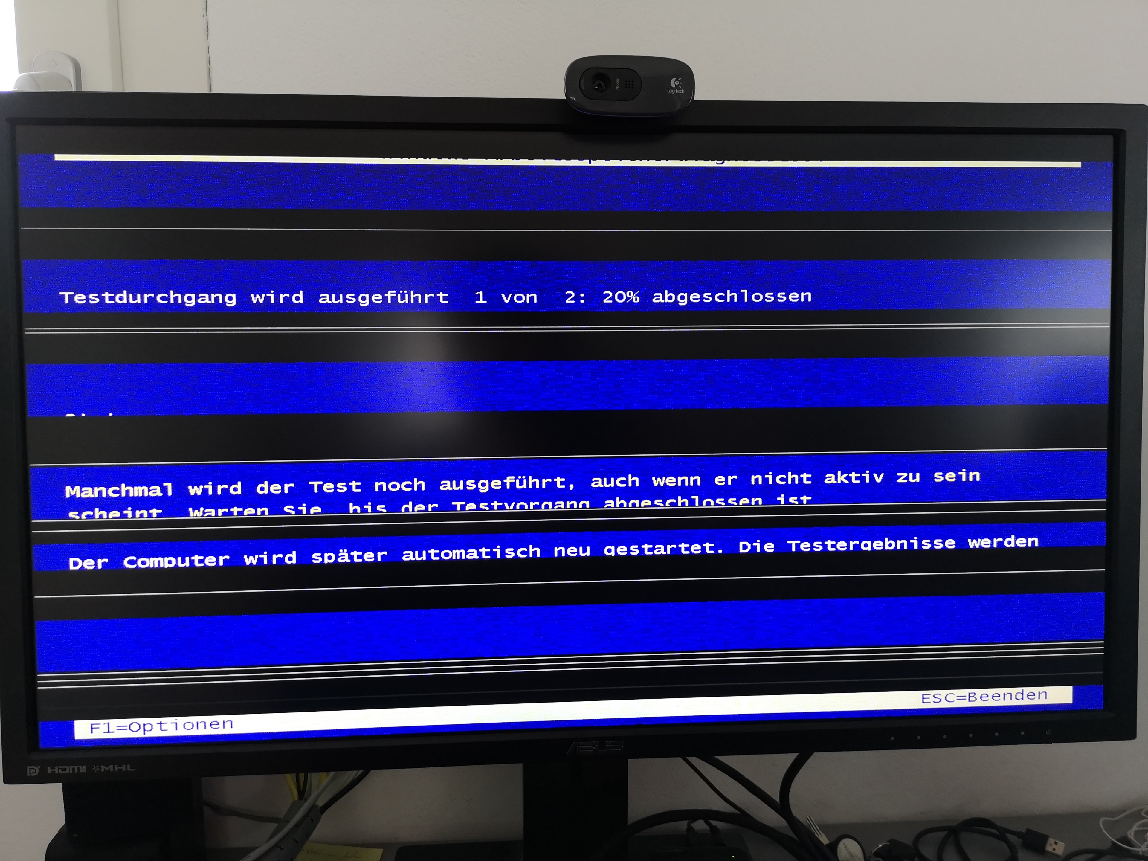

Ich habe bereits meinen Arbeitsspeicher mit memtest86 mehrmals in verschiedenen Steckplätzen getestet.
Die Sticks habe ich einzeln und zusammen getestet.
Die Nullmethode habe ich auch durchgeführt, weil zwei-, dreimal nichts kam.
Habe bereits das BIOS zurückgesetzt und das Windows neu installiert.
Habe den PC auch ohne Grafikkarte laufen lassen und die Fehler traten immer noch auf.

Da die Streifen/Störungen fast in jedem Bild auf gleicher Höhe sind, kann man auch mal den Monitor in den Fokus nehmen.
Mal am TV betreiben und schauern ob das immer noch so aussieht...
Am Monitor mal mit anderem Eingang/Kabel betreiben...
Der TE wechselt das Device zwischen CPU Grafik und Grafikkarte... Streifen bleiben auf gleicher Höhe. Das spricht für ein Monitordefekt. Ich würde den auch mal auf Werkeinstellungen zurücksetzen im Monitor OSD.

Läuft mit anderem Kabel Tip Top und mit anderem Monitor und Kabel ebenfalls.
