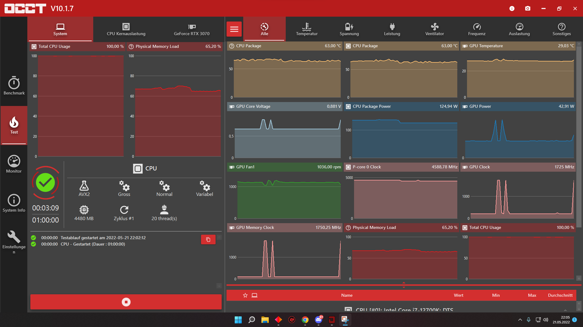

komisch ist das wenn ich über das Testprogramm OCCT den Test laufen lasse, das es dann zu funktioniert, trotz 100% CPU Auslastung.
also habe mit Prime95 nen CPU Stresstest gemacht, alles in ordnung.
Habe dann mit Superpostion Benchmark nen GPU Stresstest gemacht und dann ist der PC abgeschmiert, alles mithilfe eines sehr netten HP Support Mitarbeiter.
Liegt also an der GPU.
