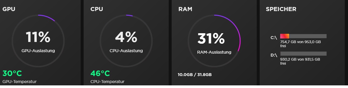

Was sagen CPU- und GPU Temperaturen?
Könnte auch an einem billigen Netzteil liegen...
Reaktionen: Coeckchen
Der
foto habe ich angehängt, kann die Temperaturen aber nicht während des Spiels testen, da ich nichtmals soweit komme
Kurzer Hinweis nochmal, wird wohl irgendwie an der CPU-Auslastung liegen, die war beim Start vom Spiel aufeinmal bei 100% und bei 89 Grad und dann ist der PC wieder abgestürzt.

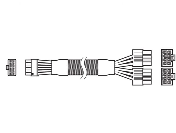

Schließ die Karte mal mit zwei separaten Kabel,
an den empfohlenen Anschlüssen am Netzteil an (Bild - recommended).
Also nicht nur ein"Y" Kabel nehmen.
Wenn die Karte einen 12PIN hat geht es wohl auch nicht anders.

Die Grafikkarte hat nur einen 12 Pin.
Der dann mit zwei Stecker am Netzteil hängt, ok.
Die werden das wohl richtig gemacht haben, die Jungs von HP.

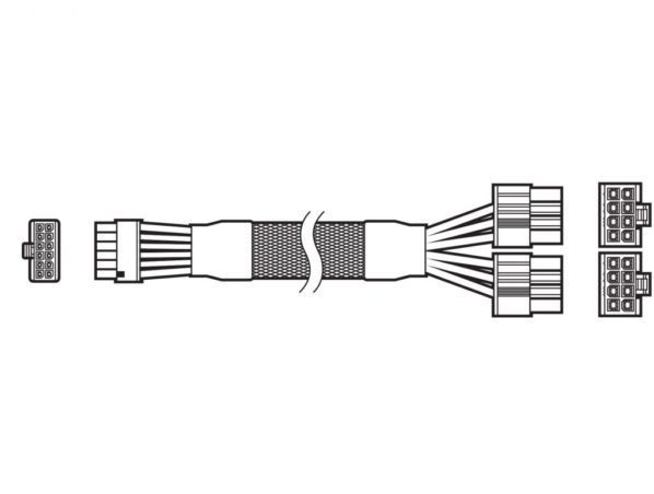

richtig genau so wie auf dem foto zu erkennen.

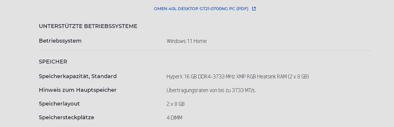

  • Arbeitsspeicher (RAM): 32GB HYPERX 3777mhz
Bist Du Dir mit dieser Angabe wirklich sicher? Was ist das für ein RAM? Solcher RAM läuft auf geraden Zahlen, 3000, 3200, 3600, 3800, 4000 MHz. Ich würde es mal konservativ auf 3200 MHz einstellen, das ist der offizielle Maximaltakt bei DDR4 und Alder Lake. Alles darüber ist übertakten.
PHuV schrieb:
mit dieser Angabe
Hat er wohl von HP selbst aus dem Link! Die 3777 MHz ist vielleicht das, was der RAM oder das Mainboard maximal können.
Mag ja sein, spielt erst mal keine weitere Rolle. Es ist übertaktet, und ich würde das erst mal auf Standardtakt probieren. Wenn HP diesen krummen Takt garantiert, dann würde ich - falls es dann wirklich das RAM wäre - das Ding an HP zurücksenden und prüfen lassen.
