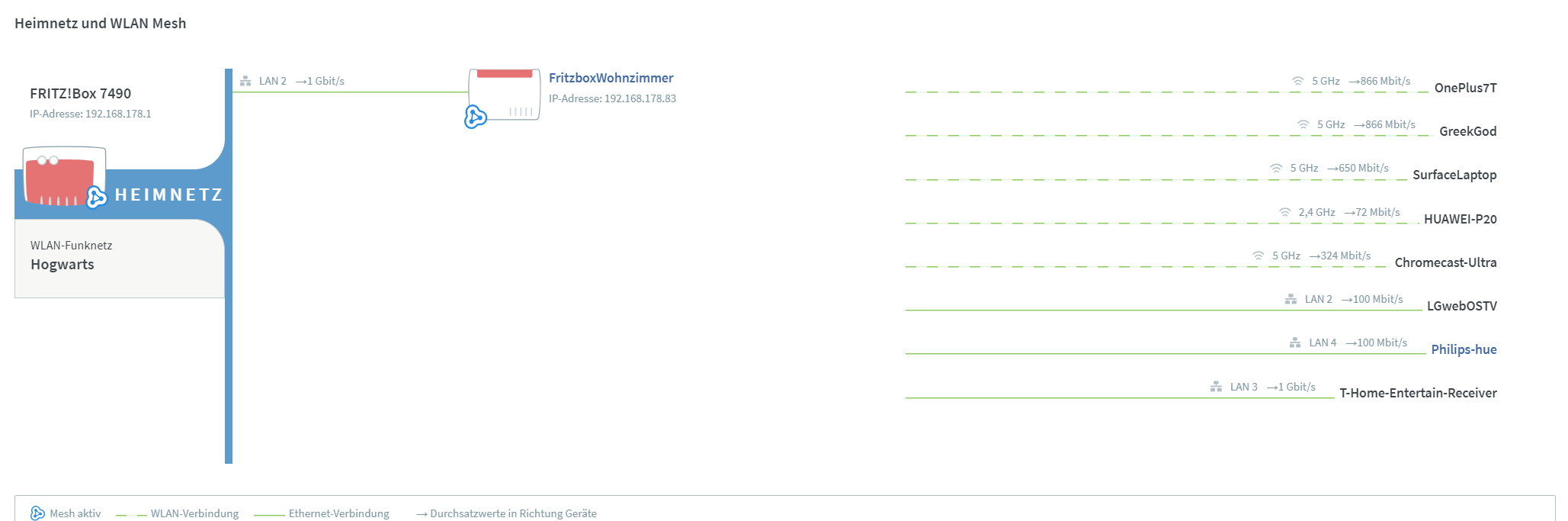

Ja das ist sicher ein Mesh:
WLAN-Zugang zu beschränken könnte ich mal versuchen - aber gilt das dann nicht für beide Geräte?
