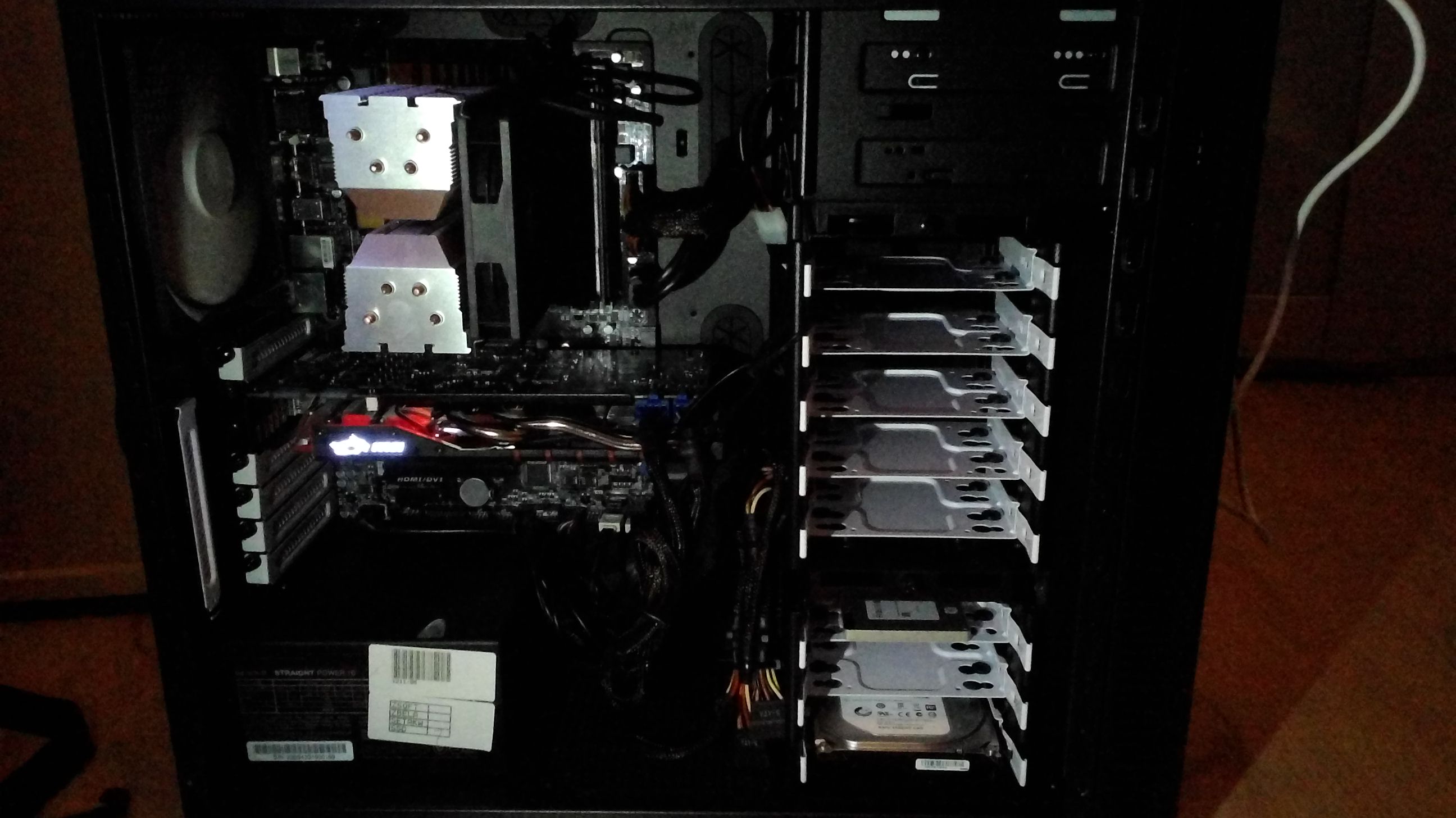

Also an der Graka liegt es nicht die ist aus. Am lautesten ist es rechts unten bei der HDD und links oben zwischen Kühler und Gehäuse Lüfter. Kannda nicht wirklich erkennen obs am Alpenfön oder am Gehäuselüfter liegt. Hoffe ihr erkennt überhupt was aufm Bild^^
sehr witzig :D dachte vllt. fällt ja irg. was anderes auf was falsch eingebaut ist oder so

Was hast du für ein Gehäuse (sieht nach was von Fractal aus)? Hast du die Gehäuselüfter am Mainboard oder evtl. über eine interne Lüftersteuerung des Gehäuses angeschlossen? Wenn die Lüfter am Mainboard hängen, welches Profil ist eingestellt?
naja, dann spricht erstmal einiges dafür, dass die Gehäuselüfter zumindest nicht die leisesten und laufruhigsten sind. entweder sind sie selbst so laut, laufen unnötig auf voller Geschwindigkeit oder sie erzeugen Resonanzschwingungen.
