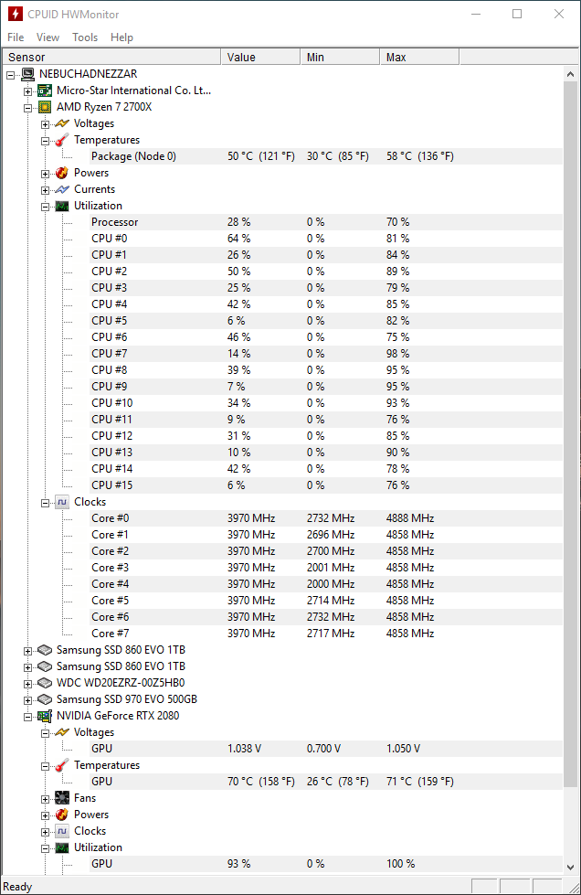

Ich hab mal ein paar Bilder angehängt. Wirklich warm wird GPU (Max 71 Grad) und CPU (Max 58 Grad ) nicht (Hab Destiny 2 getestet).

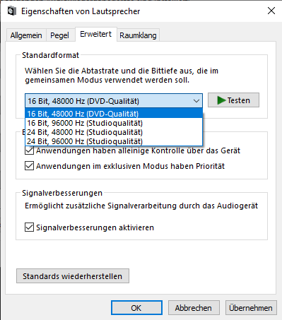

Beim Omni kann ich nicht weniger beim Soundformat eintragen. Müsste der CPU load nicht durch die USB Soundkarte wegfallen?

"... bei Sound alles Unwichtige deaktiviert" und der "Audio"-Screenshot scheinen mir in einem Widerspruch zu stehen, beispielsweise ist die Option "Anwendungen haben die alleinige Kontrolle über das Gerät" aktiviert (gilt auch für Priorität für exklusive Anwendungen und aktivierte Signalverbesserungen).
Ich habe keine Kombination von Omni, Ryzen 2700X und MSI Tomahawk B350 zur Verfügung. Ich würde dir aber trotzdem raten, einmal die drei genannten Häkchen miteinander auszuschalten und zu testen, ob sich was ändert (natürlich mit den gleichen Anwendungen, die sonst Probleme machen). Nötigenfalls einzelne Optionen auch noch testen.
Auch wenn du nach deinen Angaben die Probleme mit onboard-Sound auch hast, scheint mir die Systemintegration der Soundkarte problematisch. Du müsstest den CD-Standard 16bit/44,1 MHz angeboten erhalten (den muss jede Soundkarte beherrschen; Redbook). Wenn das wirklich nicht möglich ist, schmeiss den Omni-Treiber runter und nimm den Windows-eigenen Audio-Treiber (und dabei immer daran denken, dass der Rechner nach jeder Änderung neu gestartet werden muss!)
Unabhängig davon: Lass den Prozessor mal auf Standardwerten laufen. Wenn ich die Angaben im Gaming-Screenshot anschaue, scheinst du die CPU zu übertakten. Im Netz finden sich Berichte, wonach bei übertakteten Ryzen Audio-Probleme auftauchen. Teste das mal. Falls du in den Treibern auch ASIO-Latenzen einstellen kannst, dann nimm dort einen (hohen) Wert von 128.
@zazie das ist doch der ganz normale Precision Boost 2 + XFR 2 :confused_alt:
Ich hab die CPU nicht übertaktet. Und soweit ich das verstehe geht der Ryzen 2700X auch bei einzelnen Cores ab werk sogar auf die 4.3 Ghz. Das sollte normal sein. Zumal die Werte auch nicht fix sind, auch wenn das jetzt wegen dem "Standbild" so aussieht, die Werte haben variert.
Dann werd ich das bezüglich der Soundkarte heute abend mal ausprobieren. Danke soweit!
Ich habe einfach im Screenshot Werte von über 4,8 GHz und als Normaltakt 3970 MHz gesehen - gemäss www.amd.com sind beides Werte über den Spezifikationen eines 2700X. Deshalb bin ich auf Übertakten gekommen. Wenn dem aber nicht so ist, frage ich mich natürlich, woher denn die Werte auf dem Gaming-Screenshot kommen.

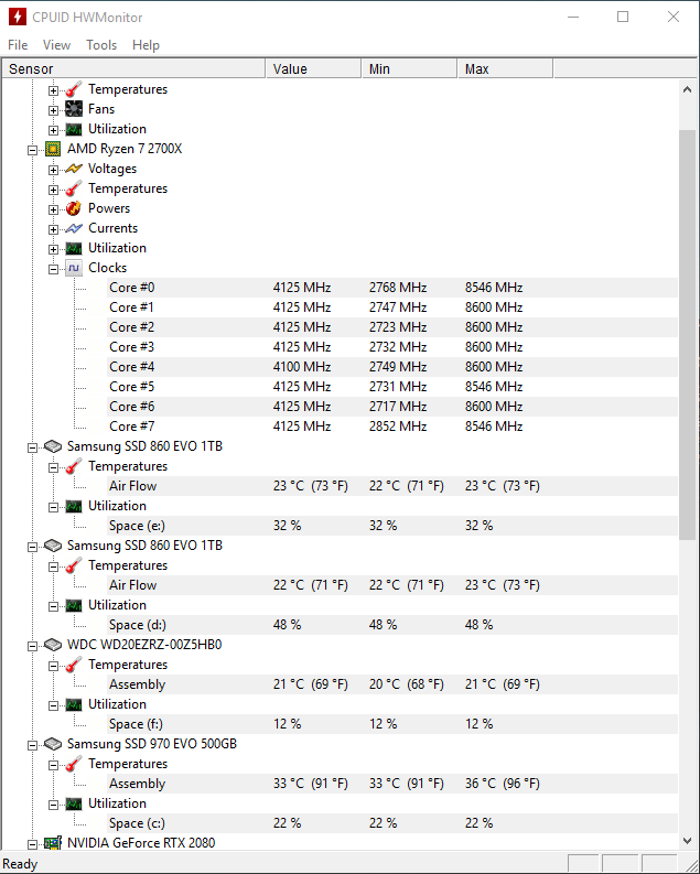

Oh, hab ich total übersehen, hast recht das ist sick. Auslesefehler? Bei 4,8Ghz würd das ding ja verglühen. Ich guck mir das heute abend auch nochmal an. :o
@zazie
Ich hab gerade mal Prime95 angeworfen und einen Stresstest gestartet. Dabei Video angeworfen und durch meine Firefox Tabs geklickt. Guck mal was ich dabei geschaft habe :freak:
Der ist auf 8Ghz in dem moment hochgegangen als gerade wieder dieses ruckeln/stottern war im HWMonitor. Bei CAM und im Taskmanager ist er aber in dem moment nicht höher als 4Ghz gewesen.
Zur Soundkarte, hab jetzt den windows und omni Treiber probiert, danach auf onboard geswitcht und auch dort windows und realtek treiber probiert, aber ich bekomme in dem Menu keine weitere Einstellungsmöglichkeit O.o
