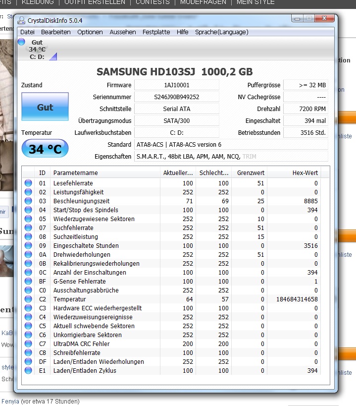

zakuma schrieb:
lad dir doch mal bitte http://www.chip.de/downloads/CrystalDiskInfo_32778794.html runter und poste dein Screenshot hier rein.
Grüße
hier der screen: http://www.imgbox.de/users/public/images/KX70sKOnhk.jpg

Hast du eine andere Festplatte zum Testen oder ein Stick wovon du Ubuntu oÄ Booten kannst.
Ich selber kann leider die Werte nicht auslesen ^^ aber sicherlich können einige User was damit Anfangen.
Hatte nämlich mal ähnliche Probleme und es war ein Fehler mit der Platte bei mir bzw. Bios/AHCI einstellungen.

Ich sag auch die Platte könnte es sein. Hatte an einem Kunden PC mal so was ähnliches da war der Cache in der HDD defekt wie sich später herausgestellt hat.

Das würde auch erklären, warum Last, Temperatur und SMART-Daten alle in Ordnung sind...
Zur Festplatte kann ich nix sagen, da ich auf der Arbeit dank Firewall das Bild nicht angezeigt bekomme^^.
bittesehr :)

Die Platte ist OK siehe Post#4 von @Leya _
aber die Verbindung vom NT / MB zur Festplatte würde ich nochmals überprüfen - alle Anschlüsse - und den PC von Staub befreien -

- mit hdtune die platte testen, screen posten

Nur weil ein Programm oder SMART sagt Platte ist ok, ist sie noch lange nicht ok... Um auf nummer Sicher zu gehen nimm die 200GB Platte installier Windows und teste es. Was hast du schon zu verlieren.
