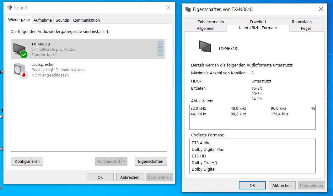

Ach so, Wiedergabe erfolgt über ein Intel NUC an meinem Onkyo AVR.
Die Frage ist ob dein NUC das Signal verarbeiten und an deinen Onkyo richtig durchschleift. Ich denke das ist das Problem - hat der NUC überhaupt einen geeigneten Ausgang dafür? Optisch oder schleifst du das HDMI Signal durch?

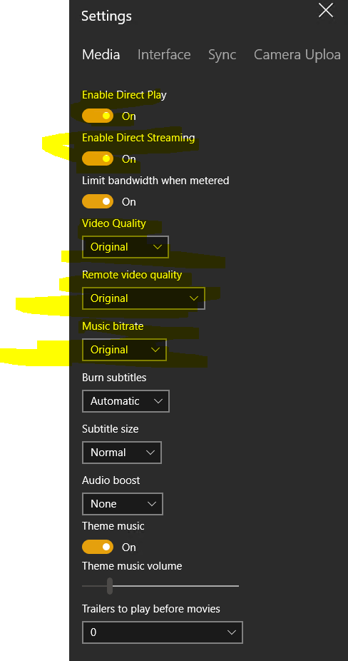

Ach so, und wichtig ist dass du bei der Plex App sowohl lokal als auch remote die Einstellungen auf Original stellst. Sonst fängt Plex an die Ton UND Video Spuren zu trancodieren. Das kannst du am besten gegenprüfen wenn du auf dem Plex Server dann im Dashboard guckst wie der Stream abgespielt wird. Da sollte dann "Direct Play" stehen.

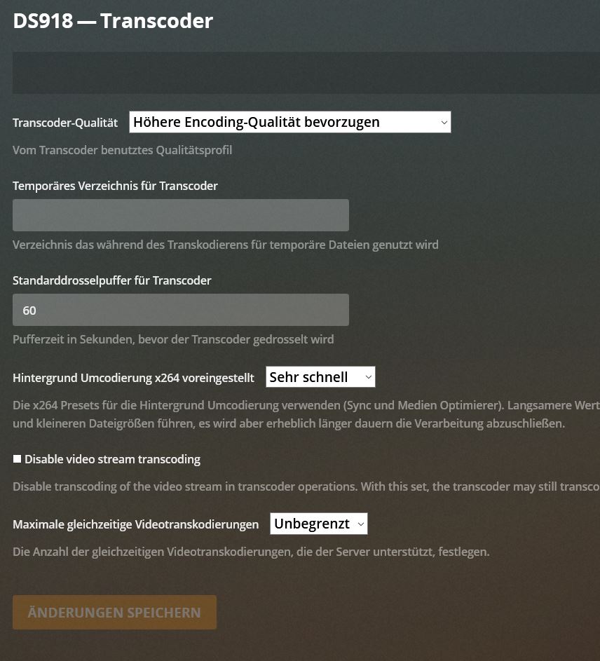

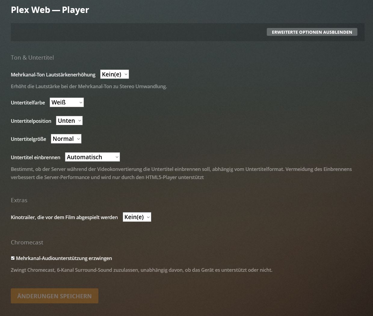

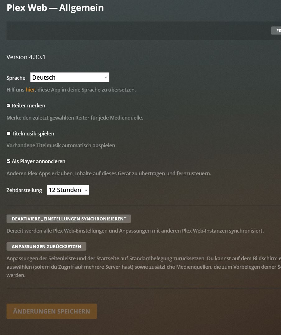

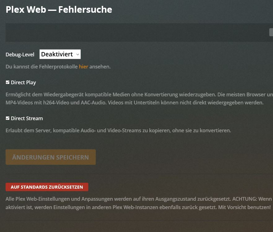

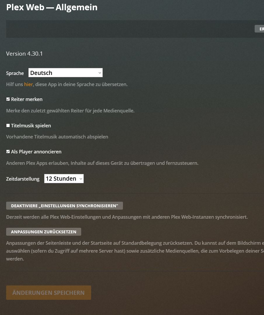

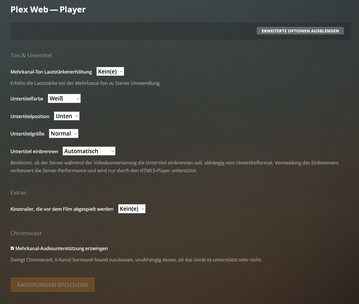

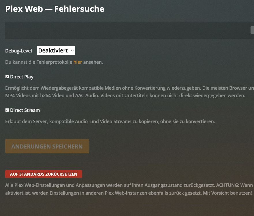

Hier mal ein paar settings:
settings_allg.JPG settings_fehler.JPG settings_player.JPG settings_qual.JPG settings_transc.JPG
Skippen geht, wenn nicht mp4 und AAC, sowohl auf dem Nuc als auch meinem PC sehr langsam.
Mein Nuc ist ein Intel Core i3-5010U (2x 2,1GHz, 8GB RAM, 120GB SSD).
Mein AV-Receiver ist ein Onkyo TX-NR 818. Das Signal geht komplett per HMDI, also auch Ton.
Was eigenartig ist, wenn ich einen Film abspiele, dann schaltet der Receiver alle 6 Kanäle ein, effektiv kommt der Ton jedoch nur aus den Stereo-Lautsprechern (außer wie gesagt bei mp4 und AAC).

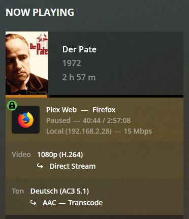

Hier noch was ich am Client erkennen konnte:
jensxp schrieb:
ich mache alles über die Weboberfläche plex.tv und als browser habe ich firefox
Das ist das Problem
Die Browser können meines Wissens viele Formate nicht abspielen, weswegen quasi immer transcoded wird
Verwende die Plex Client Anwendung, damit solltest du keine Probleme mehr haben.
Reaktionen: jensxp
Also du musst im Client einstellen, dass er weder Audio noch Video transkodiert, sondern alles per Direct Play macht. Es gibt ja keinen richtigen Client mehr, sondern nur noch diesen neuen Client, der mehr wie ein Wrapper für die Weboberfläche funktioniert. Dieser SOLLTE aber eigentlich mehr abspielen können, als ein reiner Browser. Ansonsten probier doch einfach mal Kodi mit dem Plex Addon, das sollte eigentlich alles direkt abspielen.

In der App sieht das so aus:
Reaktionen: jensxp
Der Plex Client für Windows ist komplett gratis...
Reaktionen: jensxp
Es gab mal Plex Media Player und es gab mal eine UWP-App im Microsoft Store. Beide waren umsonst. Beide gibt es nicht mehr bzw. werden nicht mehr unterstützt, es gibt nur noch "Plex" für Windows und das ist besagter Wrapper.
@BiGfReAk das war es: Ich habe immer den Browser genutzt statt die App bzw. diesen Client für Windows. Diese habe ich nun installiert, und siehe da, ich kann skippen wie ich will, ich habe 5.1 Ton, alles läuft "direct play", ... oh Mann.
