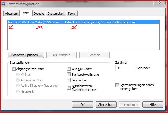

ausführen-> msconfig-> tab start-> da wo die kreuze sind (siehe bild) sollte das 2 os stehen, löschen-> neustart-> erledigt.

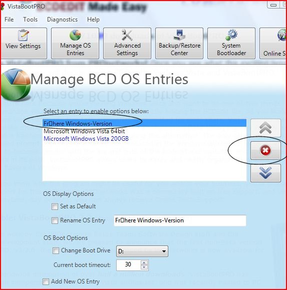

@Jodd
Auf dem Bild gibt es dem Abschnitt "Frühere Windows Versionen" nicht (selbst wenn er existiert wird er dort nicht dargestellt), er meint höchstwahrscheinlich den. Wie der Abschnitt im Vista Bootmanager dahin kommt nachdem er die XP Partition gelöscht und das Vista draufgespielt hat weiss ich momentan aber auch nicht.
Doch eine Möglichkeit gäbe es, "Vista Boot Pro" kann Einträge im Vista Bootmanager löschen. Siehe Bild.
vielen dank :)
mit dem boot manager hats geklappt :)
