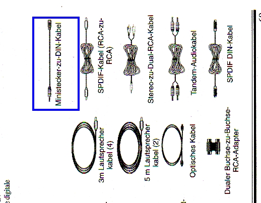

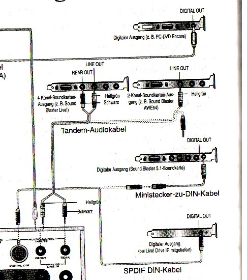

/edit: sih dir das Bild an, den umrahmten Stecker verwende ich für SP/DIF also digital out.

jupp... habs zu spät gesehen und meinen Post um 2 Bildchen erweitert. Das umrahmite Kabel wäre der richtige Adapter.
