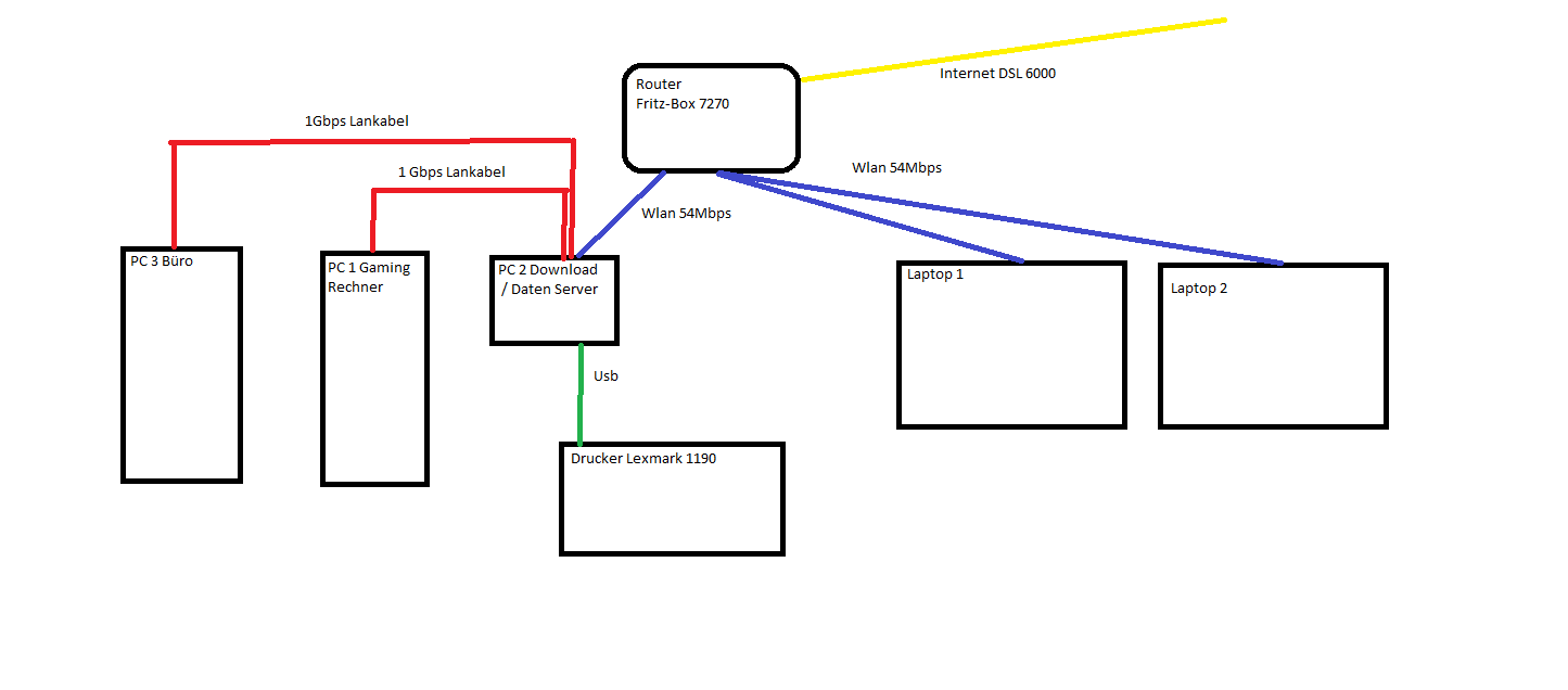

Hallo allerseits,
ich hab nen kleinen Problem bezüglich meines Heimnetzwerkes.
Die Vernetzung könnt Ihr euch auf dem Angehängten Bild angucken.
Ein paar Informationen noch zu allem:
Auf allen PC's und Laptops läuft Windows 7 Ultimate.
PC 3 zurzeit nicht in Betrieb (Mainboard im Anus)
PC 1 geht über den PC 2 ins Internet (Internetverbindung am PC 2 Freigegeben)
Die Laptops und PC2 sind über Wlan im Internet und erkennen sich gegenseitig ohne Probleme.
IP's werden Automatisch vom Router vergeben (192.168.178.XXX)
PC 1 hatt die IP (192.168.137.78) (da wird das Problem liegen)
so jetzt zu den Problemen:
1. Ich kann von den Laptops nicht per Remote auf den PC 1 zugreifen.
2. Ich kann von den Laptops nicht auf Freigegebene Daten von PC 1 zugreifen.
3. Ich kann mit PC 1 nicht in die Heimnetzgruppe joinen die ich auf PC2 erstellt habe.
Es wird wohl daran liegen das ich sozusagen zwei getrennte IP Bereiche habe.
Ich habe schon einmal versucht PC1 ins selbe Netz wie die anderen PC's zu bringen dann hatte ich aber kein Internet.
Hat Irgendwer eine Idee wie Ich alle PC's unter einen Hut bringen kann um Problemlos von jedem PC auf jeden PC zugreifen zu können ?
MFG
Ghostbird20

Ich würd sagen an PC2 die Netzwerkverbindungen brücken und dann den PC1 in den selben IP Bereich holen dann sollte es gehen
ghostbird20 schrieb:
weil das unter Xp nicht funktioniert hatte soviel ich weiss.
Funktioniert aber auch unter XP hervorragend. Hab selbst diese Einstellung.
Zum Problem:
Hat der PC1 denn dieselbe Arbeitsgruppe wie die Laptops.
Kannst du den PC1 mit Hilfe der Suche und der IP von den Laptops aus finden?
@ fanti
Ja PC 1 ist in der selben Arbeitsgruppe
Ich kann auf Freigegebene Daten zugreifen und den Rechner auch anpingen nur halt taucht er nicht mehr in den Heimnetzgruppe der Laptops auf.
Auf PC 2 sehe ich alle so wie es sein soll nur die Netzwerkbrücke scheint da zu stören das die Laptops es nicht hin bekommen über die Brücke zu gehen und da noch nach PC's zu suchen.
Hmmm, das sollte eigentlich nicht so sein, weitere Einstellmöglichkeiten bezüglich der Netzwerkbrücke zu diesem Problem sind mir nicht bekannt.
Was hölst du zur Abhilfe von einem Netzlaufwerk. So hast du dann auch einen recht schnellen und komfortablen Zugriff auf PC1.
