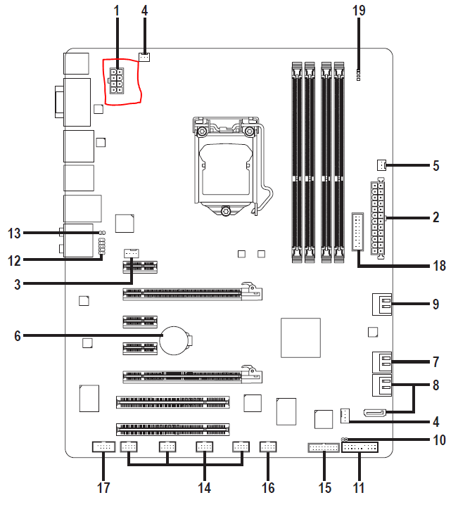

Ist der ATX 12V 2X4 auch ans NT angeschlossen?
S. Anhang
In der von mir angehängten Grafik,
sieht man bei Punkt 10 eine Brücke bestehend aus 2 Pins.
Die schließt Du mit einem Jumper für mehrere Minuten.
Anschließend den Jumper wieder abziehen
und das Bios ist resetted.

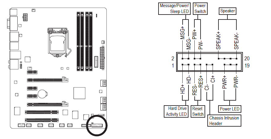

Schließ am Front Panel nur den Power Switch an
und versuch noch mal zu booten.
