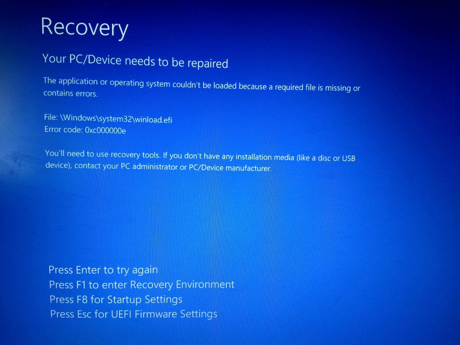

PC startet nicht bzw endet in einem Blue Screen Menu mit den Fehlercodes 0xc0000221 und 0xc0000422. Ich verwende eine frisch aufgesetzte Version Windows 11 Home 64Bit, welche auf der neue gekauften M2 SSD installiert ist, welche ich mit meinem alten System installiert habe.
Ich habe bereits das Bios mehrere Male zurückgesetzt (mittels CMOS Batterie entfernen) und das Bios geflasht und dabei mehrere Versionen von der ASUS Support Seite probiert. Außerdem habe ich probiert, das System jeweils mit einem RAM Riegel zu starten und mit der Onboard GPU von dem 7800x3D probiert zu starten. Ich habe probiert das System über die vorgeschlagene Wiederherstellungsumgebung zu starten, wobei ich hierbei in dem Bios Startbildschirm mit "Press F2 or Del. to start uefi" stecken bleibe. Die LEDs vom Mainboard für die Fehleranalyse bleiben, laufen einmal durch und leuchten nirgendwo auf, als wenn es keinen Fehler gebe. Bei dem Versuch statt der Wiederherstellungsumgebung mit "F8" und "5" den Safe Mode mit Networking zu starten, flackert der Bildschirm, sobald ich F8 drücke und wenn ich überhaupt zu der Auswahl komme und bspw. die "5" drücke startet das System neu und endet in einem Blackscreen.
(Mit dem Blue Screen Menu ist das Bild gemeint, nur halt mit anderen Fehlercodes)
Warum? Evtl. gibt es darum Probleme. Kommt selten vor, aber kommt vor.
Die Fehlercodes schon mal gegooglet als Anhaltspunkt?
Immer andere Fehlercodes sind oft RAM.
Da es ja frisch installiert ist (auch wenn auf dem alten Rechner) dann macht es ja nichts neu zu installieren.

Bei dem googlen von den Fehlercodes kommt meistens nur, dass man das Windows System neu aufsetzen soll oder das PSU zu wenig Leistung liefert ( tut es aber nach mehreren Calculatoren nicht und erst Recht nicht ohne die externe GPU). Außerdem habe ich probiert mit einer leeren M2, meiner alten SSD und einer alten HDD direkt auf dem neuen System aufzusetzen. Wobei hier auch die Fehler Codes wie oben genannt kamen.

Ich habe probiert auf der neuen M2 SSD direkt neues Windows 11 aufzusetzen, weil ich mir so wenig Stress wie möglich machen wollte, nur bin ich entweder im UEFI Menu gefreezt oder auf den Recovery Screen aus Bild gestoßen, daher habe ich es mit dem alten System probiert.
