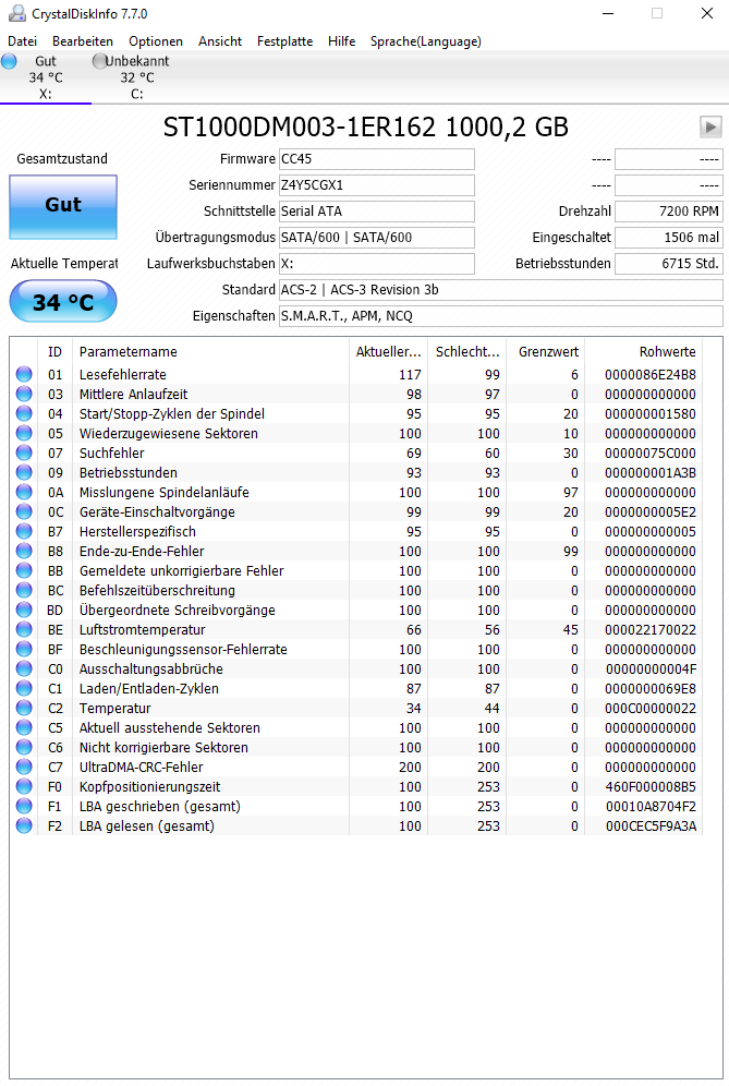

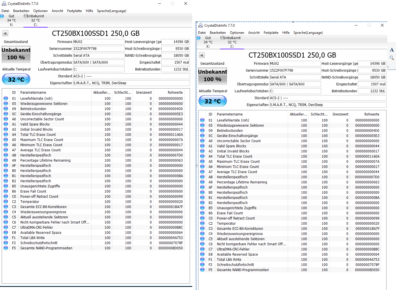

Poste mal die SMART-Daten mit CrystalDiskInfo.

Und lass mal CrystalDiskInfo laufen (kostenlos hier bei CB) und poste die ausgelesenen Werte bitte.

Ist das der richtige Screenshot bzw. mit den richtigen Angaben?

alf420 schrieb:
Die crc-fehler deuten auf ein defektes sata-kabel.
Entweder defekt oder ein Stecker ist lose.
yatahaze schrieb:
ggf. HDD austauschen wenn die neuen Kabel nichts bringen?
Die HDD ist absolut in Ordnung auch deren Datenkabel macht keine Probleme, wie der Rohwert des Attributes C7 zeigt. Das es besser mit dem Booten klappt wenn die HDD nicht angeschlossen ist, hat den einfachen Grund das die Laufwerkserkennung meist einen Timeout hat und wenn erst noch die HDD erkannt wird, bleibt weniger Zeit für die Erkennung der SSD, die aber wegen der Kommunikationsfehler länger dauert, da die Übertragungen wegen des Problems mit dem Datenkabel ständig wiederholt werden müssen.
Schau ob beide Stecker des SATA Datenkabels der SSD fest sitzen und wenn ja, dann tausche es aus, da es defekt ist. Die SATA Kabel gehen gerne kaputt,. wenn man am Kabel statt am Stecker zieht, was zuweilen schwer zu vermeiden ist. Die Schäden sieht man ihnen dann zwar nicht an, aber man sieht es an einem steigenden Rohwert des Attributes C7. Wenn der nicht mehr steigt, dann ist das Problem behoben, auf 0 geht er nicht mehr zurück.
