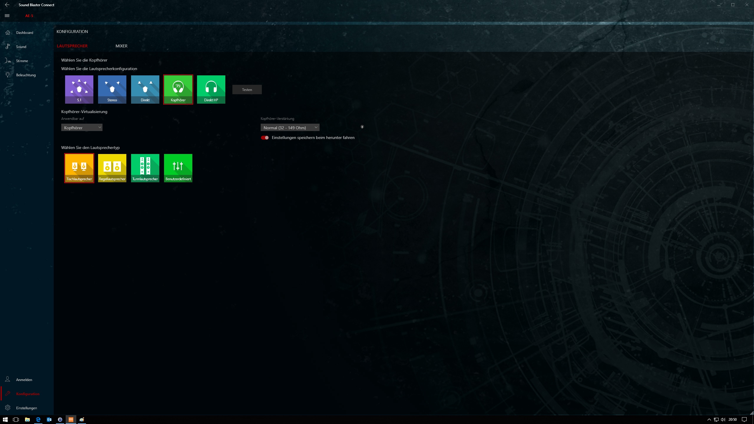

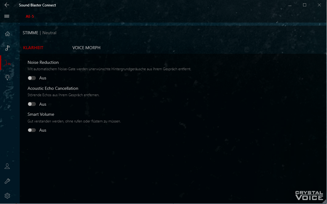

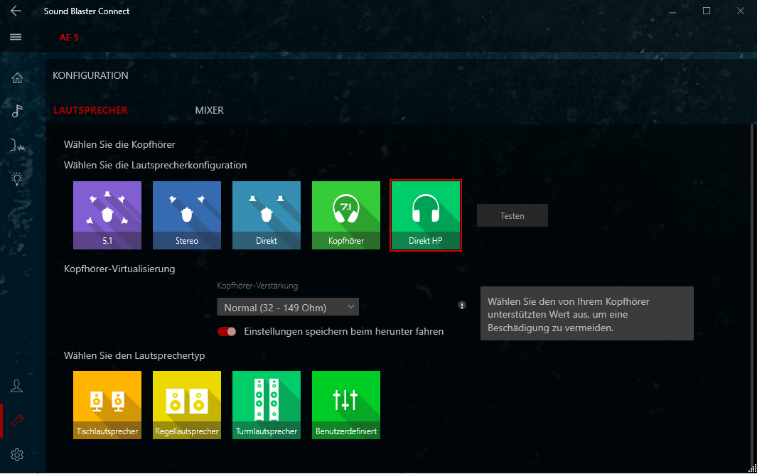

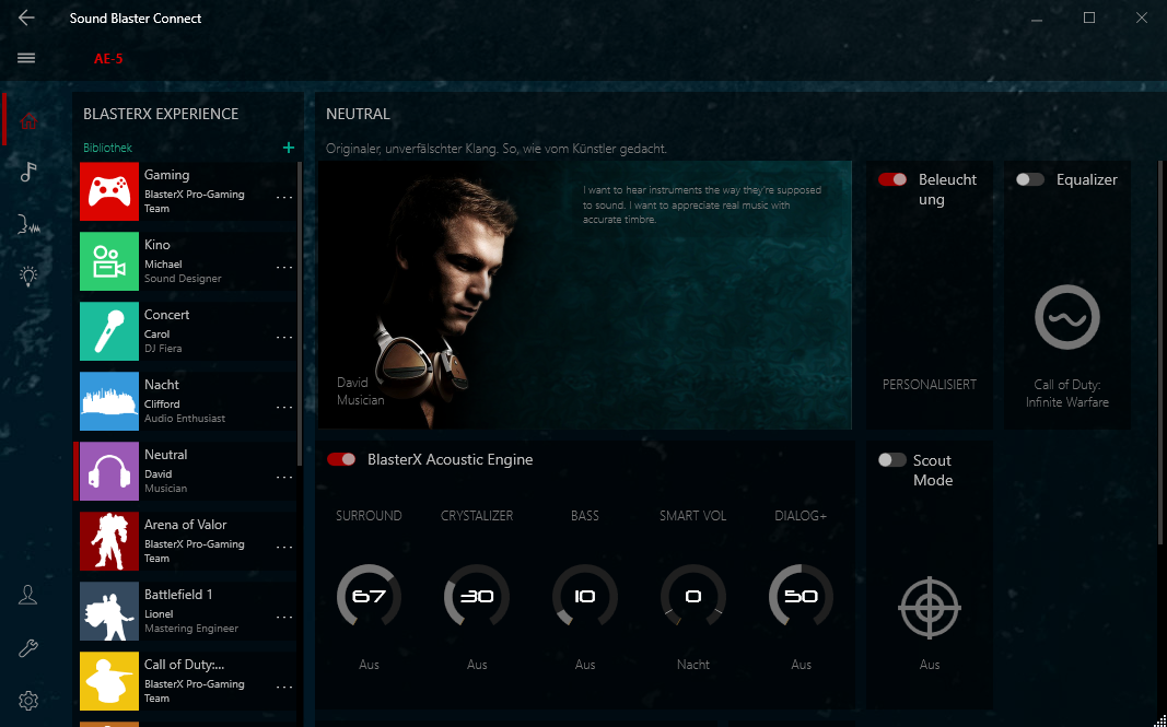

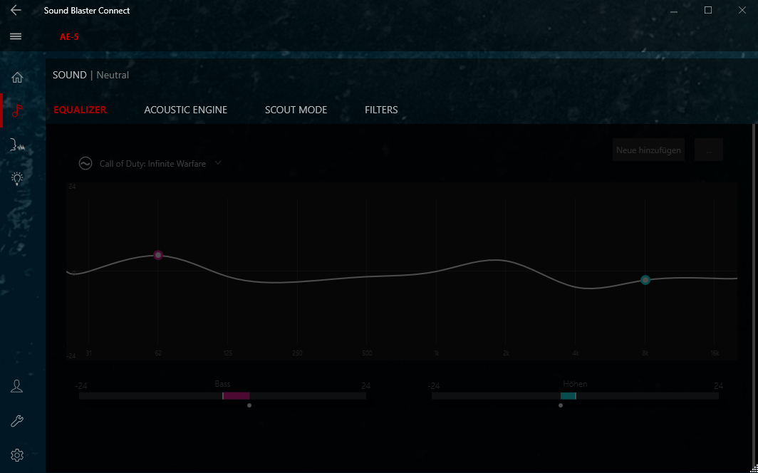

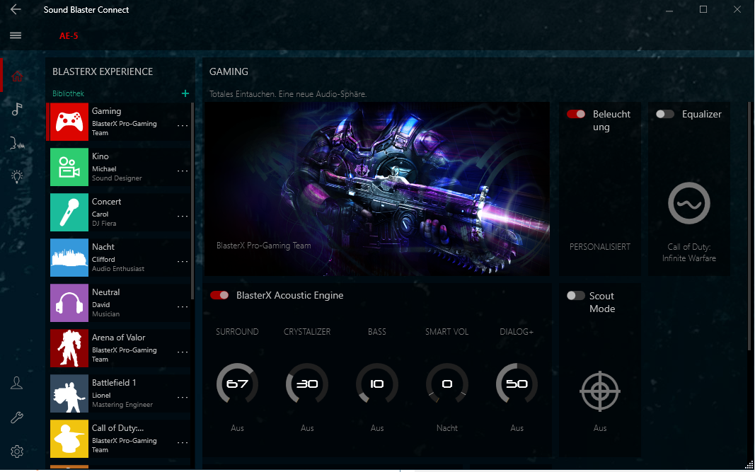

Ich habe mir vor kurzem das Beyerdynamic mmx 300 (2. gen, 32 Ohm) und dazu die Soundblaster AE-5 geholt. Nun habe ich aber das Problem, dass ich den Treiber dafür installiert habe und das Headset erstmal nicht funktioniert hat. Ich musste erstmal auf Direct HP stellen, damit das Headset läuft. Ich weiß nicht genau ob das so normal ist. Als ich das dann eingestellt hatte, konnte ich aber in dem Dashboard keine Profile auswählen bzw. die Profile ändern die Einstellungen gar nicht (alle Profile mit den gleichen Einstellungen). Habe den Treiber auch mehrfach neu installiert und auf Standart wiederherstellen gedrückt, jedoch hat sich nichts geändert. Manche Menüpunkte sind auch ausgegraut und kann ich nicht ändern (Equalizer zum Beispiel). Woran kann das liegen oder wie kann ich das beheben?

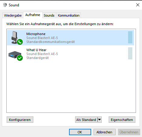

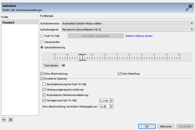

Nun aber zum größten Problem: Wenn ich im Teamspeak bin sagen die Leute das ich klinge als wär ich 30m Unterwasser. Habe da auch sämtliche Einstellungen probiert, aber hat nichts geholfen (gibt ja auch nicht viele Einstellungen fürs Mikro). Es kann ja nun nicht sein, dass ich mit dem Setup schlechter klinge als vorher und das ich da generell die Dashboards nicht nutzen kann. Woran kann das liegen? Habe ich irgendwas falsch gemacht? Ich nicht wirklich der Experte in Soundkarten und Einstellungen.

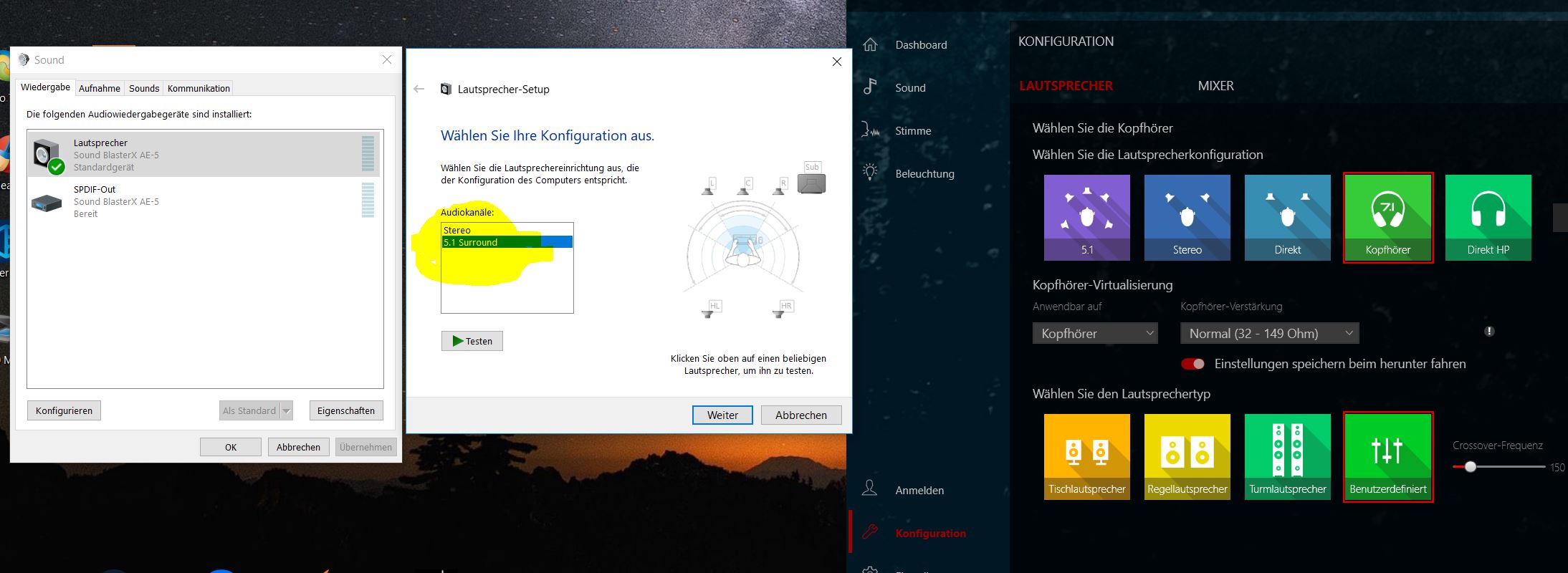

Unter Direct HP gibt es diese Funktionen nicht, wie der Name schon sagt, du bekommst den Sound direkt ohne Verfälschung aufs Ohr.
Du musst auf 7.1 Headset stellen und am besten einen Neustart ausführen dann sollte alles gehen.

2. Das Risiko ist hoch, dass sich nen Mikrofon an Onboard oder internen Soundkarten kacke anhört, das kommt von den Interferenzen. Die Erkenntnis ist aber auch schon ein paar Jahre alt. Wie hoch ist denn dein Pegel und wie sehr hallt dein Raum? Hasst du das Mikro überhaupt vorher eingepegelt, das bietet selbst Windows sogar an?

Gut auf 7.1 funktioniert dann auch alles wieder. War ja doch relativ simpel. Jedoch besteht ja noch das Problem mit dem Mikro. Der Pegel ist bei 100 und hatte es nicht eingepegelt (weiß ehrlich gesagt auch nicht wie das geht). Hatte mir auch vorher überlegt die Soundblaster G5 zu holen, jedoch war der Nachteil das ich dort keinen Optical Anschluss habe. Gibts sonst irgendwie noch eine andere Lösung, da jetzt noch die Möglichkeit besteht die Soundkarte einzuschicken und auf eine andere zu wechseln. Dachte das mit den Interferenzen wäre nicht mehr so ein großes Problem...

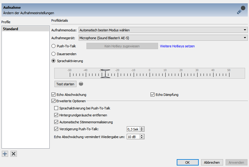

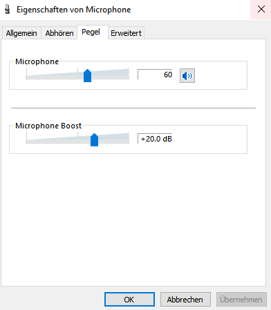

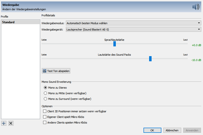

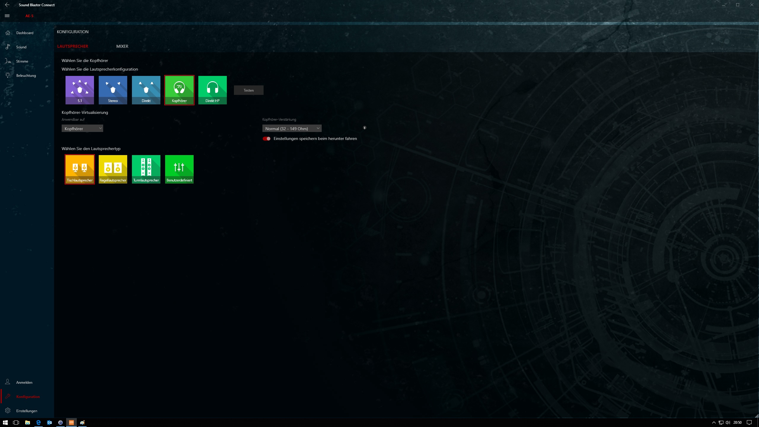

Ich nutze auch TS und habe dort keine Probleme! Ich werde gleich mal nach der Arbeit schauen was ich da so eingestellt habe ....
Hier mal meine Einstellungen .....
Systemsteuerung Soundoptionen Windows
Lautsprecher Konfig.
Mic Konfig. 1
Mic Konfig. 2
Teamspeak Konfig. Aufnahme
Teamspeak Konfig. Wiedergabe

Pegel das Mikrofon ein, dann wirds vllt. besser, kein Wunder wenn man es auf Anschlag betreibt, dass vermutlich nur noch am übersteuern ist.

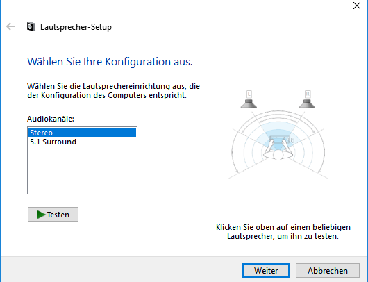

Ich habe jedoch ein anderes Problem,

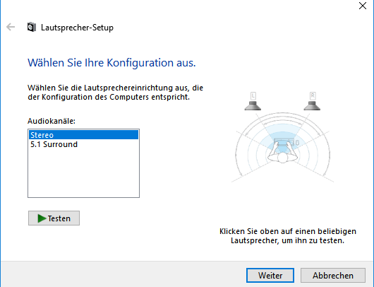

Windows 10 stellt mir im „Lautsprecher-Setup“ meine Stereo Konfiguration nach jedem Neustart automatisch auf 5.1 Sound um!? Hat mir jemand einen Tipp wie ich das verhindern kann oder 5.1 komplett abstellen kann. Windows und AE-5 Treiber sind auf dem neusten Stand! Als Headset nutze ich auch ein B. MMX 300
