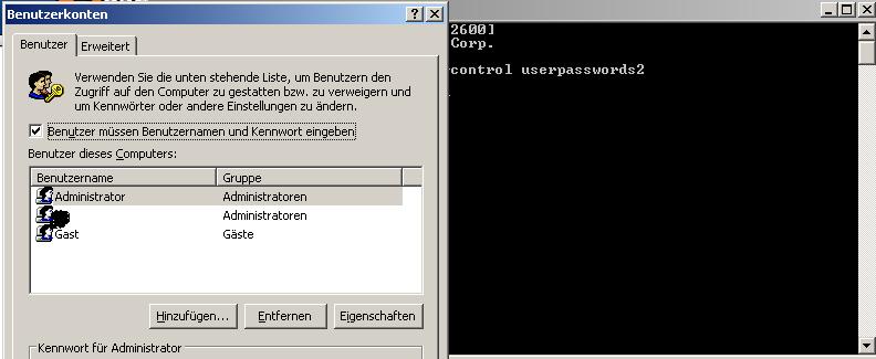

Hallo Jack,
glaube, ich hab die Lösung! Das scheint mit, in SP2 enthaltenem .net zusammenzuhängen. Gehe auf start -> ausführen und gib dort cmd ein -> enter. Dann öffnet sich die Kommandozeile (DOS). dort den Befehl: control userpasswords2 eingeben -> enter. Danach öffnet sich ein Fenster, siehe screenshot, den haken "Benutzer müssen Benutzernamen und Kennwort eingeben entfernen, danach musst du noch sagen für welches Konto das sein soll, hier nimm Dein Ben.Konto. Dieses wiederhole beim anderem Rechner und dann sollte dem funzen! :D
Gib mir bitte bescheid, ob es geklappt hat.. Gruss
Hatte vergessen: Win fragt dann noch nach nem PW, hier nur einfach leer lassen!!!!

hallo,
ist zwar ein guter tipp aber leider geht das ganze wiede rnur in die eine richtung.....
ich schreib mal die komplette fehlermeldung rein vl hilft das:
"Auf \\((ip)) kann nicht zugegriffen werden. Sie haben eventuell keine Berechtigungen, diese Netzwerkressource zu verwenden. Wenden Sie sich an den Administrator des Servers, um herauszufinden, ob Sie über Berechtigungen verfügen.
Anmeldung fehlgeschlagen: Benutzerkontenbeschränkung. Mögliche Ursachen hierfür: leere Kennwörter sind nicht zulässig, Anmeldezeitbeschränkung, oder eine Richtlinienbeschränkung wurde angewendet."
