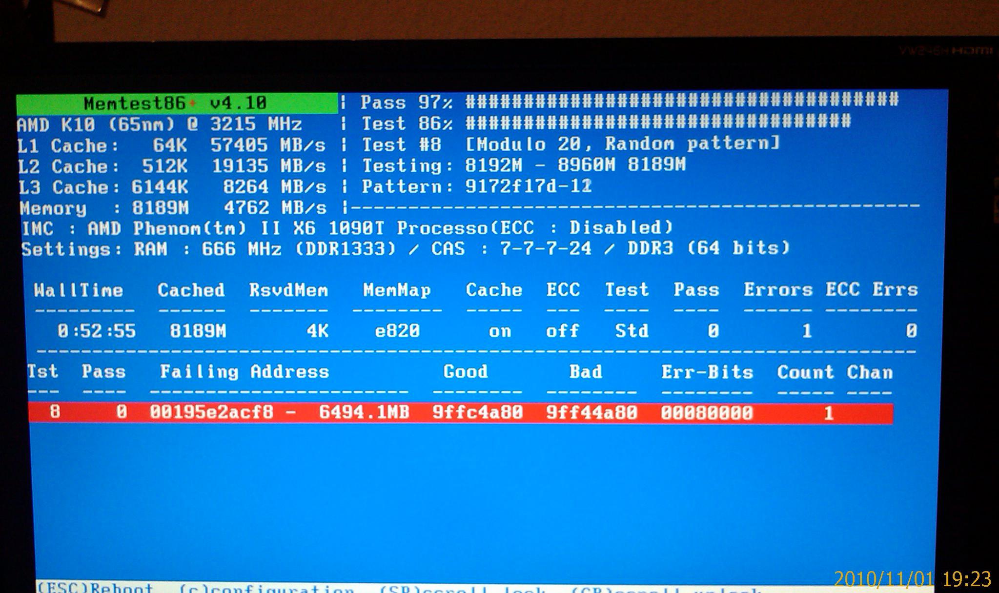

habe für einen Kumpel ein neues PC-System zusammengebaut. Nun hat der das Problem das hin und wieder Bluescreens auftreten nach ca. 2 Wochen gebraucht.
Hatte den Verdacht das die Abstürze vom Ram kommen, hab daher mal Memtest86 drüberlaufen lassen und bei 6490MB einen Fehler gefunden.
Hab das entsprechende Ram-Kit ausgebaut und nun tritt kein Fehler mehr im Memtest86 auf.
Doch nun besteht noch das Problem das z.b. bei Star Trek The Force Unleashed sich der PC aufhängt?!
Prime bekomme ich nur zum laufen wenn ich die Rams nicht mitteste warum auch immer?!

Hier noch der Fehler im MEMTEST86

Also die Rams die jetzt noch drin (4GB) sind hab ich im Memtest mit 7-7-7-24 getestet und die hatten keinen Fehler.

hab es jetzt geschafft den PC zum laufen zu bringen, habe die Speicher jetzt auf 7-8-7-24 gestellt mit 1,52V und 8Gb Vollbestückung. Habe die Rams noch nicht weggeschickt gehabt.
Bei Memtest86 wird jetzt kein Fehler mehr angezeigt und Prime läuft jetzt auch ohne Probleme.
Also Problem gelöst könnte jetzt Prime nur 40 min laufen lassen aber es gab keine Ausfälle mehr!
Anscheinend laufen die Speicher mit 7-7-7-24 nicht richtig warum weis ich aber auch nicht.
