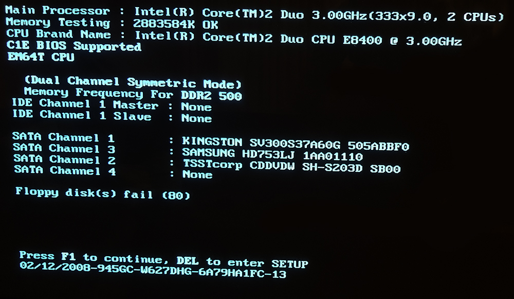

Hat das Board die letzte BIOS Version?
BIOS ID:13
  1. Fixed Init Display First function abnormality.
  2. BIOS compiled date: 02/12/2008.
Ich weiß zwar nicht genau, woran ich die BIOS-Version erkenne, aber es sollte sich um die letzte handeln [IMG]https://pics.computerbase.de/forum/attachments/777/777208-4796a15f84faae5de6d68debde854025.jpg[/IMG]
Wäre ansonsten auch schwierig geworden, da ich keine Ahnung habe, wie man das BIOS flasht
Ironbutt schrieb:
Scheitert wahrscheinlich am PCIe. Die Karte hat PCIe v2, während es beim Board keine Info zu gibt, was mich auf PCIe v1 schließen lässt.
Seinerzeit als ich mir neu die HD5770 geholt habe, musste ich aus genau diesem Grund auch ein neues Board holen.
Joar, könnte tatsächlich daran liegen. Im BIOS steht was von PCIe Compliance Mode: v1.0a Keine Ahnung ob das nun aussagt, dass die Grafikkarte nicht unterstützt wird.
Aber wenn es so ist, will ich die Karte dennoch nicht zurücksenden und würde hier mal um eine Kaufempfehlung für ein günstiges Board, welches ich mit der Karte nutzen kann, bitten. Das aktuelle Mainboard hat außerdem ja noch den großen Nachteil, dass weniger als 4GB RAM genutzt werden können.
Ist die offiziell aktuellste Version drauf. (sieht man im Postscreen ganz unten rechts die letzte Zahl: 13)
Gibt zwar noch das Beta BIOS 15, welches die E0 Stepping CPUs von Intel unterstützt, aber das wird das Grundproblem nicht ändern, dass das Mainboard nur PCIe bis 1.0a untersützt. Oder kannst Du bei Compliance Mode 1.1 einstellen? Wenn ja machen und noch mal ausprobieren.

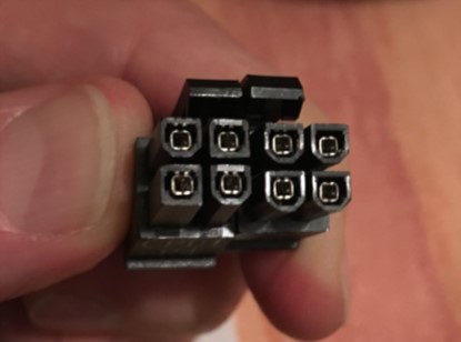

Ich nochmal. Also das Board ist jetzt angekommen. Ich hätte mal kurz noch eine Frage zum Einbau:
Gibt ja auf dem Board den 8-Poligen Stromanschluss (für die CPU?). Da hat mein Netzteil aber 2 Kabel mit jeweils 4 Polen für. Jetzt ist die Frage ob es wichtig ist, in welcher Reihenfolge ich die Kabel auf den Stromanschluss stecke oder nicht?
Hier noch ein Foto davon:
