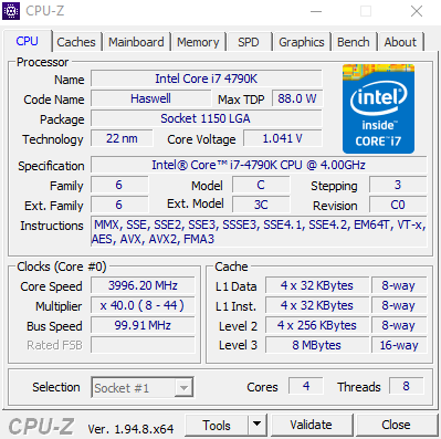

Also ich habe in der letzten Zeit ( seit ungefähr 2 Wochen) sehr Probleme mit meinem PC ich persönlich habe nicht sehr viel Ahnung von PC´s deswegen frage ich hier mal.
Bis vor 2 Wochen lief mein PC noch einwandfrei wie immer dann auf einmal fing ich an sehr wenig fps zu bekommen ( auch auf dem Desktop) obwohl mein PC kein bisschen ausgelastet ist.

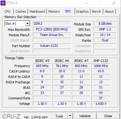

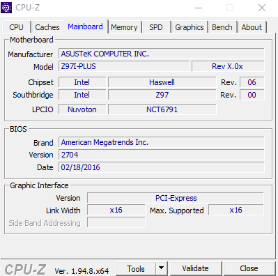

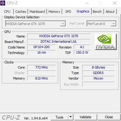

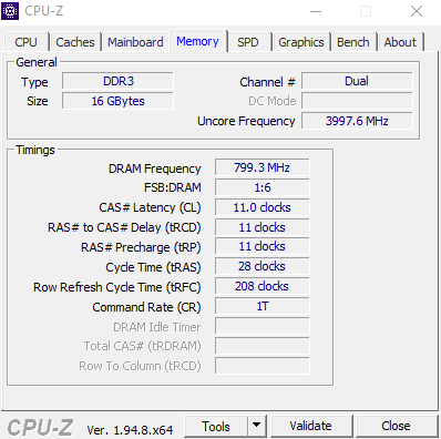

welche Hardware hast du denn? (Mainboard, CPU, Grafikkarte, RAM)
Lies das mal mit dem Programm CPU-Z aus.
Und an der Hardwareliste und den Namen ist zu erkennen welche Komponente kaputt gegenagne sein kann? Ich staune.

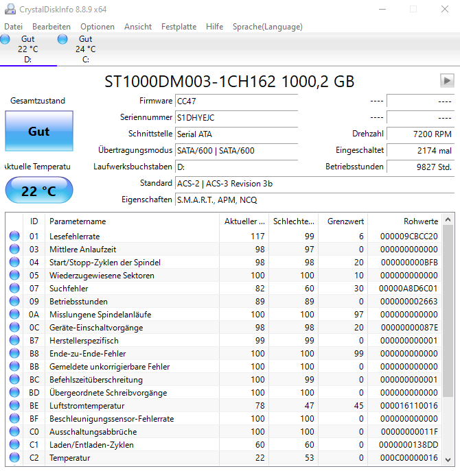

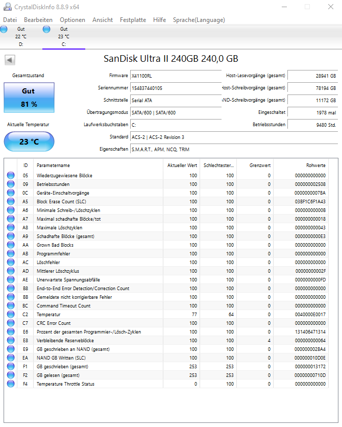

3B. Was sagt CrystalDiskInfo zur Platte?
4. Mit MEMTEST86 das RAM testen.

memtest86 will irgendwie nicht... aber wenigstens sagt crystaldiskinfo was:
Nein die Platte ist nicht voll.
Und wie irgendwie? Damit musst du booten und das RAM mal 2 Messzyklen prüfen. Das dauert

PS: <25° die Platten? So kalt kenne ich die bei mir nicht. Nutzt du für »irgendwas« (Gaming, gelle; oder wieso bemerkst du fps?) irgendwelche spezielle Kühlung usw.?

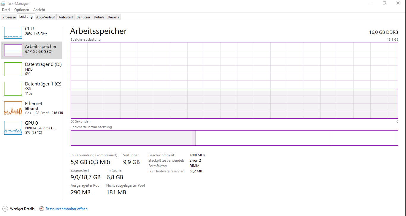

Zumindest fällt sofort auf das seine eigentlich 4GHz schnelle CPU laut Taskmanager nur mit 1,6GHz läuft... (was bei nem Laptop hätte normal sein können...)
Erklärt aber nicht warum die Probleme von jetzt auf gleich kamen und nicht schon ewig so sind.
Oder verstellt sich da was von Geisterhand?
Die GPU im task Manager springt zwischen 1,5 und 4ghz dauerhaft herum
Schon immer..? Oder ist da wirklich irgendwas in die Binsen gegangen?
