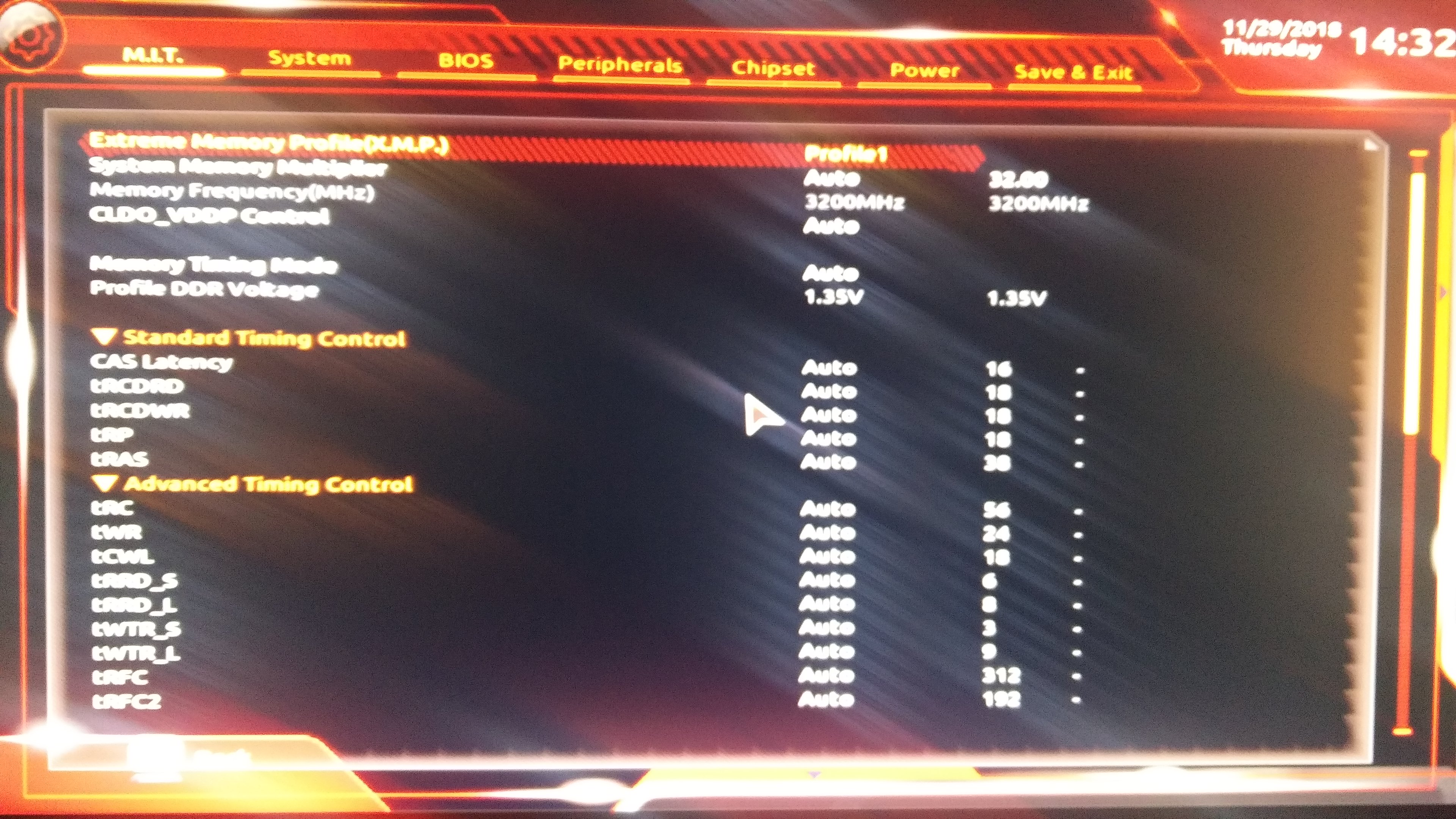

habe versucht die Geschwindigkeit auf 2933 zu ändern, aber die richtige Option habe ich dafür nicht gefunden. Wenn ich das XMP Profil deaktiviere, dann läuft der auf 2133 aber dann finde ich nirgends eine Option um das zu ändern
XMP aktivieren, Speicher Taktrate manuell von 3200 auf 2933 stellen. Sollte da iwo zu finden sein. Evtl. muss man die Einstellung für den Takt erst von Auto auf Manual umstellen.
tut mir leid, bin wohl zu blöd dafür.. so sieht es bei mir aus
