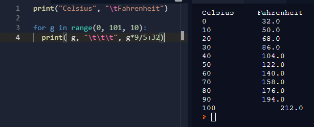

Hey, ich finde einfach nicht heraus, warum die 212 weiter eingerückt ist, als die restlichen Zahlen, obwohl die Einrückung für alle gleichermaßen gilt. Außerdem weiß ich nicht, wie ich die Nachkommastelle wegbekommen kann. Mit round(0) hat es nicht funktioniert.
Siehe Anhang
denke mal, da ist ein Tabulator (/t) zuviel. du musst eine bedingung einbauen, dass er bei celsius >99 nur 2 x /t im print macht.

print("Celsius", "\tFahrenheit")
for g in range(0, 91, 10):
print(g, "\t\t\t", g*9/5+32)
for g in range(100, 101, 10):
print(g, "\t\t", g*9/5+32)
funktioniert

beim letzten print fehlt ein \t:
Ergebnis:
Die Einrückung bei "100" kommt von dem einen Zeichen mehr gegen über den anderen Zahlen.
Beide deiner Probleme bekommst du mit Formatierung in den Griff:
Python:
print('%3d\t\t%d' % (g, g*9/5+32))

Python:
print("{:3d}\t\t{:3.0f}".format(g, g*9/5+32))

Ein Tab springt immer zur nächsten durch die konfigurierbare Tab-Breite teilbaren Position (0-basiert).
Die Tab-Breite ist offensichtlich 4.
Zwischen den Argumenten von "print" wird ein Leerzeichen ausgegeben, d.h. vor den drei Tabs bei 100 insgesamt vier Zeichen. Die drei Tabs springen also von Position 4 zu 8, 12, 16. Bei zweistelligen Zahlen springen sie von 3 zu 4, 8, 12.
Bei einer Tab-Breite von 8 würde es passen, anders als die Variante von Verlain, die nur bei einer Tab-Breite von 4 passt.
