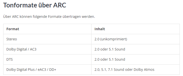

Also kann ich nur „einfaches 5.1“ nutzen? Merkt man das sehr im Vergleich zu Atmos?
Ist schon irgendwie ärgerlich wenn ich in eine Soundbar 750€ investiere und dann nur ein Teil qualitativ so hochwertig funktioniert.
hmm also kann ich das via ARC trotzdem gut in 5.1 (Dolby Digital +), anstelle Atmos nutzen? Habe mal schnell überflogen, dass zu jeder Atmos Spur auch das normale 5.1 dabei ist. Also wenn kein Atmos, dann nimmt er 5.1 zwar komprimiert.
Meint ihr die 750€ Soundbar lohnt sich mit ARC trotzdem?

Habe nochmal recherchiert und festgestellt, dass Dolby Atmos zwar über ARC zwar "einstellbar" ist, das Signal dann aber nur als Dolby Digital Plus übertragen wird.
