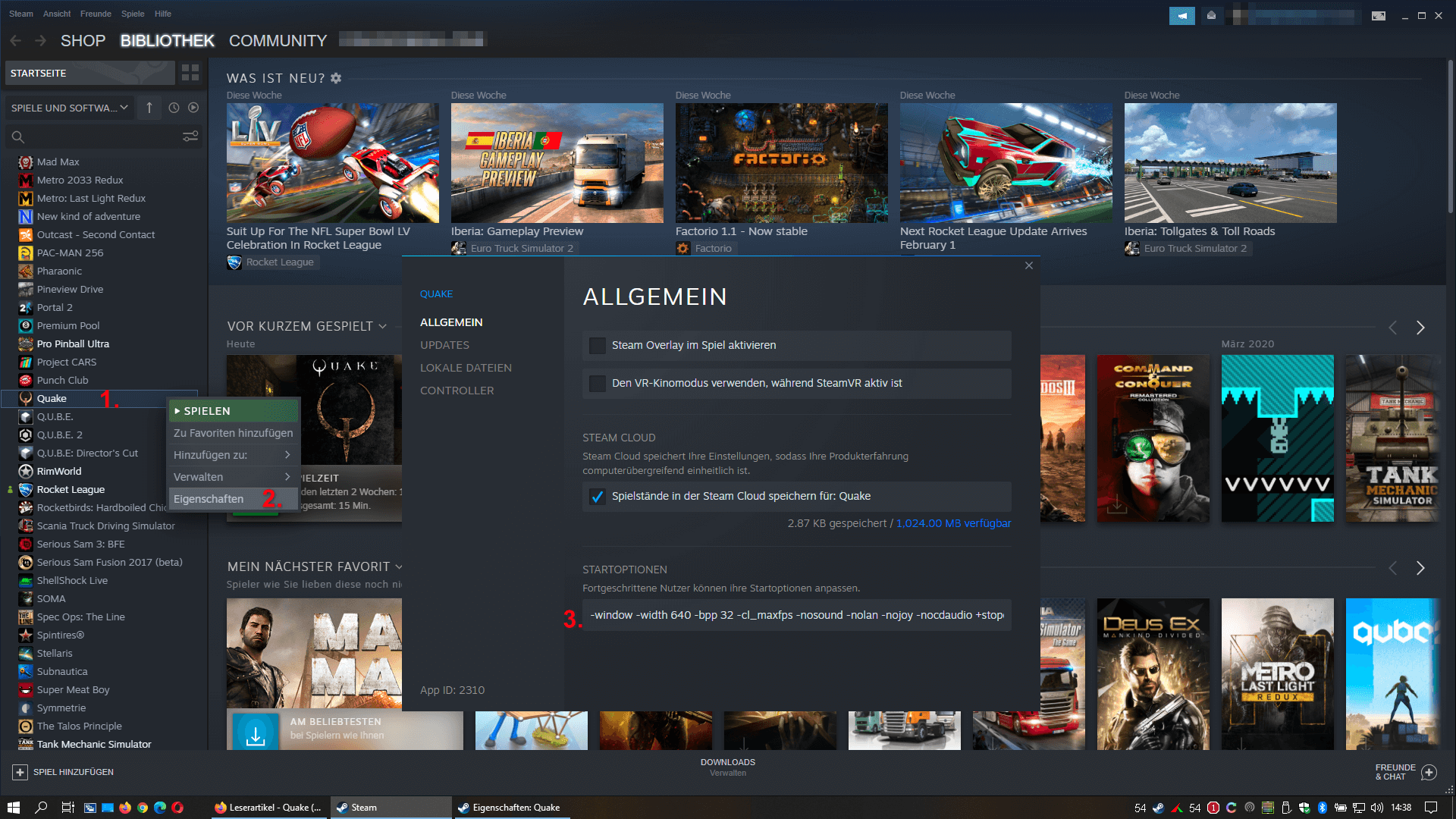

Jap, geht. Im Steam unter "Eigenschaften" des Spiels in dem Feld "Startoptionen"
Reaktionen: Iwwazwersch, DJMadMax und kryzs
@kryzs ja...einfach in der Steam-Bibliothek einen Rechtsklick auf dem Spiel machen, und unter "STARTOPTIONEN" die entsprechenden Parameter eintragen, fertig. Geht Kinderleicht!

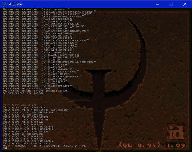

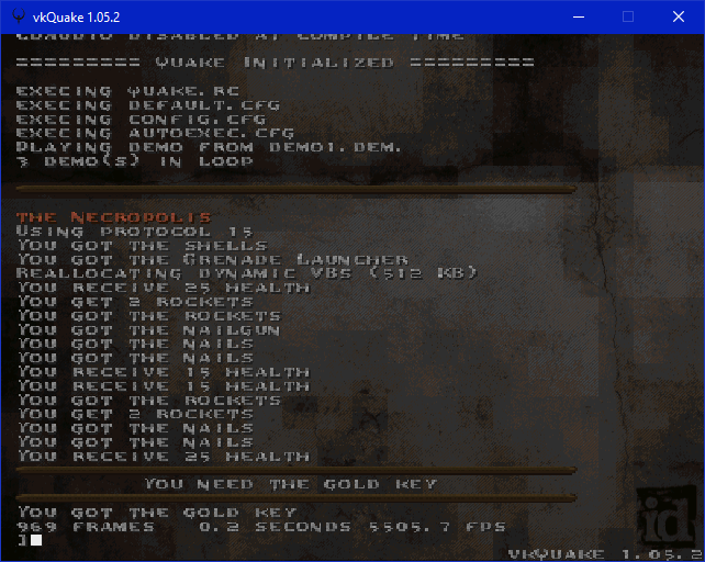

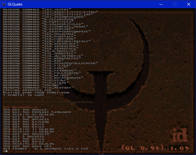

Glquake.exe
969 frames in 0.3 seconds ~3725 fps
vkQuake.exe
969 frames in 0.2 seconds ~5505 fps
Das geht so schnell, die Grafikkarte taktet nicht mal auf ihr maximum :P
